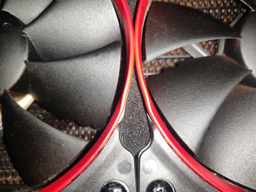

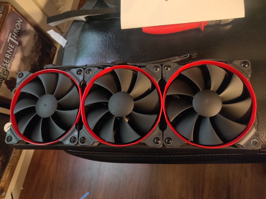

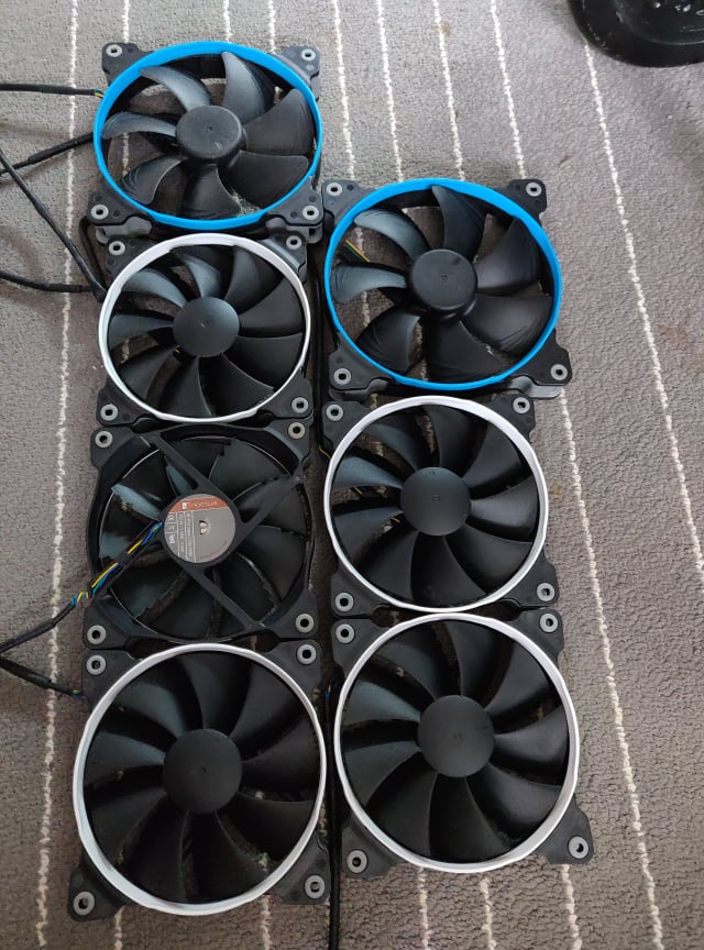

Ich hab die gegenteilige Erfahrung gemacht und kann den Threadhersteller verstehen das er auf die Noctua sparen will. Habe viele Lüfter durchprobiert seis Bequiet, Arctic, Eloop, Corsair, Alpenföhn doch die Noctua waren bei mir am laufruhigsten bei gleichzeitig hoher maximal Performance wenn man die Drehzahl mal im Hochsommer braucht. Die Optik gefällt mir bei den Noctua nur überhaupt nicht hab sie komplett umgebaut um irgendwo ansehnlich zu sein :) Aber wahrscheinlich hört jeder unterschiedlich oder es liegt an der Position vom Rechner, habe den Rechner auf Ohrhöhe direkt neben dem Monitor offen stehen evtl liegts daran.
