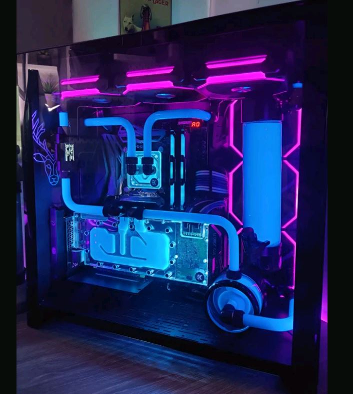

Grundsätzlich hab ich sowas - in etwa - im Sinn ..
nur erstmal mit Softtubes ..
