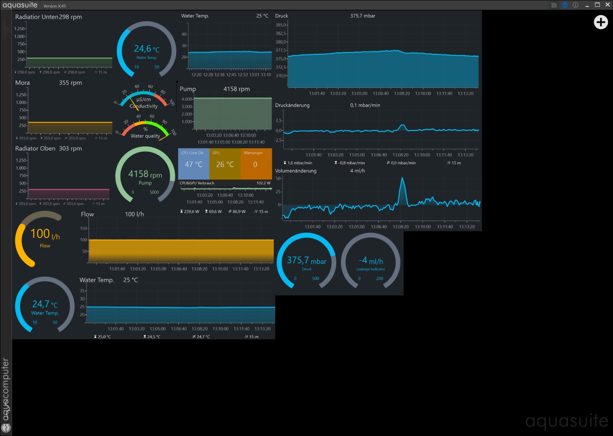

Ich bin bei der Version X.45 auf 2 Probleme gestoßen. Zum einen hat mein Kaspersky beim Updaten den Installer blockiert. Auch beim manuellen Upgrade über die Setup.exe nach der temporären Deaktivierung von Kaspersky war alles gut. Das 2. Problem habe ich bisher nicht lösen können. Und zwar werden auf meinen Übersichtsseiten bei Diagrammen wenn auf der Y-Achse Uhrzeiten angegeben sind diese komplett falsch angezeigt wie man dem Screenshot entnehmen kann. Ist das ein Bug oder liegt der Fehler bei mir?
»Mefister« hat folgendes Bild angehängt:
Sonntag, 24. Oktober 2021, 12:08
Das Problem mit Kaspersky liegt an Kaspersky, wenn Du Dir unsicher bist kann ich immer Virus Total empfehlen.
Das Problem mit den falschen Uhrzeiten ist mir gestern auch aufgefallen.
Von sowas bin ich ausgegangen, insbesondere weil es eine heuristische Virenerkennung war, sollte nur ein Hinweis sein. Aber das mit der Uhrzeit finde ich sehr störend, insbesondere da ich die Aquasuite unter Windows 11 auf nem 2. Screen nutze und dort auf der Taskleiste die Uhrzeit nicht mehr angezeigt wird.
