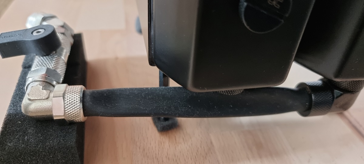

Hallo!
ich plane ein System mit LEAKSHIELD aufzubauen; ich wuerde gerne die Tygon Norprene Schläuche nutzen.
In der Bedienungsanleitung steht je nach Schlauch-Werkstoff, dass AD/ID > 1.5 bzw. 1.2 sein sollte.
Der Norprene Schlauch soll recht steif sein; reicht hier der 13/10 aus dem Shop oder muss ich hier auf 16/10 gehen?
Ich weiß nicht, wo du das her hast, aber der Norprene Schlauch ist ziemlich weich und ganz sicher nicht geeignet.
Also nicht einmal in 16/10 zu empfehlen?
Dienstag, 3. Mai 2022, 14:31
Wenn ich den 13/10 Norprene mit jedem anderen 13/10 Schlauch vergleiche, den ich hier habe, ist auch der 16/10 Norprene nicht geeignet.
Norprene ist im Vergleich sehr viel unstabiler.

Norprene mit 13/10 sind viel zu dünn. Ich hatte dieses Stück noch an dem externen Ablauf in der Aufbauphase gehabt.
Aktuell habe ich komplett nur "EK Water Blocks EK-Tube ZMT Schlauch 16/10 mm" im Einsatz.

Norprene 13/10 hat bei mir nicht mal mit Knickschutzfedern gehalten. An einem etwas engeren Radius ist er kollabiert.
16/10 hab ich nicht getestet.
