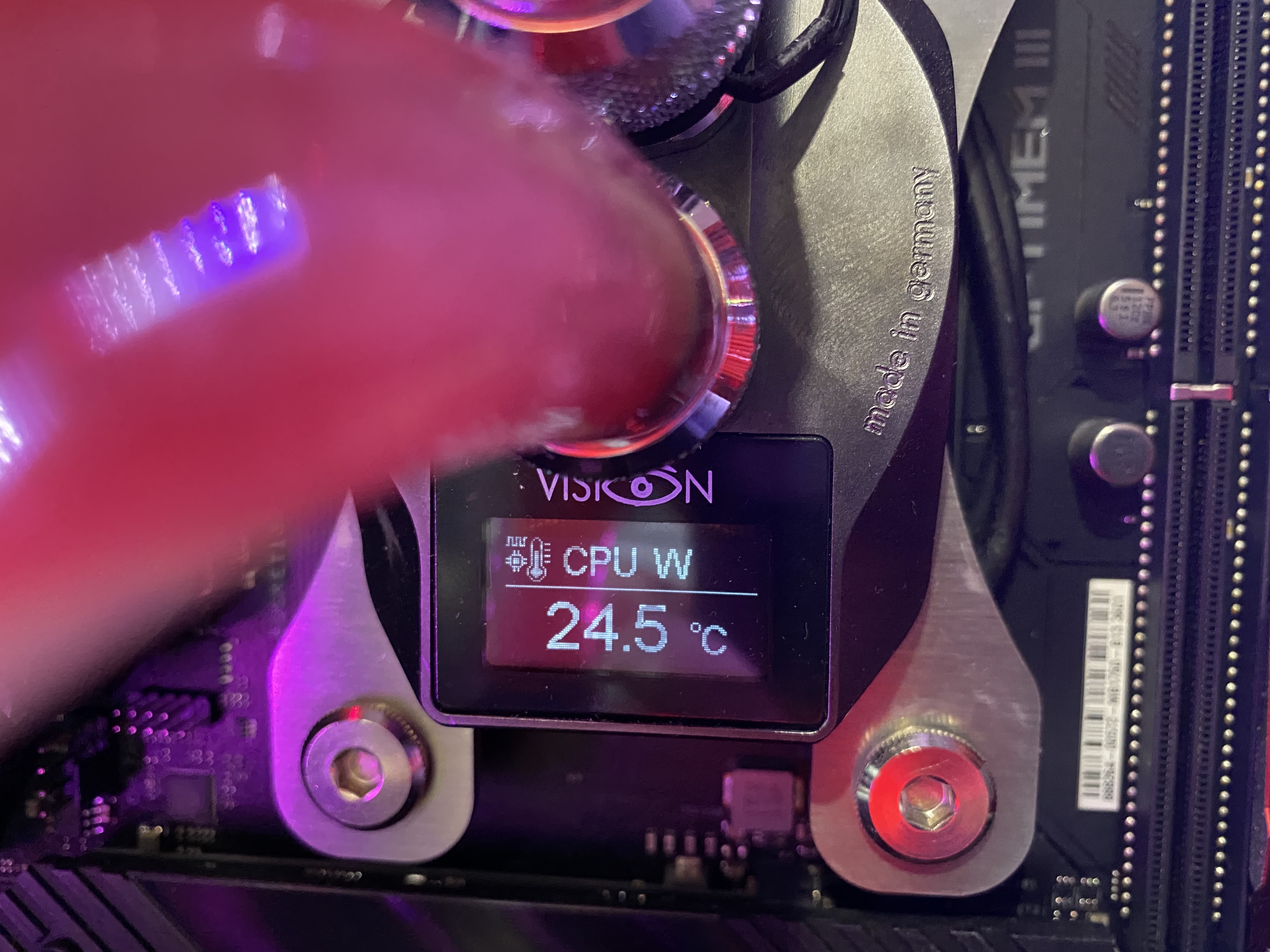

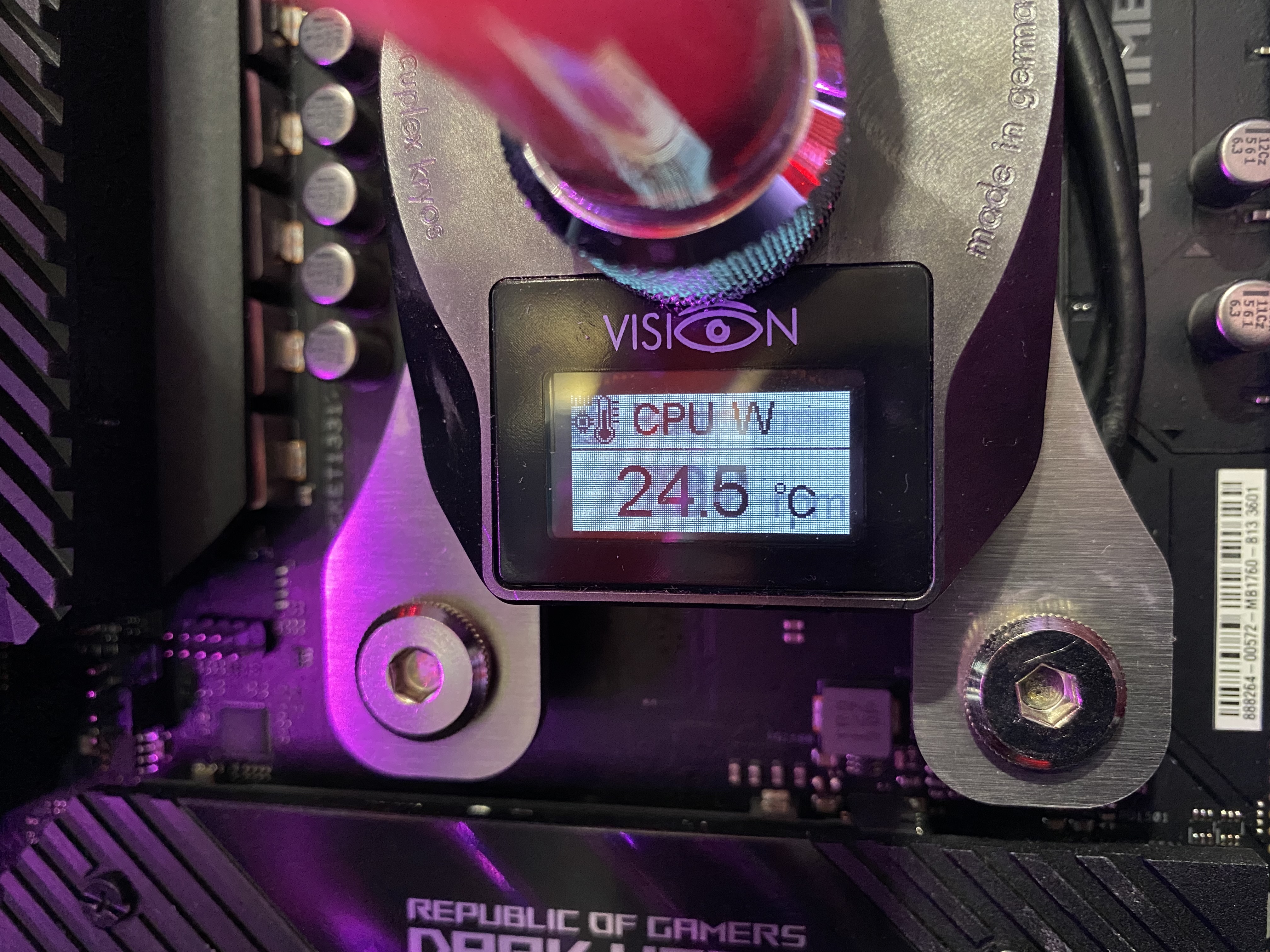

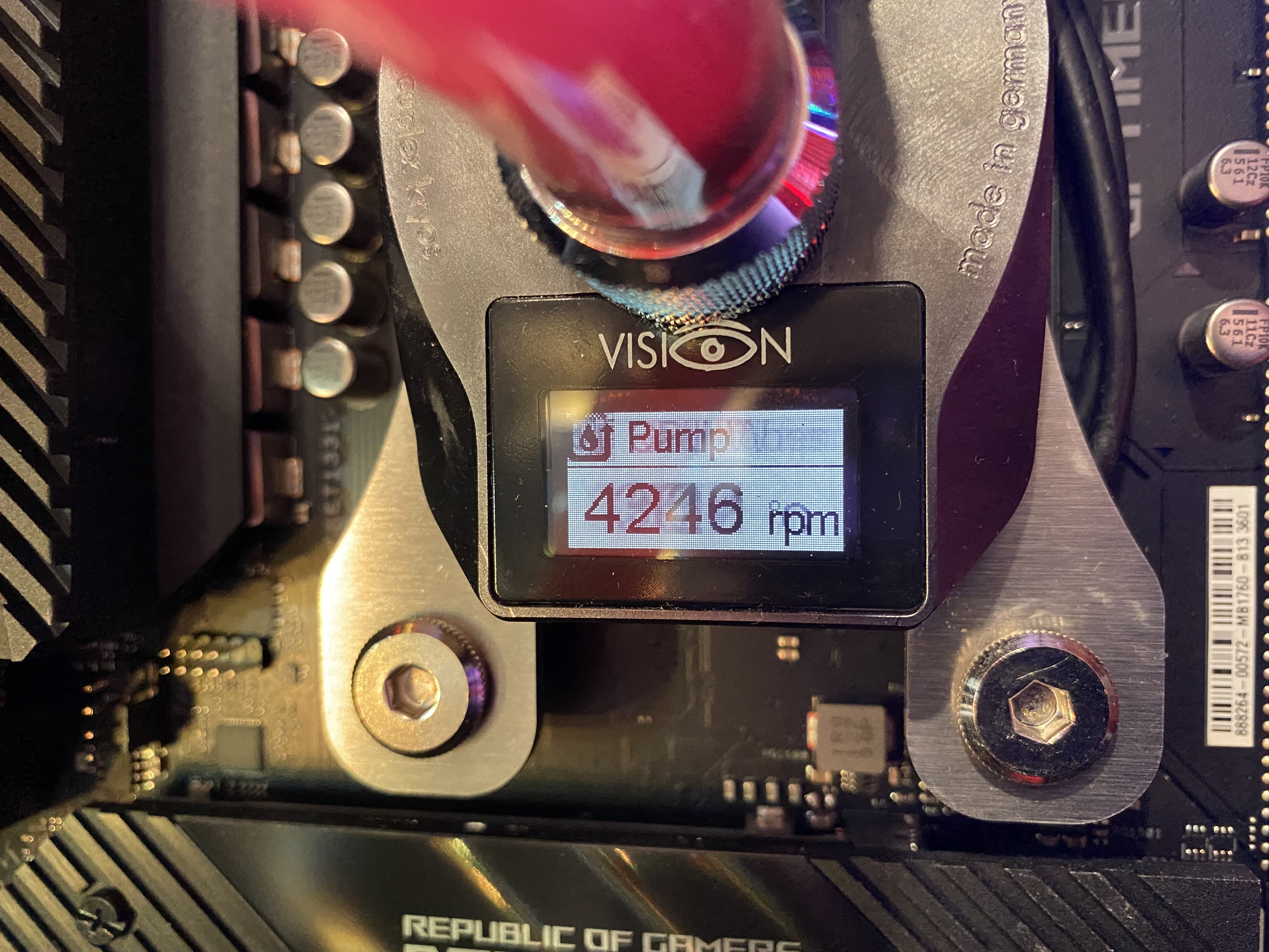

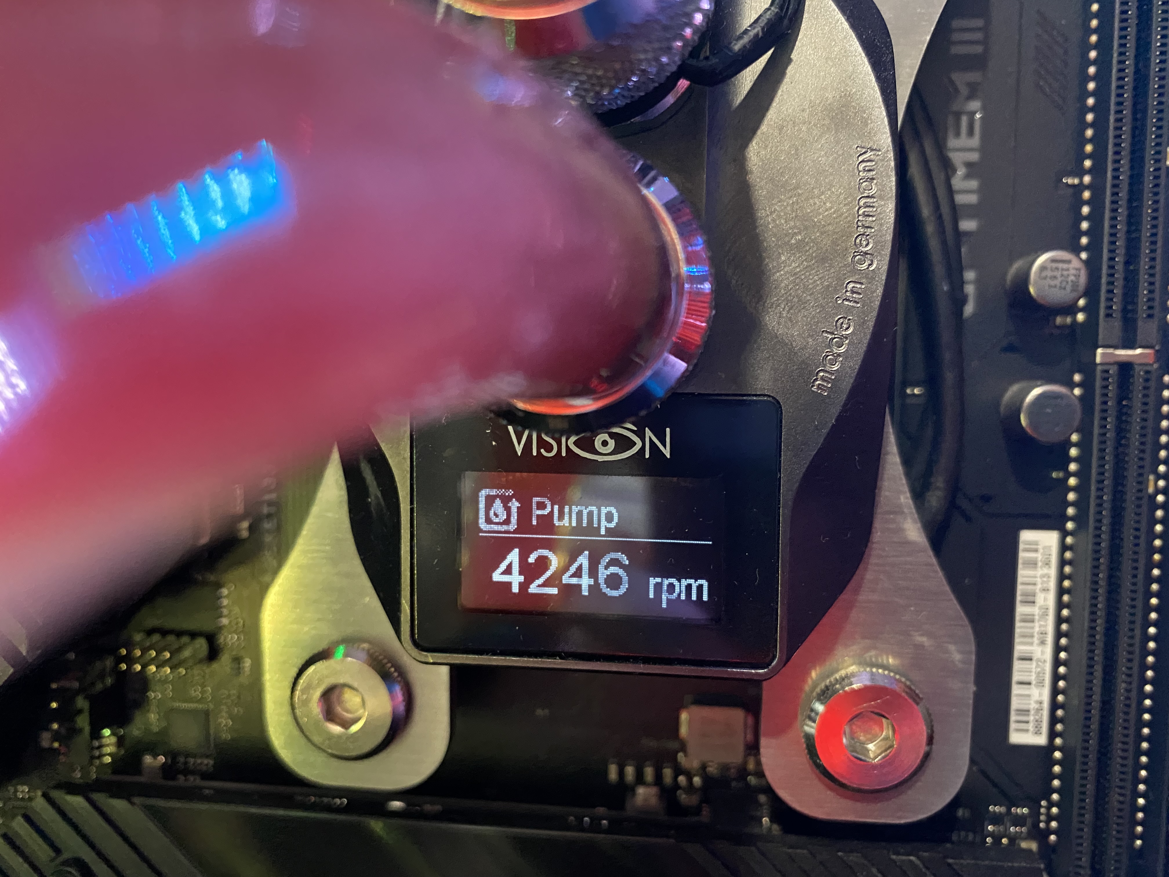

Wobei Einbrennen eigentlich Ausbrennen heissen müsste, da die einzelnen OLEDs durch die Nutzung immer schwächer werden und so bei ungleichmässiger Leuchtdauer Helligkeitsunterschiede über das Display erscheinen.
Die Helligkeitsunterschiede sind in der Realität deutlich besser sichtbar als auf den Bildern, mein Display wechselt im 10 Sekunden Takt zwischen 10 Werten.
Zur Veranschaulichung mal ein paar Bilder, ich habe das Vision Display seit September 2018 in Betrieb.
