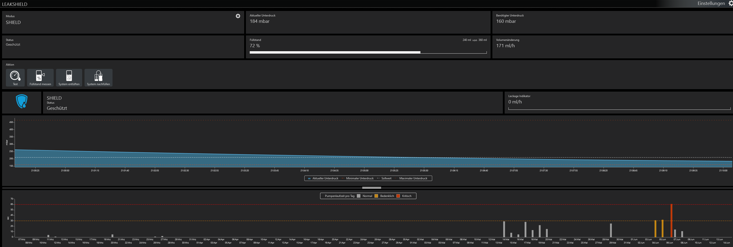

in den letzten Tagen habe ich vermehrt Alarme vom Leakshield auf Grund hoher Druckverluste. Mir ist aufgefallen das es immer an sehr warmen Tagen ist, wenn die Raumtemperatur über 21°C ist. An kalten Tagen bzw. Wochen habe ich keinerlei Probleme mit Druckverlust. Ist das Verhalten normal?
[img]https://forum.aquacomputer.de/index.php?page=Attachment&attachmentID=9458&h=dec13c0947a6339b8ae570691b6ee8be4237058b[/img]
»ripper084« hat folgendes Bild angehängt:

Vielleicht dehnt sich etwas an deinem System aus und dann ist es nicht mehr so dicht wie im kalten zustand.
Verschraubungen und Anschlüsse lassen sich oft im warmen Zustand noch ohne viel Kraft um 90 Grad oder mehr zu drehen.
Normalerweise hast du ja unter Last auch Temperaturen > 30°C und das sollte dann auch dicht sein.
