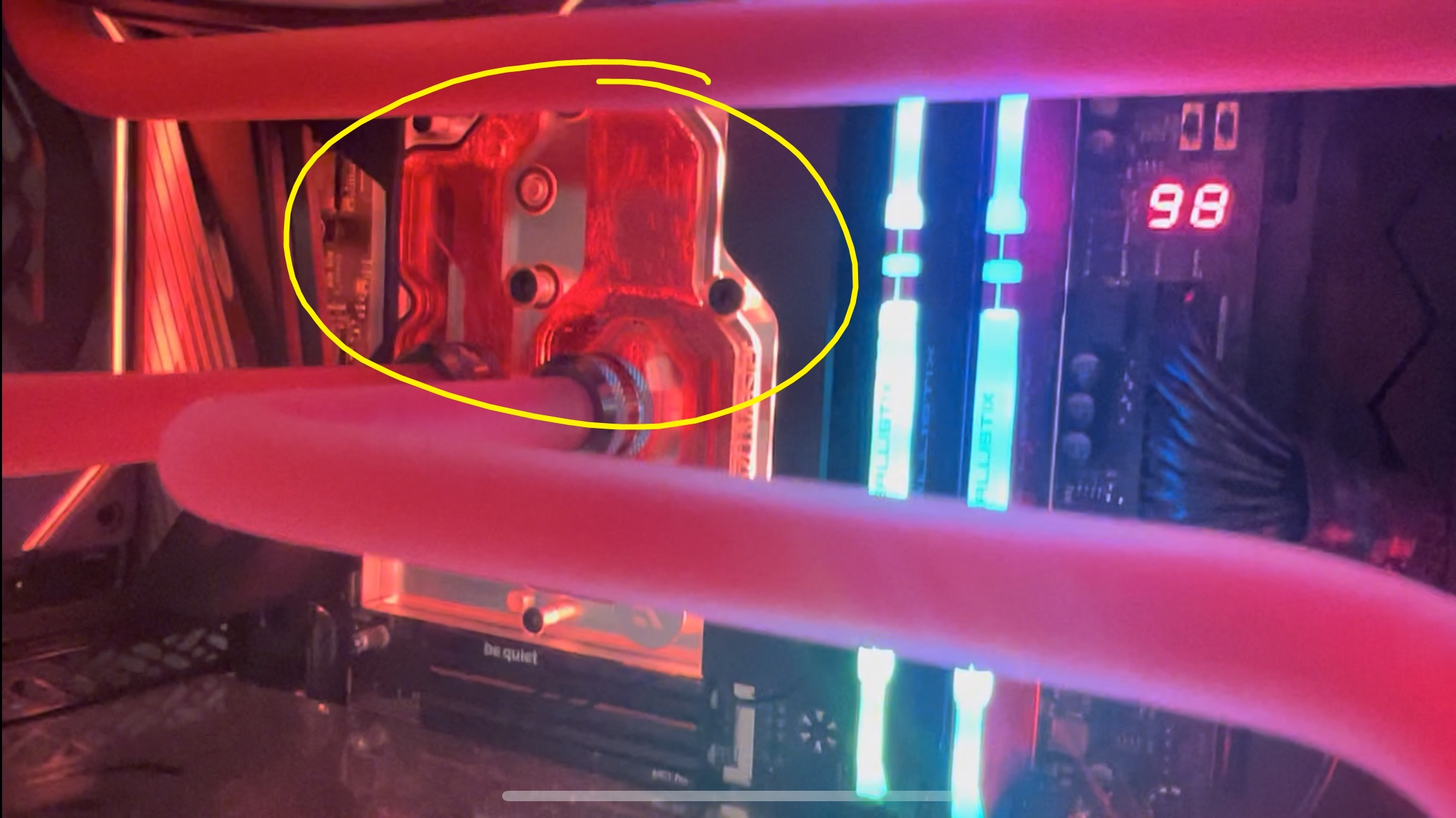

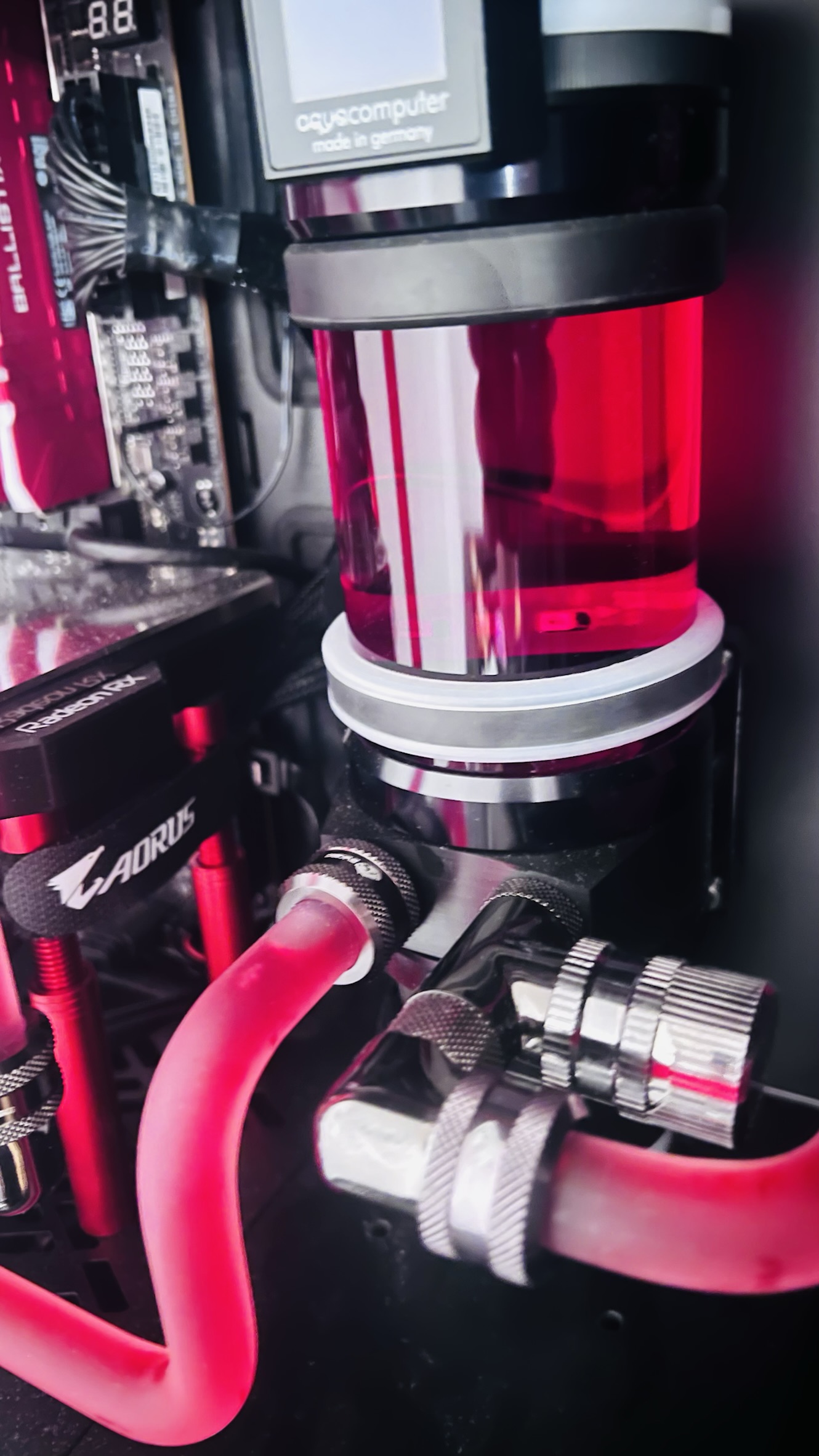

Doch wenn der PC 1-2 Tage steht, sammelt sich der Luft über die Anschlüsse. (sehe fotos)
Nach dem Start wird zwar der Luft in den Ausgleichsbehälter gedrängt und ist weg, doch das ist doch nicht normal !?!

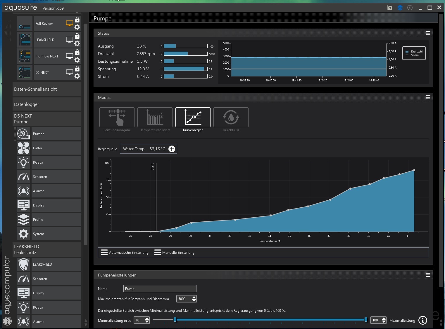

Auf dem Foto ist Momentaufnahme von Leakshield Parameter - die Volumenänderung ist eine dynamische anzeige und wird meist mit 0 angezeigt, kann aber manchmal auf +/- 4 ml/h Springen

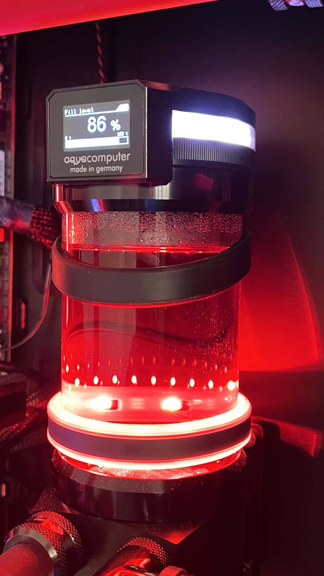

Mir scheint dein Ausgleichbehälter ist bis oben hin voll mit Wasser.
Aus Leakshield Dokumentation:
4. Voraussetzungen für den Betrieb von LEAKSHIELD
Wichtig
ist zudem, dass im Ausgleichsbehälter ein ausreichendes Luftvolumen vorhanden ist. Für einen sicheren Betrieb sollten mindestens 100 ml Luft im Behälter vorhanden sein.
Dein Leakshield ist also komplett nutzlos.
Sobald du das in Ordnung gebracht hast, wird dir Leakshield vermutlich auch sinnvolle Werte anzeigen und du wirst sehen wie undicht dein System ist.
Mike04
Montag, 16. Januar 2023, 20:24
Da ist eine Gummi Halterung drum, unter der Leakschield kappe, diese ist ca. 1cm breit, dahinter ist Luft. (das fand ich schöner so... dass kein Luft zu sehen ist)
Ich kann gerne noch 50 ml Wasser abführen, wenn das helfen soll...
Das Ausgleichsbehälter ist mit ca. 160ml von 240ml voll
Füllstand wird auch mit 85% angezeigt

Dienstag, 17. Januar 2023, 07:35
Die Anschlüsse bei den Blasen sind nicht luftdicht und es wird Luft durch den Unterdruck in den Kreislauf gesaugt.
Das muss Dich nicht weiter stören, die Funktion Deines Systems wird dadurch nicht beeinträchtigt.
Erst wenn das LEAKSHIELD ständig nachpumpt solltest Du aktiv werden.
Da die Luftblasen sich direkt bei den Anschlüssen befinden und keine Möglichkeit haben durch Auftrieb an einen anderen Ort zu wandern siehst Du genau welche Anschlüsse optimiert werden können.
Sollten Dich die Blasen also ernsthaft stören kannst Du versuchen die O-Ringe der Anschlüsse mit Silikonfett zu schmieren, wenn möglich den O-Ring raus nehmen und das Fett einmassieren, nicht in Mengen draufschmieren.
Wenn Du die Dichtungen nicht raus nehmen kannst einfach dünn einschmieren, einwirken lassen und das überflüssige Fett wieder entfernen.
Beim Anziehen der Anschlüsse sei vorsichtig, sowohl POM als auch Acryl vertragen es nicht, wenn man die Anschlüsse mit Gewalt anzieht und die Dichtungen leiden auch darunter.
Wenn ich mich recht erinnere hat m4jestic mal geschrieben, dass er seine Anschlussgewinde mit Teflonband umwickelt hat und so die Dichtigkeit an dieser Stelle optimiert hat.

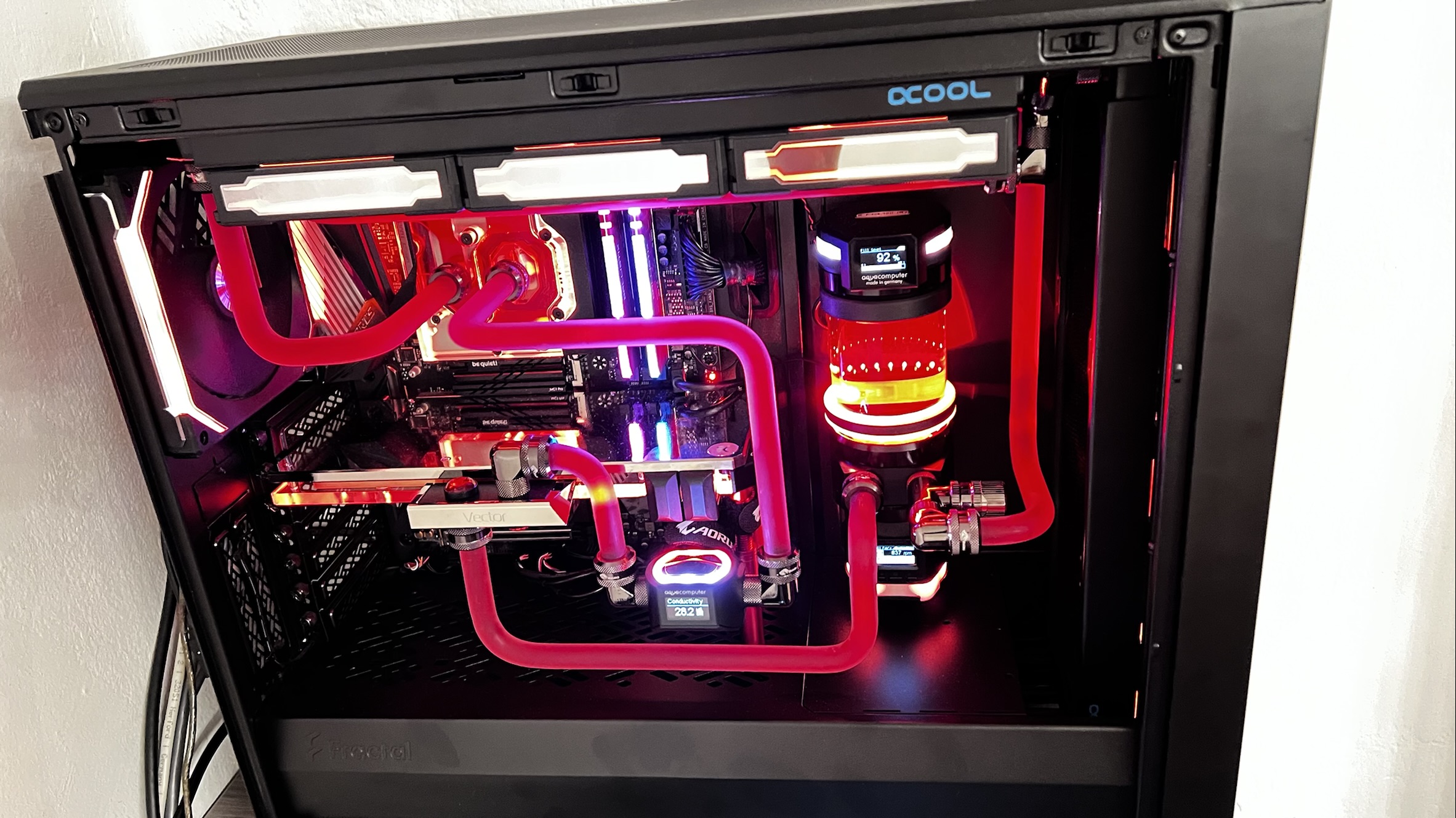

Wie findet Ihr sonst das Loop ?
Ok ? gibt es etwas evtl. nachzubessern oder kann es hier vielleicht irgendwo was nicht richtig sein ?
»Mike04« hat folgende Dateien angehängt:
  • IMG_1756.jpeg (819,33 kB - 143 mal heruntergeladen - zuletzt: 9. Januar 2026, 08:30)
  • IMG_2068.jpeg (833,96 kB - 126 mal heruntergeladen - zuletzt: 12. Januar 2026, 00:18)
Freitag, 20. Januar 2023, 22:26
Der Aufbau sieht sehr ordentlich aus, allerdings sind (für meinen Geschmack) unnötig viele rechte Winkel verbaut.
Diese sind selten Luftdicht - das kannst du ganz einfach selbst testen indem du einen Drucktest (Dr. Drop) machst und den Winkel unter Wasser hältst. Du wirst sehen, dass sich an dem Gelenk kleine Luftblasen bilden.
Der HighFlow Next ist für eine genaue Durchflussmessung maximal ungünstig verbaut. Die Anleitung sagt, dass beide Anschluss-Seiten ~10cm gerade sein sollten.
In deinem Setup erhältst du Verwirbelungen, die die Messung verfälschen - was in der Praxis aber vollkommen egal ist.
Trotzdem hättest du dir direkt 3 Winkel sparen können, indem du direkt von der GPU zur CPU gehst unid den HighFlowNext z.b. auf dem geraden Stück unter der GPU oder dem geraden Stück unter dem Radiator verbaust.
