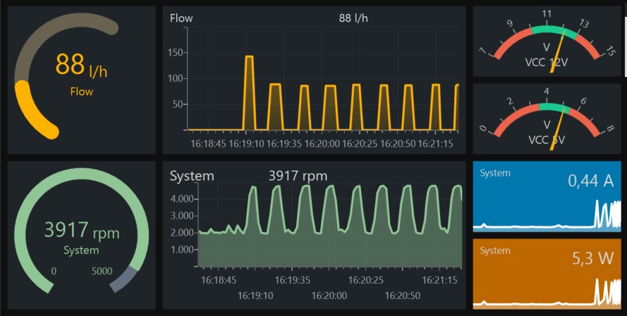

Aggynaut
Montag, 25. März 2024, 11:20

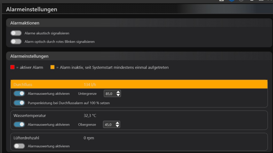

Moin Zusammen,
Dieser Alarm kann auch auf eine Alarmauswertung vom Durchfluss her kommen.
Wenn der Durchfluss zusammenbricht oder eine Schwelle unterschreitet kann dieser Alarm ausgelöst werden.
Auch in den Einstellungen der Suite besteht die Möglichkeit bei absinkendem Durchfluss die Pumpe neu zu starten, also volle Leistung zu geben.
Meine Frage an den TE wie/ob der Durchfluss gemessen wird.
[Nachtrag]
Screenshots soeben von einem solchen Verhalten aufgenommen. (siehe Anhang)
beide Pumpenmodelle besitzen die Möglichkeit eines berechneten Durchflusses.
Ab einer Mindestdrehzahl wird der Durchfluss erst errechnet und annähernd Stabil dargestellt.
anfänglicher Durchfluss für Ultimate ist mit 40 l/h angegeben
anfänglicher Durchfluss für D5 Next ist mit 80 l/h angegeben
Darunter wird die Berechnung zu ungenau und wird mit 0 l/h ausgegeben.
