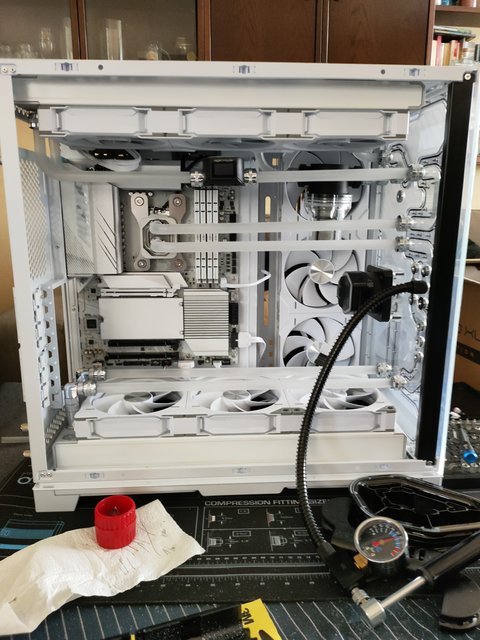

Noname21
Donnerstag, 28. März 2024, 19:11
Danke euch allen für die schnellen Antworten. :thumbsup:
Das mit den drehbaren Anschlüssen habe ich auch festgestellt. Da entweicht immer Luft. Da ist ein Drucktest fast sinnlos.
Habe fast alle drehbaren Anschlüsse ausgetauscht und Tubing selber gebogen. Das war echt kein Zuckerschlecken.
Und siehe da, beim nächsten Drucktest lief es besser. Weniger Druckverlust.
Nun warte ich noch auf ein paar Verbindungsstücke( nicht drehbar) um sie auszutauschen.
Hoffe das es dann doch etwas besser wird.
Hier ein Bild wie es jetzt aussieht.
Für weitere Ratschläge würde ich mich freuen. Da tretet ihr praktisch offene Türen bei mir ein :) .
