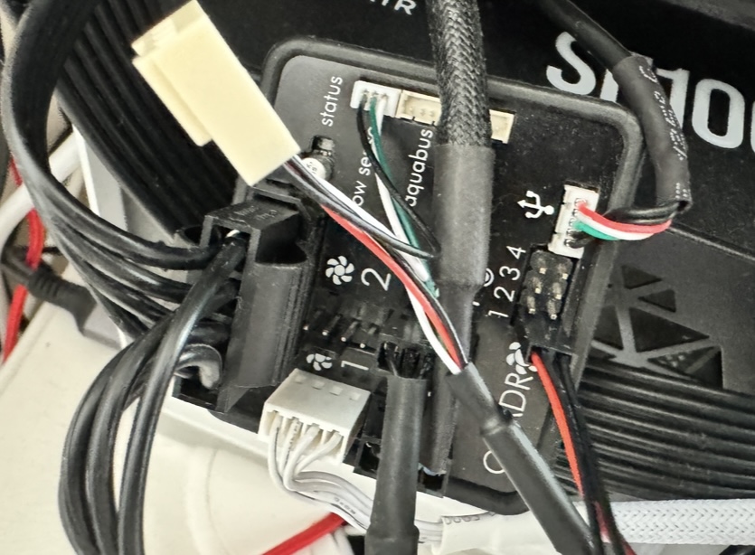

Moin Leute,
ich hab da eventuell ein Problem, ich habe mir vor ein paar Tagen einen High Flow 2 bestellt und heute eingebaut, der Tempsensor funktioniert, aber der DFS zeigt einen Wert von 0,0L an, ich habe natürlich auch schon gegoogelt und ein ähnliches Problem mit einem 6LT gefunden, dort konnte man aber in der Aquasuite einen Kalibriertungswert eingegeben, diese Einstellungen finde ich bei dem Quadro nicht.
Hab ich etwas übersehen oder habe ich einen defekten erhalten?
Lg
Sologu
»Sologu« hat folgende Dateien angehängt:
  • IMG_4299.jpeg (236,76 kB - 207 mal heruntergeladen - zuletzt: 2. April 2026, 22:26)
  • IMG_4298.jpeg (186,88 kB - 156 mal heruntergeladen - zuletzt: 30. März 2026, 08:02)
Sologu
Samstag, 7. September 2024, 13:43
Edit: Habs schon herausgefunden, ich hab nen provisorischen Aufbau gemacht und der Sensor lag mit der Metallseite nach oben auf dem Tisch,, als ich ihn aufgerichtet habe hat er den Durchfluss angezeigt.
