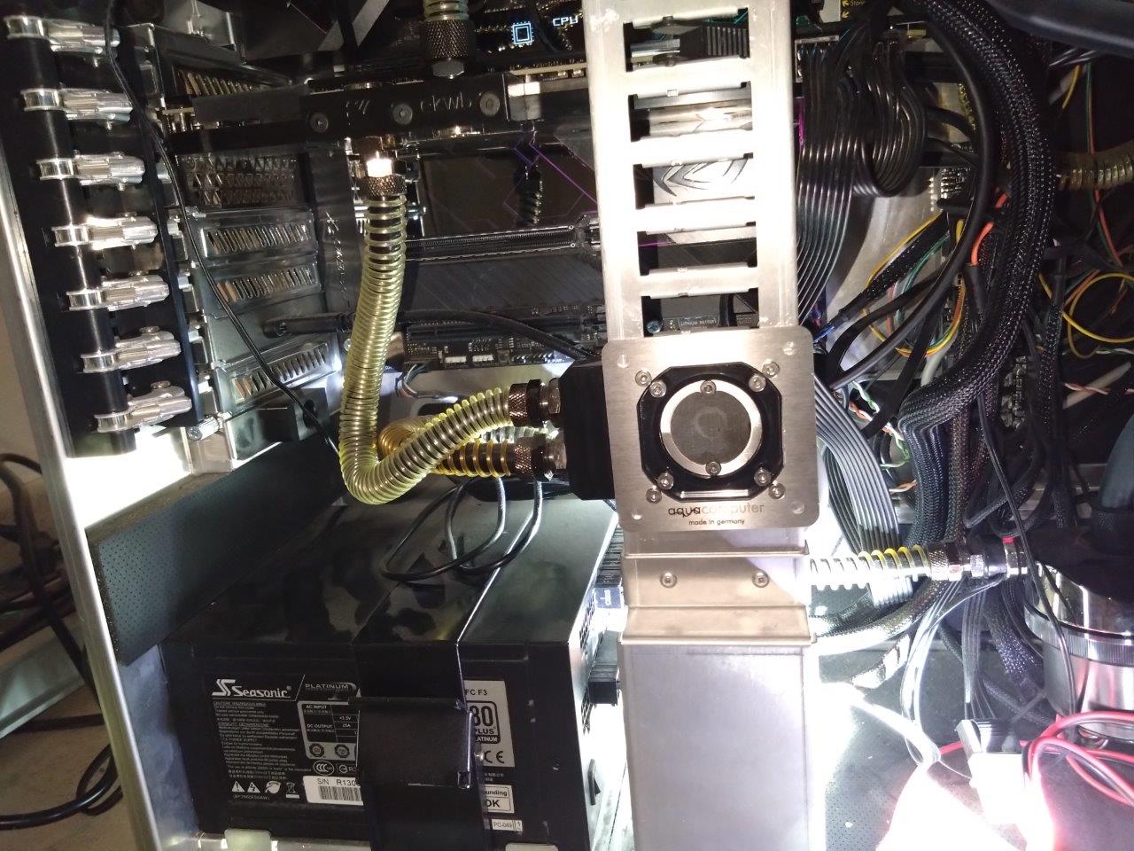

Freitag, 8. November 2024, 16:14
»EnigmaG« hat folgende Datei angehängt:
  • DSC_0332.JPG (211,9 kB - 201 mal heruntergeladen - zuletzt: 30. Januar 2026, 00:41)
