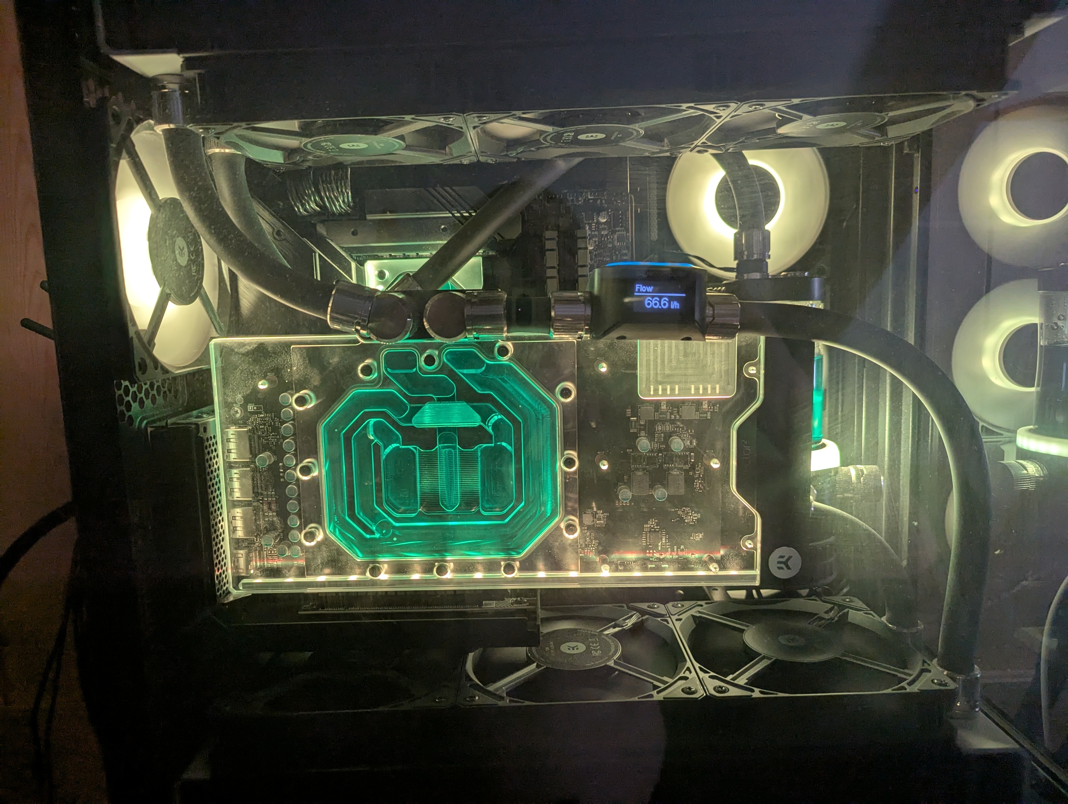

Grüße zusammen

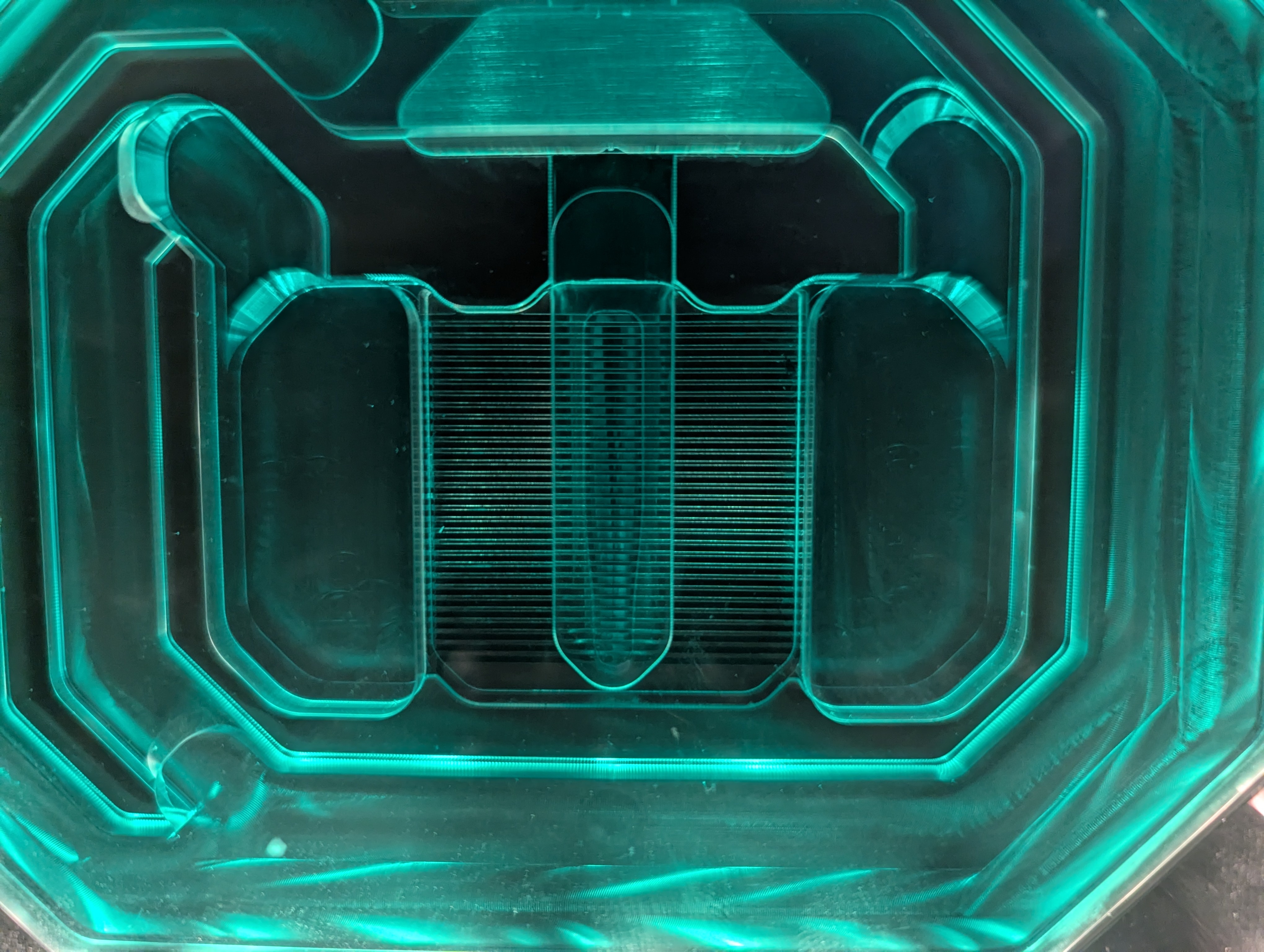

Ich habe meine Wasserkühlung jetzt 2 Jahre ohne Probleme oder Ablagerungen im Betrieb und würde jetzt die Flüssigkeit mal tauschen und gegen eine andere ersetzten.
Meine Anlage hab ich vor 2 Jahren ausschließlich von EKWB gefertigt, was ich bis heute auch nicht bereue oder in irgendeiner Form bemängeln würde.
Bein Tauschen der Kühlflüssigkeit streiten sich die Leute gerne, der eine sagt ja der andere nein, die Hersteller weisen auf jährlichen Wechsel hin wollen ja was verkaufen etc.
Nur bei EKWB, bin ich stand heute, nicht sicher wie es dort weitergeht nach den ganzen Meldungen und Umstrukturierung. Wirklich neues ist bisher nicht erschienen außer für ein paar 5080/5090 und eine Schwarze Flüssigkeit, da sind andere schon bedeuten weiter.
Nur wie geht man jetzt besonders, der Reiniger von EKWB ist z.Z nirgends zu haben und wann steht wohl in den Sternen zumal ich dann auch den Hersteller der Flüssigkeit wechseln würde.
Würde sie alte EK Navy Blau ablassen (mit so einem Puster ausblassen), Destilliertes Wasser durchlaufen lassen bis das Blau raus ist (wie ich Reste vom Wasser herausbekomme weiß ich noch nicht) eventuell mit DP Ultra Blau nochmal spülen wegen des Wassers und anschließend würde ich die Anlage mit DP Ultra in Blau neu befüllen.
Wie gesagt bisher keine Probleme und sehe auch keine Ablagerungen, deswegen würde ich mir das Zerlegen sparen, wenn das so auch bleibt, wenn die Flüssigkeit raus und gespült ist.
