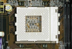

der wohl wichtigste unterschied von 1.0 zu 1.1 sind abgeschrägte bodenkannten, damit der cuplex nicht auf der stufe des sockels aufliegt, siehe
aber ich glaub die gibt es bei den neuen gar nicht mehr... ::) wenn es doch porbleme gibt, einfach abfeilen, hab ich bei meinem 1.0er auch gemacht beim wechsel von nasen auf 4loch halterung für der sockelA
die maße für die löcher sind gleich geblieben
