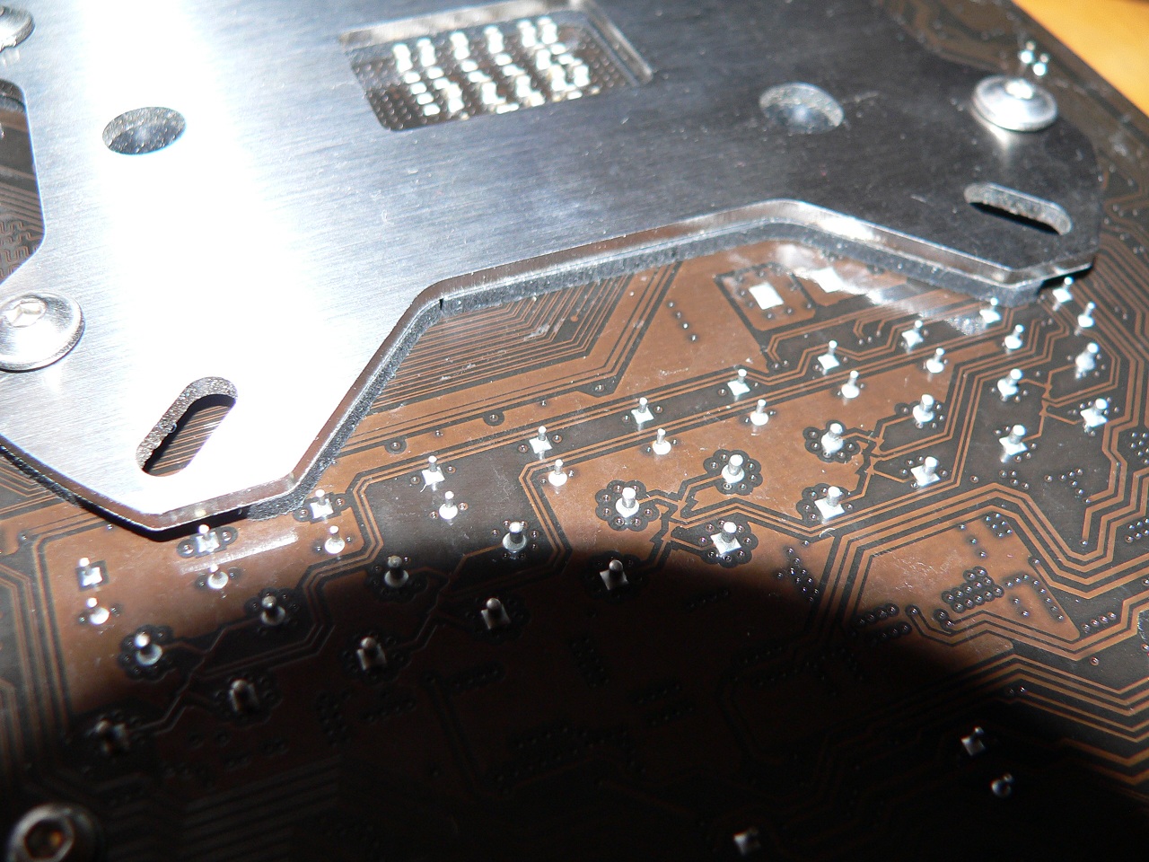

Kyros XT - Backplate sehr knapp an Lötstellen..?
Sonntag, 5. Dezember 2010, 13:11
Mainboard Asrock 890GX Extreme3
Die Backplate habe ich schon so weit es die Bohrungen zulassen, zur Seite geschoben und dann die Schruaben festgezogen.
Dennoch ist der Platz zu den Lötstellen äußerst gering
Ist dies bei allen Board so? Oder gibt es nur bei dem Asrock dieses Problem.
MfG
W!ldsau
»Wildsau« hat folgendes Bild angehängt:
Sonntag, 5. Dezember 2010, 13:46
Erhöhe einfach den Abstand Backplate --> MB durch andere Abstandshalter.
Ich würde das nicht so lassen..
Sonntag, 5. Dezember 2010, 13:55
Man kann natürlich auch die Stöpsel nen bissel zurück schneiden, wenn man keine Scheu hat mit der Zange am Mobo rum zu machen ^^

Sonntag, 5. Dezember 2010, 15:52
Dann hab ich ein Problem, dass die Backplate am Mainboardblech ansteht. Habe da eh shcon andere Schrauben mit flacheren Köpfen verwendet.
Eine andere Backplate wäre da wohl die idealste Lösung. Mal sehen ob da was von AC kommt. Sonst muß ich wohl selbst Hand anlegen oder eine die passt anfertigen lassen.

Montag, 6. Dezember 2010, 08:25
Das einfachste ist wohl die Backplate einfach abzusägen/feilen/schneiden... Dann ist sie zwar nicht mehr universell einsetzbar, dass ist aber wohl das kleinste Problem.
Montag, 6. Dezember 2010, 15:32
Wenn man nicht weiß wofür diese Stöpsel sind halte ich das für sehr mutig.
Hochfrequenz-Technik kann sehr bösartig sein.
