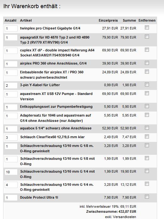

Anbei mal ein Screenshot von meinem Warenkorb, fehlt noch etwas? Welchen Ausgleichbehälter ich letzten Endes nehme weis ich noch nicht.

Sonntag, 8. November 2009, 17:54
Für den Anfang kann ich dir die youtube Videos von Slame empfehlen..
http://www.youtube.com/results?search_qu…=&aq=0&oq=modmy
Radi einbau http://www.youtube.com/watch?v=Z_f-IdAonPk
und[url]http://www.youtube.com/watch?v=nDpqN1VfRW8[/url]
In den Nächten Wochen /dieses Jahr kommt noch ein weiterer Radiator von AC eventuell lohnt sich das warten...
Wenn es möglich ist würde ich komplett auf G1/4" Kühler und Anschlüsse setzen..

Wie geschrieben die Tuturials habe ich schon gesehen.
Würde natürlich gerne alle Anschlüsse gleich haben, aber Aquabox gibt es nur in 1/8.
Sonntag, 8. November 2009, 18:24
Die Aquabox ist schon ein Ausgleichsbehälter....
@ AC weshalb gibt es die nicht in G1/4" ????
