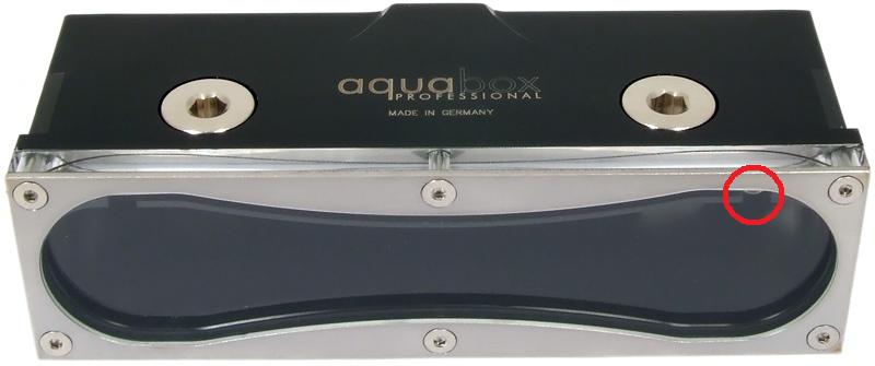

Hab die im Subject genannte Aquabox: http://shop.aquacomputer.de/product_info…roducts_id=2452
Kann mir jemand sagen (am besten auf einem Bild zeigen) wo die Einstellschrauben für die Wassermenge, die über die Frontscheibe laufen soll, sind?
Ich finde diese beim besten Willen nirgends...

das rote im kreis sollte sie sein ;)

Noch eine Frage: Wie komm ich an die Schrauben hin? Muss ich da jetzt Wasser ablassen und die ganze Box zerlegen, da is ja das Plexiglas davor...

naja aufschrauben musst du sie schon
im Fall das du schon wasser drinne hast einfach den Rechner auf den Rücken stellen

Die 2 markiert die Stellschrauben. Diese drehst du entweder weiter rein oder raus.

Letzte Frage: Raus oder Reindrehen bewirkt das mehr Wasser über die Scheibe fließt?

wenn du sie reindrehst passt mehr wasser vorbei ;)

du musst sie rausdrehen bis sie fast bündig ist mit dem pom. dadurch kommt das wasser nicht mehr ander madenschraube vorbei und muss an der scheibe runter

Oder ganz ausführlich. Nochmal zu meinem Bild.
1.) Wasser kommt rein
2.) Kann bei stark eingedrehten Schrauben seitlich einfach entweichen oder...
3.) Muss bei stark herausgedrehten Schrauben an diesem Steg vorbei, der nah an der Scheibe verläuft
4.) Wasser geht raus
Taa taa :D

Ok,
jetzt hab ichs genau verstanden :D
Vielen Dank an euch
