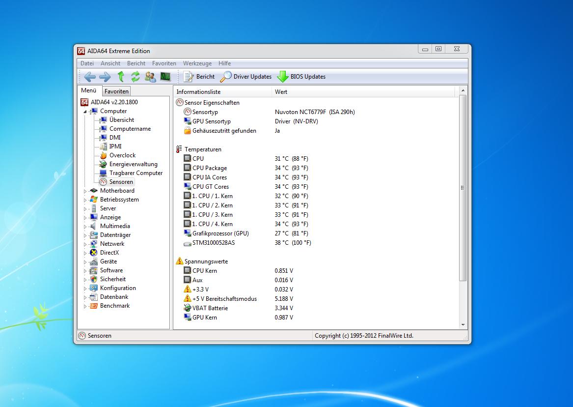

und was soll ich sagen 29°C bei einer GTX 680.
Deine GTX680 läuft unter Last bei 29°C, wohnst du am Nord- oder eher Südpol?

Wie die jetzt auch genau wieder argumentierst bei maexi... die 29°C sind keineswegs realistisch genauso wenig wie irgendwas was die Temperatursensore auslesen... ich habe bisjetzt bei jedem meiner Grafikkarten geschaut wie sich die Prozentlast im Verhältnis zur GPU-DIE Temp Verhält und überall trat dieser Sprung auf, mal 15°C mal 25°C, der Sensor übernimmt ja auch bloß 2 Aufgaben, die relativ einfach sind... auf diese ist er ausgerichtet.. einmal maximal Temperatur (auf diesen Wert ist er meisten gut kalibriert) der Rest zur Lüftersteuerung wird nicht nur über die tatsächliche Temperatur, sondern Temperatur + Korrekturwert aus dem Leistungswert errechnet.. du kannst überall nachlesen, dass die Temperatursensoren von GPU's und CPU's keineswegs realistisch wären, was soll ich dir das schon großartig belegen...

Also nochmals zur Info, die genannten 29°C sind im Idle, unter Last (Furmark) bin ich bei 48°C. Die derzeitigen Idlewerte kann man unten sehen. CPU ist eine 3770er.

Mein Wasser hat gerade 27°C. Keine Chance auf 27°C GPU oder CPU. ;(
Es interessiert hier eigentlich auch niemanden wie Sensoren funktionieren, es ist Gewiss das die von dagloi funktionieren, das reicht. (es soll ihm hier lediglich geholfen werden)
