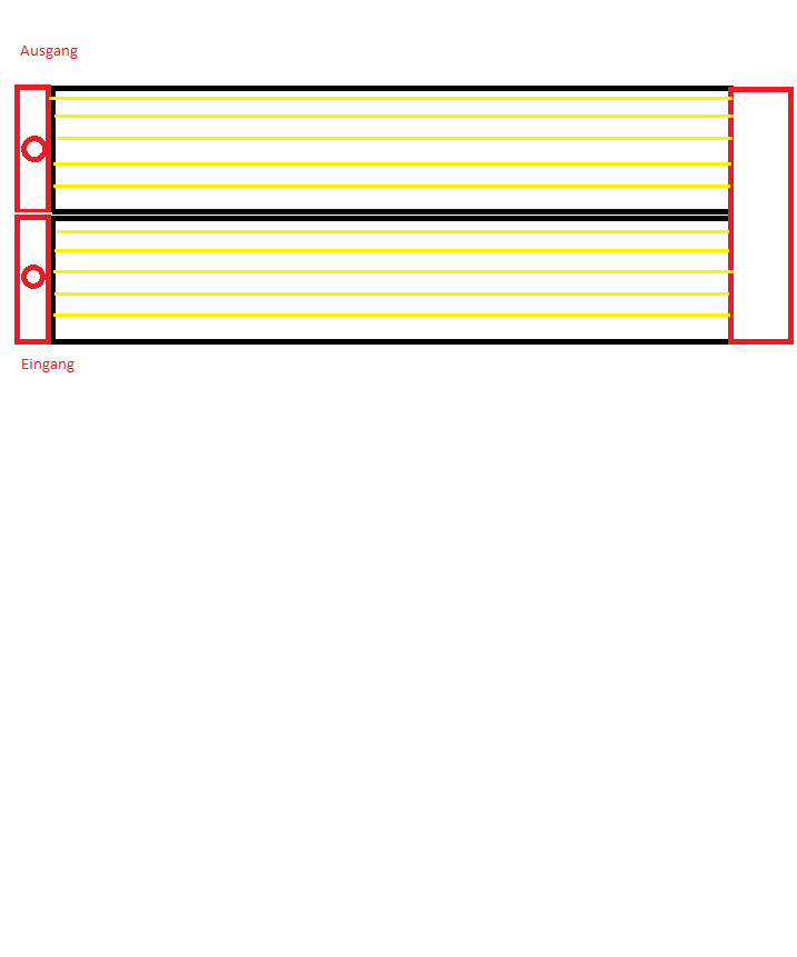

Ich habe eine Frage zum Aufbau des APR.
Hat dieser mehrere parallele Kreisläufe?
Als ich ihn gespült habe, kam relativ schnell das Wasser beim anderen Anschluss an.
Und als ich ihn gekippt habe, hörte man ein gluckern und das Wasser verschwand im Radiator.
GA-MA790XT-UD4P | Phenom II 955 BE | HD 4870x2 cooled by Airplex Revolution
multisaft
Dienstag, 14. Mai 2013, 15:37
Mach doch mal ein Bild wo man deine Schläuche am Radiator sieht.
sikutux
Dienstag, 14. Mai 2013, 15:53
sieht in etwa so aus
Blubb

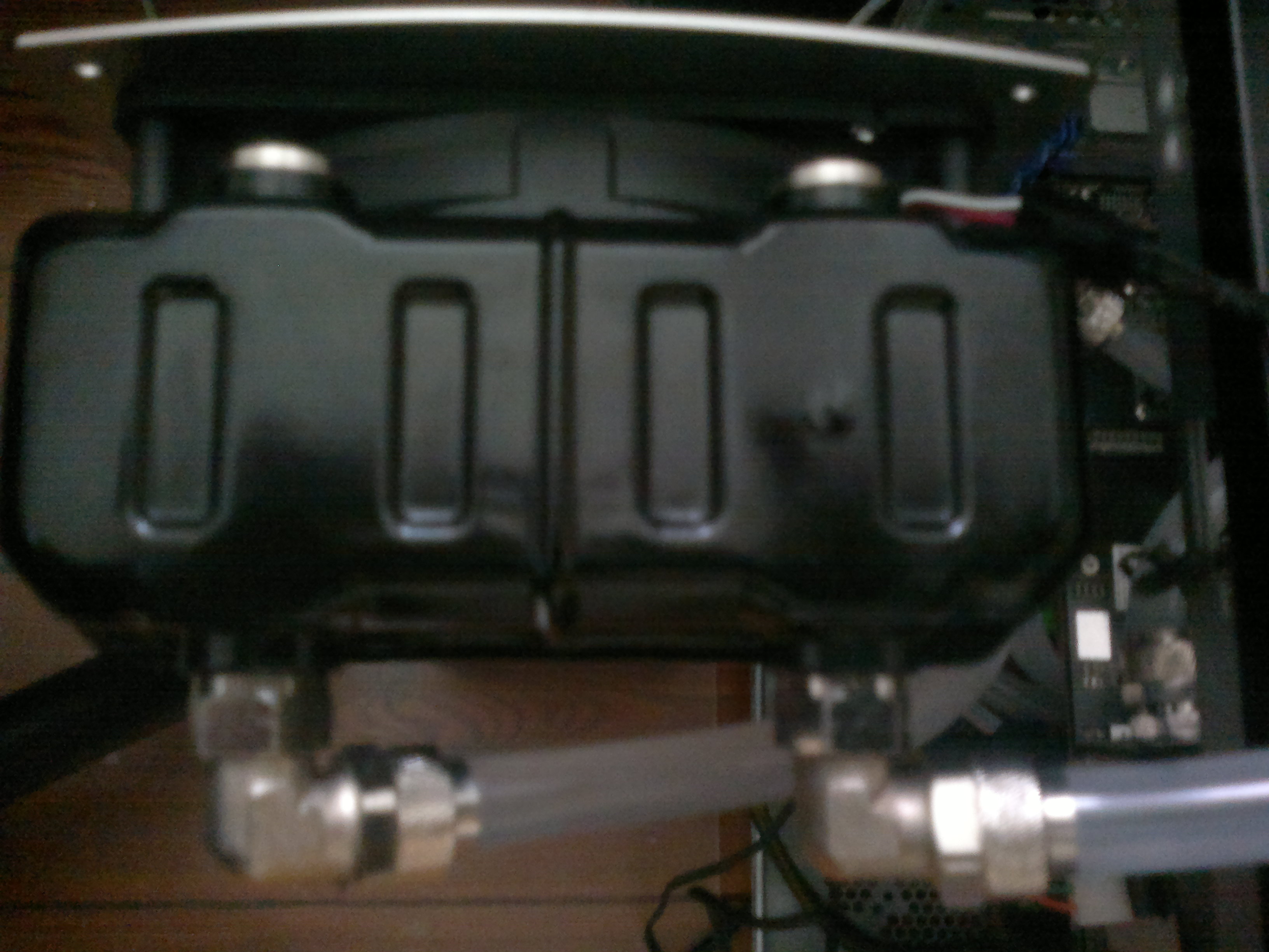

starlight
Dienstag, 14. Mai 2013, 17:36
An den Anschlüssen denke ich liegt es nicht sollte nach der Zeichnung stimmen.
Hier mal ein Handyfoto
»starlight« hat folgendes Bild angehängt:
multisaft
Dienstag, 14. Mai 2013, 19:37
Ja das sieht gut aus mit den Anschlüssen.. Du hast einen 360er für CPU und 2 grakas. Eventuell etwas zu wenig radiatorfläche? Ich habe für 2gtx680 und den 2600k zb einen 9x140er Radiator. Also quasi die 3fache radiatorfläche von dir.

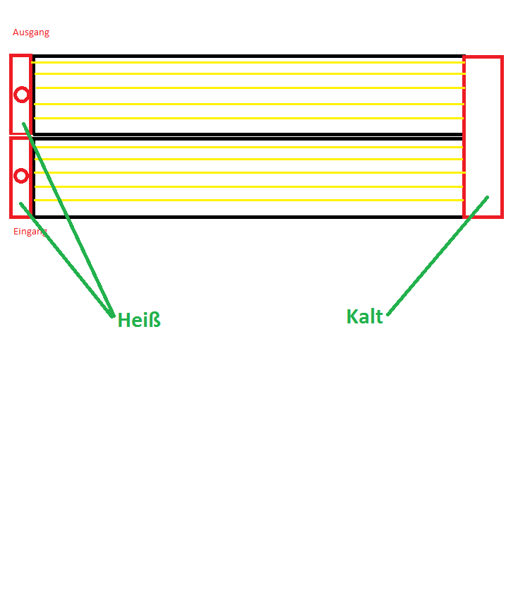

Dienstag, 14. Mai 2013, 22:12
Bei mir ist das halt so (s. Anhang)
Und die Temperaturdifferenz ist wirklich echt groß.
Heiß: Wassertemperatur
Kalt: Raumtemperatur
Dienstag, 14. Mai 2013, 22:23
Dann ist da immer noch Luft drin!
Sören
starlight
Dienstag, 14. Mai 2013, 22:26
Wie man auf dem oberen Gehäuse sieht, steht der im Moment abgeschraubt neben dem Gehäuse.
Ich habe den geschüttelt wie ein Berserker :D
Gibst da irgendeinen Trick?
Dienstag, 14. Mai 2013, 22:36
Na wenn noch so viel Luft drin steht, dann hat das nix mitem Schütteln zu tun. ;)
Einmal für 1-2 Minuten auf jede Seite legen... (im Betrieb) da muss noch richtig was an Luft raus kommen bei dem Verhalten.
Kannst auch mal mit dem Finger drin rum popeln und versuchen zu erspüren ob da was verstopft ist... aber da weiß ich nicht was man da wirklich spüren kann, hab den APR nie benutzt.
Sören
