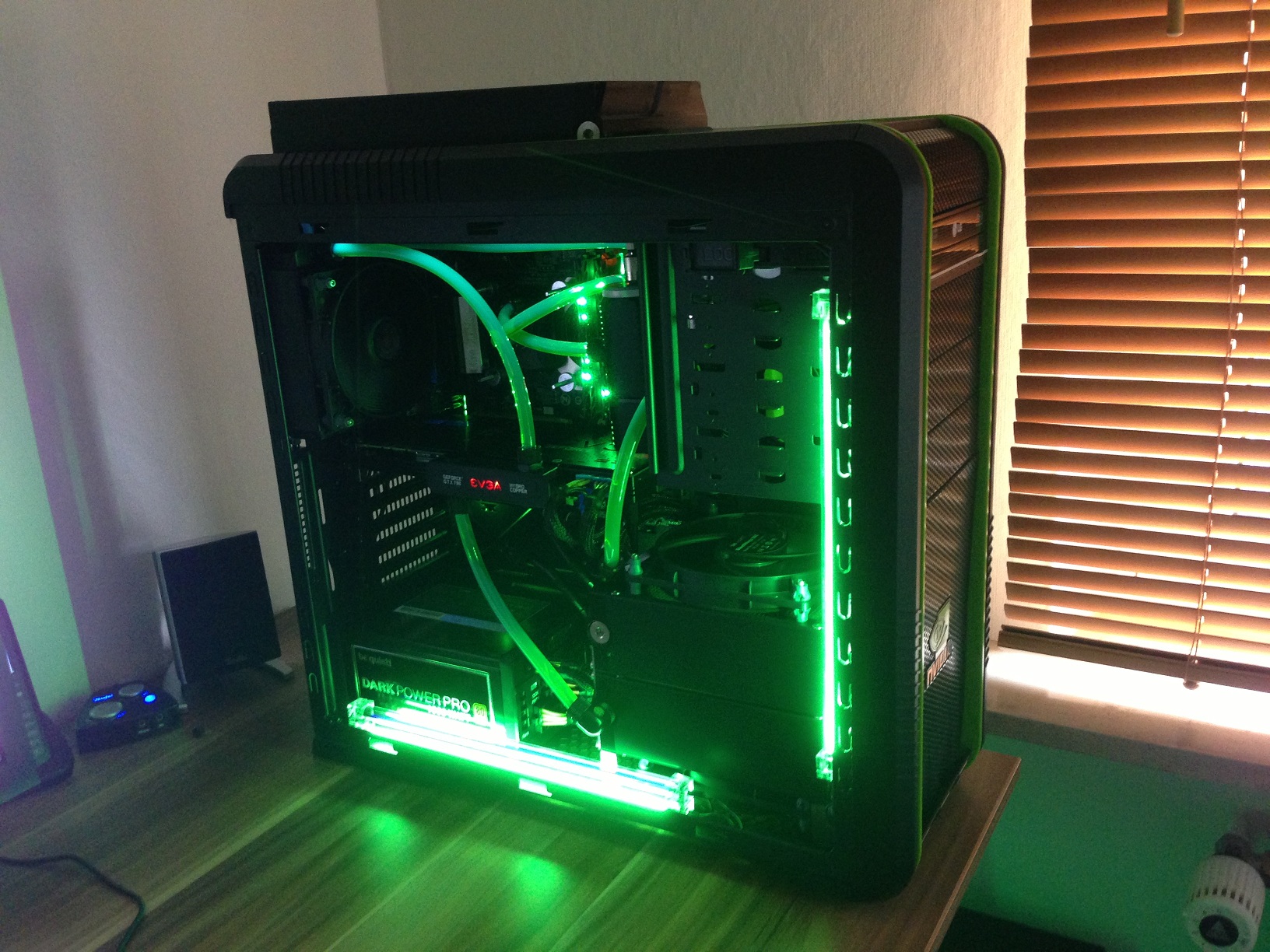

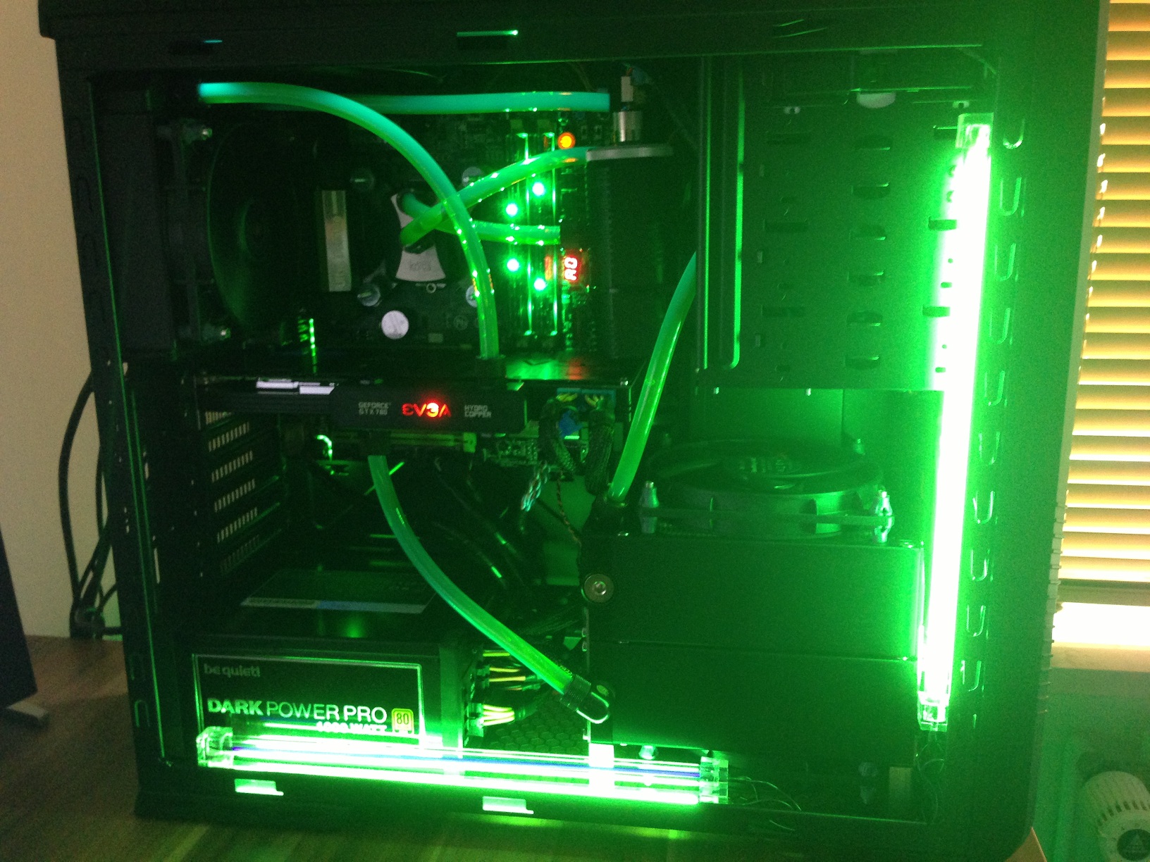

benötig ein paar Tipps zur Entlüftung der Wasserkühlung. Bekommen es einfach nicht richtig entlüftet.
»gtx87« hat folgende Bilder angehängt:
Warhead
Donnerstag, 4. Juli 2013, 19:11
und das erkennt man an den völlig überblendeten bildern? :?
ansonsten wie immer: tower leicht bewegen und somit den luftblasen den weg nach ganz oben vereinfachen. dort sollte sich der agb befinden, bei dem die luft entweichen sollte und dann einfach nur laufen lassen...

Die Bilder sollen nur kurz mein System darstellen und verdeutlichen, dass alle Komponenten von Aquacomputer (bis auf gpu kühler) sind!
