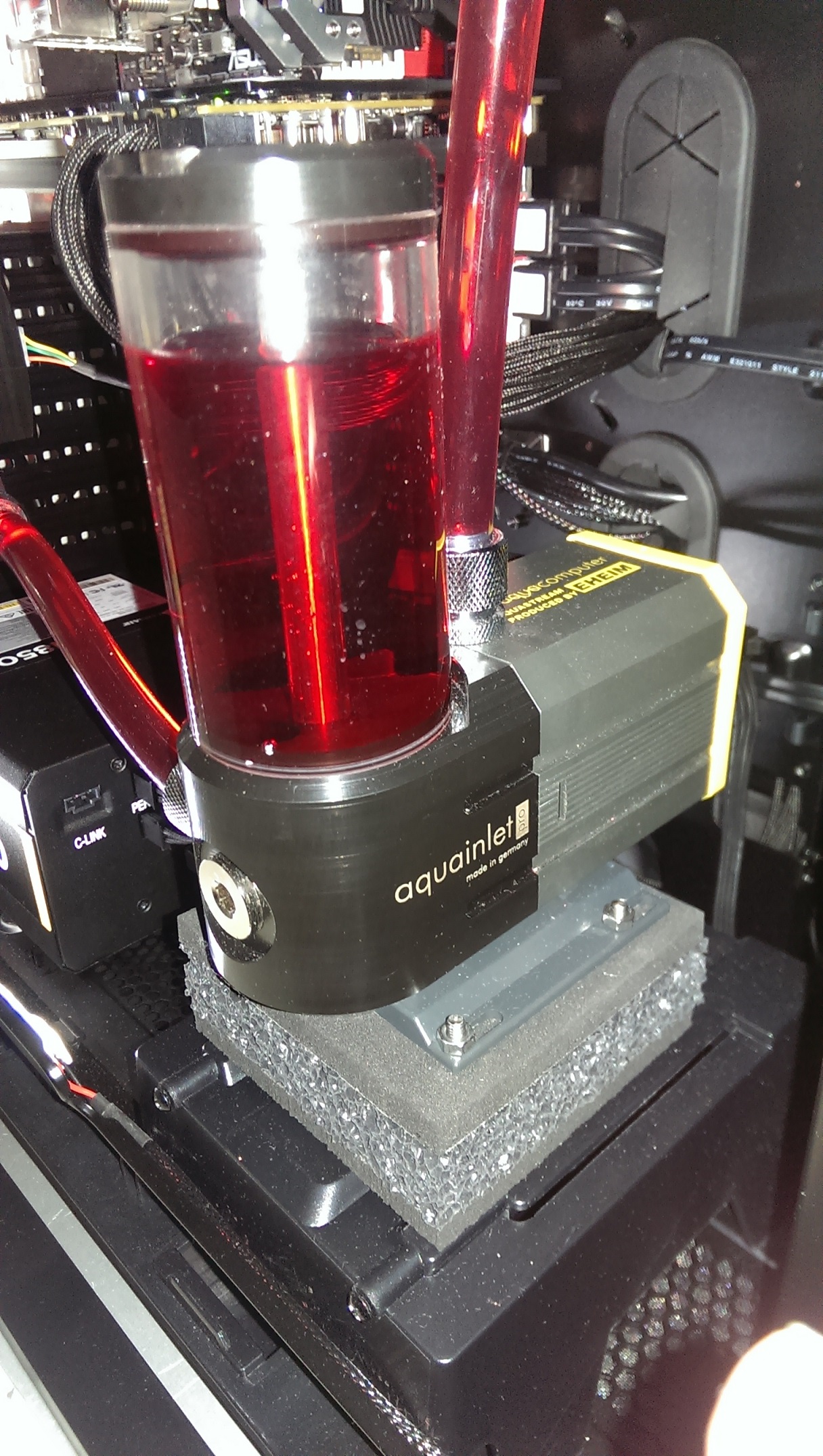

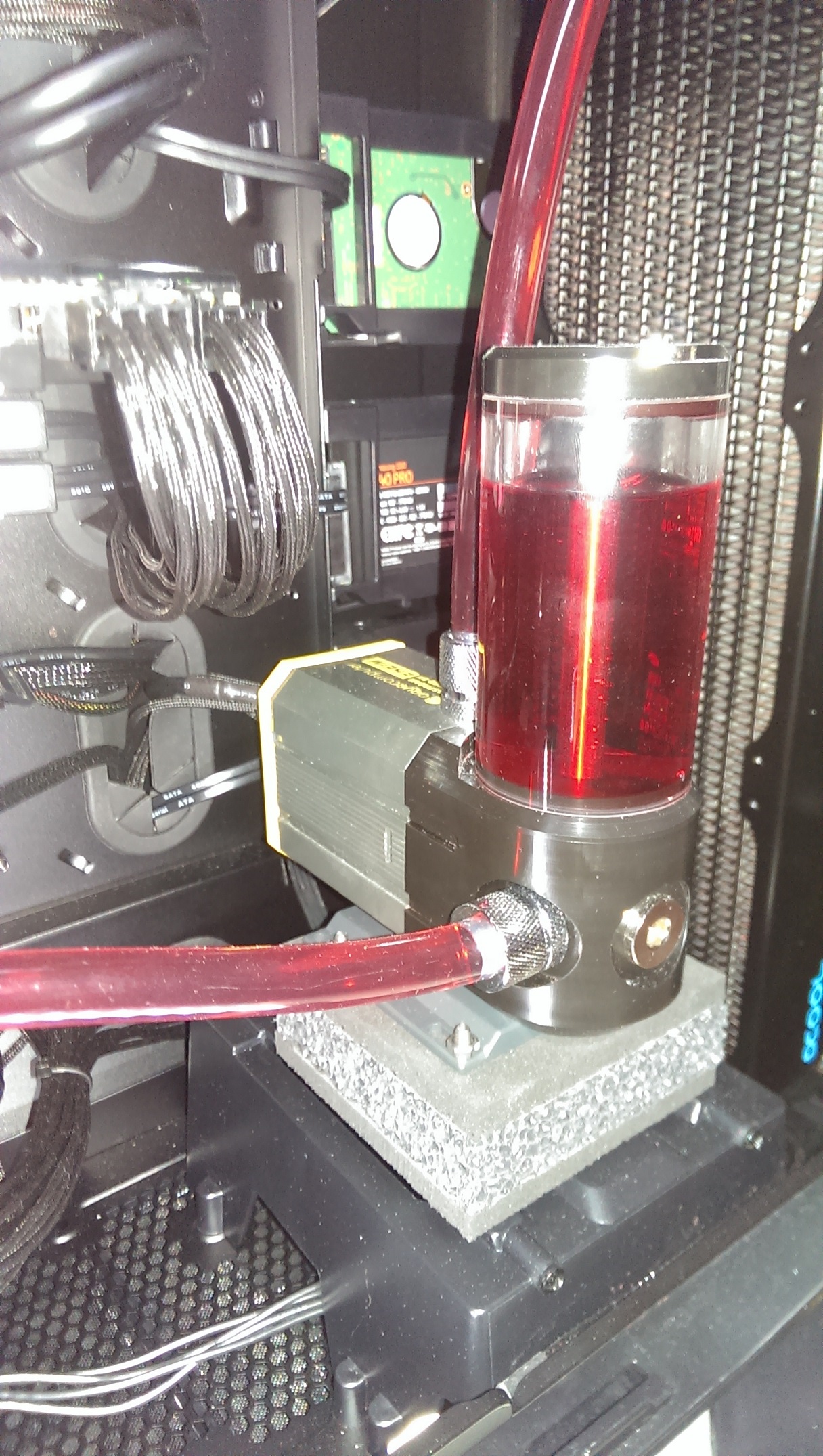

1) Ich würde das Aquainlet gerne so anschließen dass das Wasser von oben reinläuft. Damit es einfacher zu entlüften ist und weil es auch einfach besser zu meinem Aufbau passt. Hat das schon mal jemand gemacht? Wie kann man das am besten hinbekommen? Es wäre ja geschickt am Anschluss einen Schlauch zu haben der bis zur Mitte runter geht. Oder einen Schwamm oben rein?
2) Ich habe meine Aquastream XT mit dem Aquainlet auf dem Shoggy Sandwich installiert. Allerdings ist die Pumpe mit dem Inlet so schwer dass sie mit dem Zellgummi nach vorne kippt. Wie habt ihr das gelöst?
Grüße
sollo
Sonntag, 8. März 2015, 16:52
Hallo
hast du den Fuß auch bis unter dem
AGB geschoben, also nicht unter der Pumpe lassen sondern
ganz nach vorne .
Bei mir kippt die nicht.

baf-
Sonntag, 8. März 2015, 17:12
Hallo
Ja das habe ich. Aber bei Dir scheint es viel weiter vorne rein zu gehen. Vielleicht sitzt bei mir was nicht richtig (habe die 150ml version). Werde das mal überprüfen wenn ich die pumpe wieder ausbaue (muss mir eh nen neuen shoggy kaufen weil der kleber jetzt nicht mehr hält). Vielen Dank!
sikutux
Sonntag, 8. März 2015, 18:13
:D tolle Sache jetzt weis ich warum meine Xt mit agb so nach unter hängen tut :D
kann sein das der Übergang zum agb etwas hacken tut so wars bei mir zumindest etwas sanfte Gewalt und schwubs rutsch das ding
