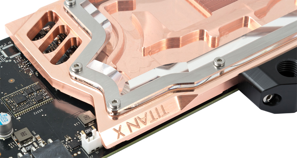

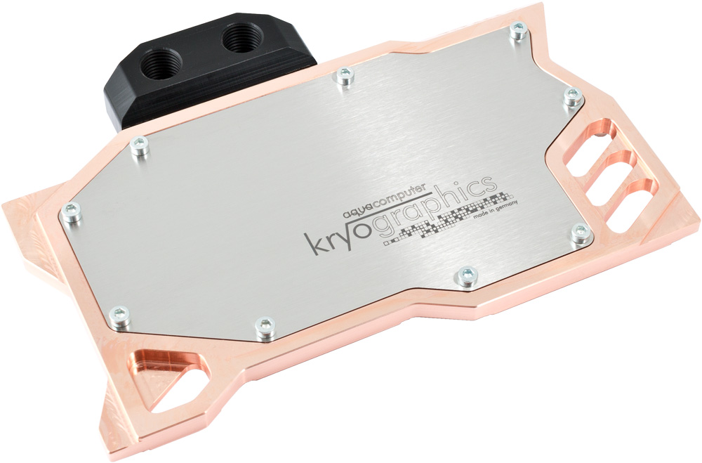

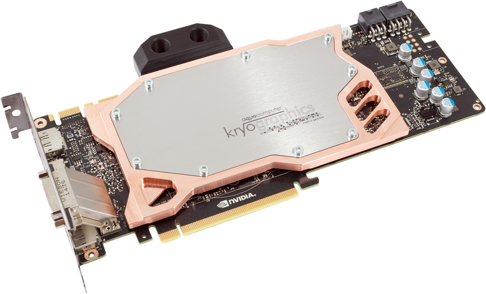

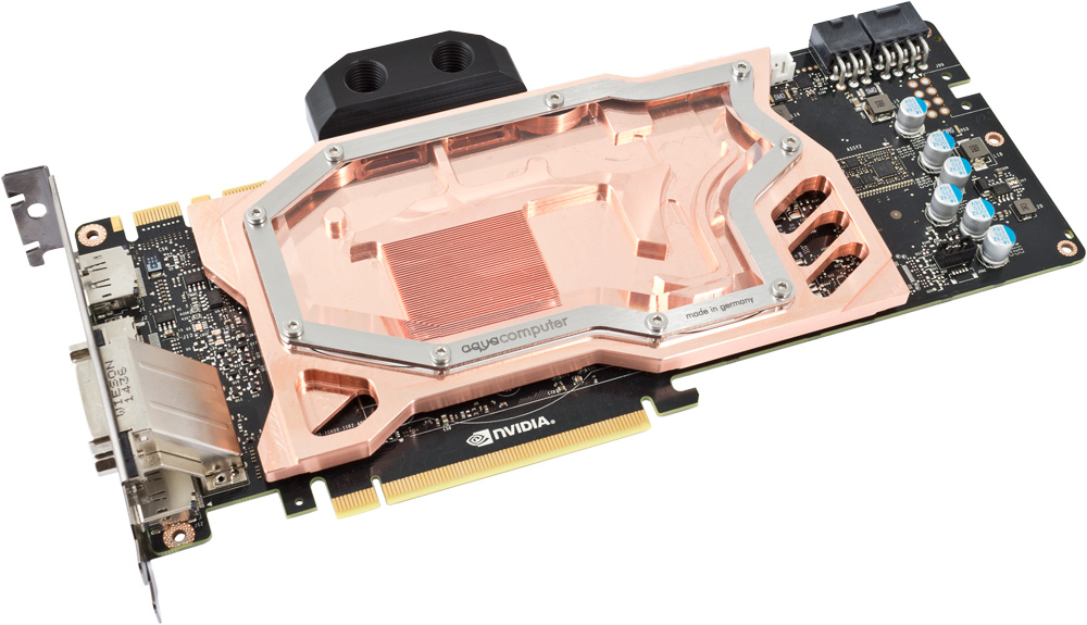

Für die letzte Woche von Nvidia vorgestellte High-End-Grafikkarte "Titan X" können wir Euch heute den passenden Kühler vorstellen: Den kryographics Titan X.
Wie alle Kühler der kryographics Serie besticht er mit maximaler Kühlleistung und maximiertem Durchfluss. Dabei wurde insbesondere auf die direkte Überströmung wichtiger Bauteile geachtet.

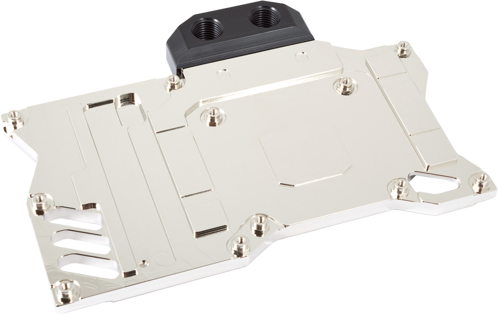

Der kryographics Titan X wird komplett CNC-bearbeitet und der Boden wird ist aus hochwertigstem Elektrolytkupfer mit einer Dicke von massiven 10mm gefertigt. Durch eine hochgenaue Fertigung werden beim kryographics GPU und RAM direkt mit Wärmeleitpaste als Kontaktmittel gekühlt. Dies sorgt für maximale Kühlleistung. Für die Spannungsregler wird ein Wärmeleitpad von sehr hoher Qualität mitgeliefert. Die Karte wird mit Hilfe von Abstandshaltern aus vernickeltem Messing kinderleicht montiert.
Alle relevanten Kontaktflächen sind hochglanzpoliert und sorgen so für einen perfekten Wärmeübergang ! Es werden GPU, RAM und Spannungsregler gekühlt. Zudem können die Induktivitäten gekühlt werden.

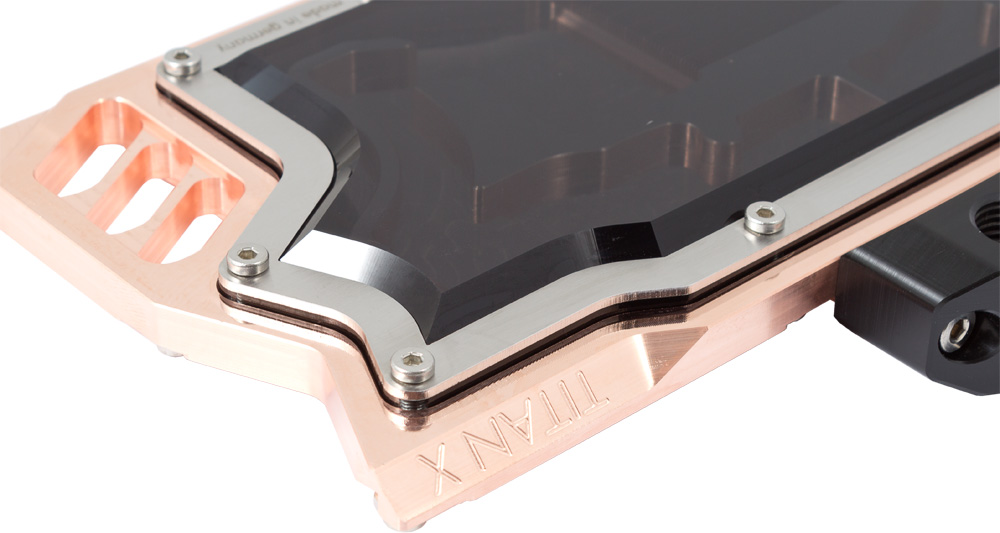

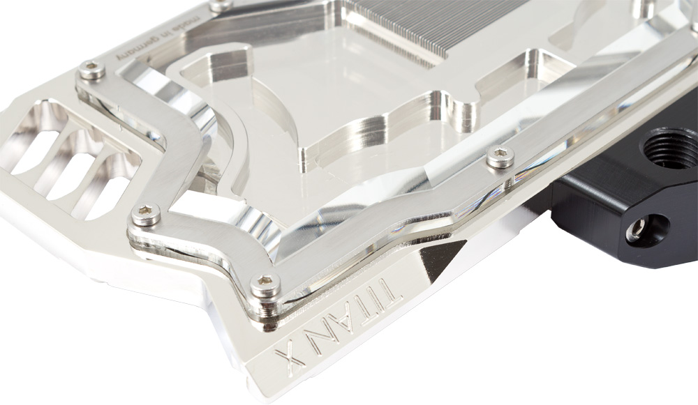

Vom kryographics Titan X wird es neben einer Bodenplatte aus Kupfer auch eine vernickelte Version geben. Diese ist in ca. 2 Wochen erhältlich. Zudem werden als Deckel die bekannte extrem kompakte Edelstahlvariante als auch eine klare und grau getönte Plexiglasedition angeboten.
Das Anschlussterminal ist aus Delrin gefertigt und kann im SLI-Betrieb durch eines unserer vielen kryoconnect ersetzt werden. Somit kann ohne eine aufwendige Verschlauchung ein komplexes SLI-System aufgebaut werden.
Zusätzlich werden wir in ca. 2-3 Wochen eine passive und eine aktiv über unser geschütztes Heatpipe System "XCS" gekühlte Backplate aus schwarz eloxiertem Aluminium anbieten. Diese kühlt aktiv die RAM Module auf der Rückseite der Karte die in einem luftgekühlten System ansonsten leicht mehr als 100°C erreichen, wie unsere IR Aufnahme zeigt. Zudem wird durch die Backplate der Anpressdruck im Bereich der Spannungsregler und der GPU etwas erhöht, was zu einer noch besseren Kühlung beiträgt.
Die Gewinde sind wie immer in G1/4" ausgeführt.

Mittlerweile ist auch die vernickelte Version am Lager, zudem sind Kupfer und vernickelte Version jetzt auch in der "Black Edition" lieferbar. Hier die Fotos:
Zunächst klassisch mit Edelstahldeckel:
Mit klaren Plexiglasdeckel:
Die Black Edition:
Die Black Edition in Kupfer:

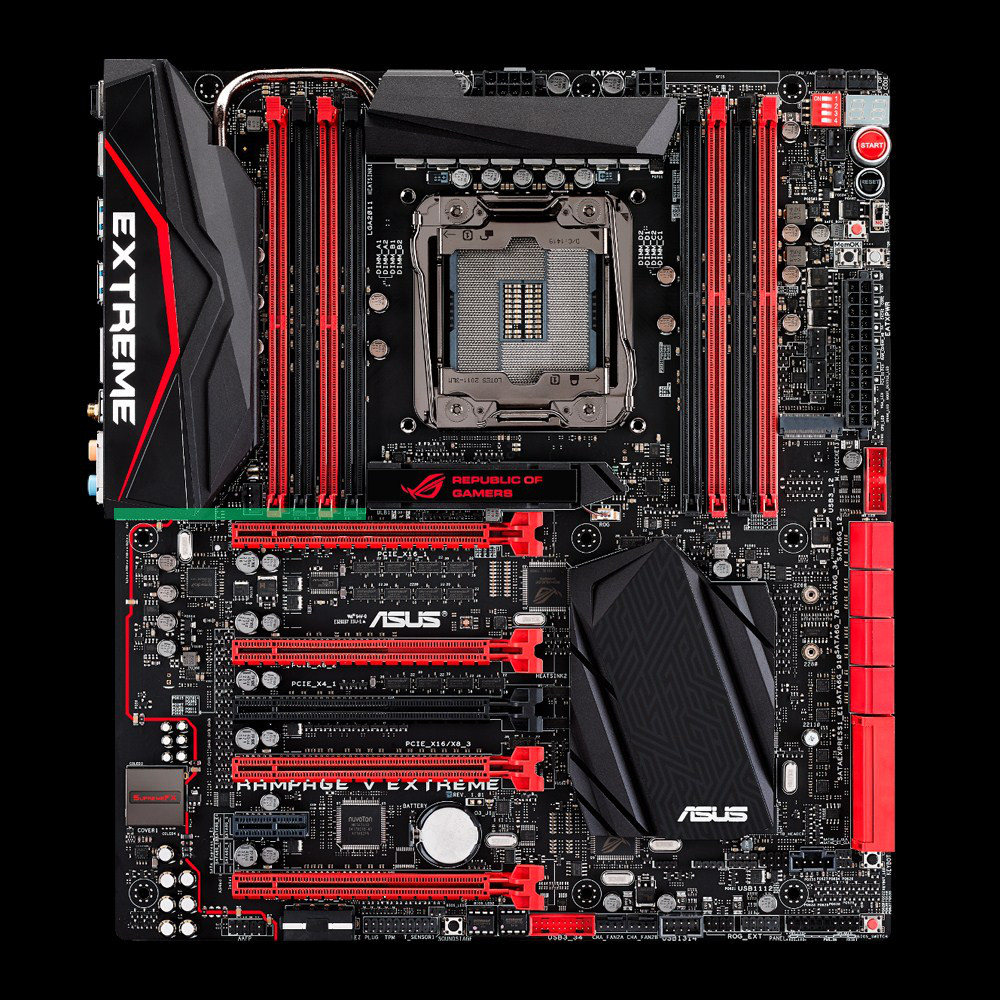

Wie dick wird die Backplate jetzt werden, genau wie eure anderen? Wie im anderen thread bereits erwäht Karten mit euren Backplates sind im ASUS RVE nicht installierbar, im Z97-WS genau das gleiche Problem. Würdet ihr da auf Kundenwunsch ein paar Ausschnitte machen damit das diesmal passt?

Die Backplate bekommt im IO-Bereich des Mainboards soweit wie möglich eine Wespentaille verpasst. Allerdings liegen in diesem Bereich auch RAM Bausteine. Ich habe mal einen Screenshot dazu eingestellt. An der dicksten Stelle ist die Backplate 5,5mm im flachen Bereich 3,5mm dick. Eventuell werden wir hier noch auf 3mm runtergehen.

Vielen Dank Stephan, für die schnelle Antwort und das Foto. Sieht aus als könnte das passen, 3mm wäre wohl perfekt. Ich habe auf dem Bild im Anhang mal markiert wo eure normale Backplate gegen andere Bauteile stößt.
