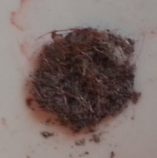

Ich hab den kryos heute mal auseinandergebaut, darin fand ich das hier:
Nach der Entfernung und dem Zusammenbau (und der Behebung eines kleinen Lecks was mich fast die Graka gekostet hätte, hey, das gehört nunmal dazu) war der Durchfluss auf satte 120l/h gestiegen.
Insofern, Danke für den Tipp.

WTF!
Was ist das? SIeht aus wie Stuhl mit Haaren... :D

Pfui Deibel, auf was für Ideen ihr auch immer kommt... Aber im Ernst, das ist das Dreckkissen was sich direkt unter dem Einlass des Kryos gesammelt hatte. Durchmesser entspricht ziemlich exakt dem des Zuflusses vom Kryos.
Was zum Geier ist das? Das würde ich ja eher im Abfluss erwarten als in der WaKü :huh:
Wie ist denn bei dir die Reihenfolge im System, bzgl Filter, kryos und möglichen Quellen dieses... Zeugs...?

Ich würde auf Blut mit Stoffresten tippen :cursing:

Ich weiß ja nicht was du so alles in deinen AGB schüttest, aber da sind ja doch etliche Haare und/oder Borsten mit dabei, die defintiv nicht von einer Wakü Komponente stammen.
Dass ich den Filter ziemlich sinnlos finde, habe ich schonmal geschrieben. Da kann auch AC nichts verbessern, da das ein systembedingtes Problem ist...
Die Reihenfolge ist AGB (Quelle) - Filter - Graka - Kryos - der ganze Rest. Wie das da hingekommen ist, frag nicht mich.
Mit Blut liegt ihr auch gar nicht so weit daneben, ich hab Mayhems Blood Red drin.
Und was den Filter angeht: @Stephan: könntet ihr theoretisch einen Kryos ganz aus Delrin fertigen (Bodenplatte auch) den ich als Filter einsetzen kann, wär das möglich? Offenbar funktioniert der als Filter deutlich besser als der nämliche...
