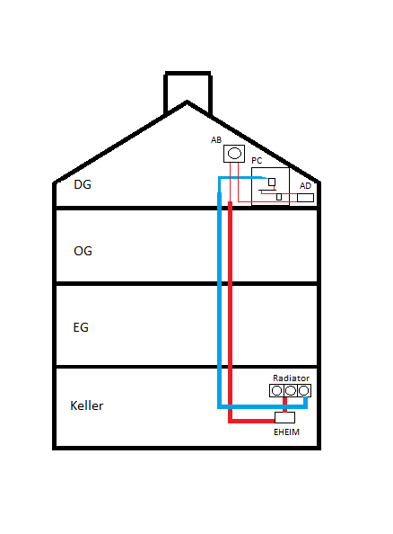

Mittlerweile ist mir meine WaKü etwas zu Umfangreich geworden. LCD - Dingens ist beim letzten Befüllen leider geflutet worden und defekt. Der AB kam raus aus dem PC auf den Schrank. Die Pumpe und die Festplatten in die Zimmerecke...
Aber jetzt ...
Meine Planung:
Pumpe und Radiator kommen in den Keller!
Durch den Kamin führe ich die Schläuche vom Dachboden in den Keller. Der höchste Punkt bleibt der AB! Von dort aus befülle ich auch das System. Wasser läuft in den Keller zur Pumpe (EHEIM 1048) zum Radiator und nach oben in den PC zu den AquaDrives zum AB und wieder zurück.
Nach meiner Erfahrung nimmt die Durchflussgeschwindigkeit zwar bei der Länge des Systems ab, aber zur Not habe ich noch 2 weitere Pumpen (EHEIM 1048 und AquaStream) für eine Reihenschaltung.
Hat schon jemand Erfahrungen mit solch einer Umsetzung gemacht?
Gruß Teckel

Also die eine EHEIM 1048, denke ich wird kritisch. Zwar sollte bei einem geschlossenen System der Höhenunterschied nicht so viel Rolle spielen, trotzdem muss das ganze ja erst mal in Bewegung kommen..
Ich würde wenn es sich relativ einfach realisieren lässt, einen Testaufbau nur mit den Pumpen machen.
EDIT: Ich würde auch Rohre nehmen, wenn es geht. Da ist die Duffusion auf so einer langen Strecke nicht mehr so stark.

Ich hätte halt bei so nem langen Schlauch der nicht sichtbar is, dass er irgendwo knickt oder sich durch Unterdruck zusammen zieht/verdreht.. deswegen auch das Rohr.. da kann nichts passieren. Aber kannst du machen wie du willst ;)

So es ist vollbracht!
Pumpe und Radiator sind im Keller untergebracht.
30 Meter Schlauch gingen durch den Kamin vom DB in den Keller. (Leider war es dann doch PVC Schlauch in der ebay Auktion - PUR stand nur als Suchanfragenfang mit drin. Selber Schuld!)
Es funktioniert übrigens auch ohne Probleme! Die Pumpe hat jetzt offensichtlich weniger zu tun, als vorher. In meiner Chaosverschlauchung waren so viele Winkelstücke verbaut... Da sind die geraden 30 Meter jetzt wohl weniger Widerstand ;)
Die Luft aus dem System zu bekommen hat allerdings 3 Stunden gedauert.
Das lag aber auch mal wieder an mir! Vor allem, da ich alleine gearbeitet hatte...
1. Wußte ich im Keller nicht, welcher Schlauch welcher war.
2. Konnte ich auf dem DB gar nicht so schnell ins aquatube nachkippen, wie das Wasser im unteren Löchlein verschwand
3. War dann Luft im System
4. War im Keller falsch "gepolt"
5. Gab es schon einiges an Sauerei, als ich U-Boot - Reparaturtrupp spielte und unter Druck die Schläuche im Keller wechselte
6. Führte ich jede einzelne Luftblase vom Keller einzeln zum Dachboden
Ich hatte die Pumpe für den Aufbau an eine fernbedienbare Steckdose angeklemmt. Somit konnte ich dann vom DB aus auch ein und ausschalten...
Die GraKa Temperatur ist unter Last dann mal beim ersten Test um schlappe 20° C niedriger gewesen, als vorher :huh:
