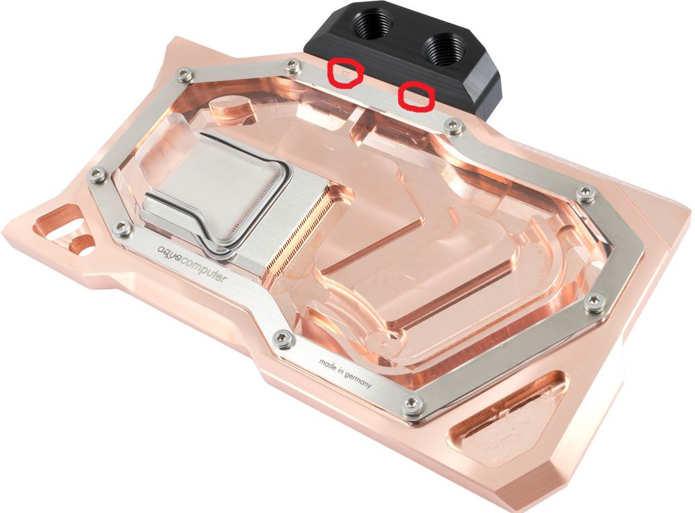

Fliessrichtung - nochmal
Montag, 26. Dezember 2016, 16:22
Moin,
ja, ich habe den Thread gelesen :)
Trotzdem ist mir die Fliessrichtung nicht klar und "angedeutete" Dreiecke sehe ich zumindest nicht ...
Also noch einmal die Frage. Hat die WaKü für die 1080 eine Fliessrichtung oder ist das egal?
Beste Grüße
Alex
SpyderHead
Montag, 26. Dezember 2016, 16:30
Ja, der Kühler hat eine Flussrichtung und nein, sie ist nicht egal.
Ich habe ein Bild angehängt, in dem ich die Pfeile mal rot markiert habe. Zumindest den linken (Einflauf) sieht man hier recht deutlich.
»SpyderHead« hat folgende Datei angehängt:
  • ac_kryo.jpg (74,59 kB - 765 mal heruntergeladen - zuletzt: 11. Mai 2026, 14:13)
