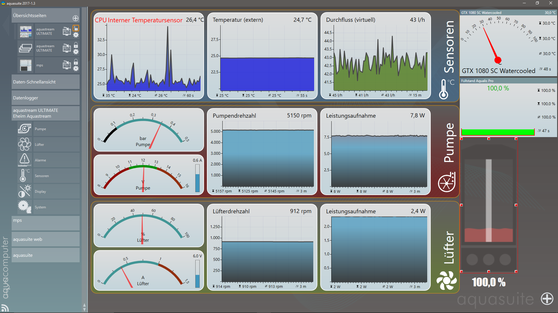

Nachdem beim antworten von meinem Handy aus, nur 1 Satz geuploaded wurde nochmal die nicht so hübsche und kurze Fassung:
Zu wenig Durchfluss. Alarmmeldungen bei Boot und Idle. Unter 40l/h.
Meine Erwartungen an den 14,95€ teuren virtuellen Sensor wurden auch etwas gedämpft.
Alles ist nagelneu und keine 2 Wochen alt. Schnelle Hilfe, kommt gut bei der eventuellen Reklamation der Pumpe o.ä.!
Asus Maximus HERO VIII alle Lanes freigegeben
i7 6700K @ 4.5GHz bei ca. 60°C 24/7. 4.7GHz @ 1,375V bei ca. 80°C --> alle Werte auf Vollast
EVGA GTX 1080 2,1GHz stock VCore, 5300MHz DDR5 + Phanteks Glacier GTX 1080 RGB @ 40°C auf Vollast
Wakü:
Aquastream Ultimate
Aquainlet das größte mit Nanozeug und Füllstandsmesser & Aquabus :thumbup:
Phobya UC-II CPU Kühler ( war ein Blindkauf, bereue ich das nun?)
Phanteks Glacier wie Oben geschrieben
Monsoon AGB ( die alles dabei Version, nur ohne Pumpe. Hoffe auch das war kein Fehler)
Alphacool 280mm Nexxos, 45mm FULL COPPER, gekühlt wird in alt bekannter U-Form
Fittings: EK 13/10 und Monsoon 13/10. ( Wobei die EK nen dickeren ID haben als die Monsoon :wacko: )
Masterkleer 13/10er Schlauch. Schlauchlängen messe ich Euch sogar auf Wunsch nach :D
3x 90°, 1x 45° Winkel. 1x AGB, 1x Radi, 1x Grakakühler
Durchflussmesser habe ich vergessen zu ordern....Der virtuelle macht mir Bauchschmerzen ;(
5x 140mm Aerocool Great White Fans. 2x Radi -> pull ( der Optik wegen) 2x Front -> pull, 1x Rear -> push ( ausser die Lüfter am Radiator wird alles vom Mobo geregelt) Meistens 6 -7,5V, 40 -55% U/min max
DP Ultra Blutrot, Füllmenge des Systems sind 910ml, inkl geschätzten 50-60ml Luftpolster im oberen AGB. Dort habe ich auch die Ausgleichsmembran des Aquainlets integriert. Da der Monsoon 2x 5,25" AGB am höchsten Punkt sitzt.
WLP: Thermal Grizzly Kryonaut, laut diversen Blättchen die beste WLP nach den Flüssigmetallen :thumbsup:
Wassertemperatur: im IDLE 25°C bei 19°C Umgebungstemperatur
bei Vollast 45°C bei 19°C Umgebungstemperatur :huh: ist das nicht etwas hoch?
Wassertemp ext. Fühler: im IDLE 30°C bei 19°C Umgebungstemperatur
bei Vollast 49°C bei 19°C Umgebungstemperatur
Wasserdruck laut Ultimate: 0,35bar
WASSERDURCHFLUSS: maximale 40l/h ;( 8| :wacko: :?: @ maximaler Umdrehungszahl.
Desweiteren bekomme ich die Pumpe egal in welchen Drehzalbereich ich diese Stelle, nicht zu einem veränderten Durchfluss. So kann ich keinen Alarm programmieren, weil dieser schon beim booten auslöst ;(
Ich hoffe ihr könnt mir helfen. Dies ist mein 1. System und ich bin offen für Anregungen, Verbesserungsvorschläge und vor allem Erfahrungswerte mit der Ultimate und Ihrer Durchflussleistung :thumbup:
Vielen lieben Dank und greetz an Alle im Forum,
T4kTl0Zz
PS: Mal ein Bild von 5000U/min @ 38-42l/h o.0 ?
Dieser Beitrag wurde bereits 3 mal editiert, zuletzt von »t4ktl0zz« (6. Januar 2017, 17:12)

SpyderHead
Freitag, 6. Januar 2017, 19:13
Die meisten Schäuche sind i.d.R bis ca. 60°C ausgelegt, aber deine Wassertemp. wäre mir persönlich dennoch ein wenig zu hoch. Ich würde schauen, dass das Wasser max. 40°C erreicht. Ich habe bei mir eingestellt, dass bei 37°C eine Warnung kommt und der PC bei 45°C abschaltet.
Aber verwunderlich ist deine Wassertemp. bei dieser Konfig jetzt nicht unbedingt.
40 L/h bei voller Drehzahl erscheint mir aber auch arg wenig :S . Aber der virtuelle Sensor ist in meinen Augen sowieso nur gut, um zu sehen ob überhaupt Wasser fließt. Aber dass sich nichts ändert, wenn du die Drehzahl der Pumpe veränderst stimmt mich doch etwas skeptisch.
Ich habe die Aquastream Ultimate bei mir auf 5% eingestellt. Dabei hat sie 3150 rpm und ich habe einen Durchfluss von >60 L/h.
Ich habe keine Lizenz für den virtuellen Sensor, da ich einen DFM verbaut habe. Aber der virtuelle zeigte bei dieser Drehzahl am Anfang, während der "Trial-Phase", noch ca. 40 L/h an.
Wenn ich die Pumpe voll aufdrehe, komme ich auf etwa 100 L/h laut DFM (der virtuelle war dabei irgendwo bei 120 L/h).

Freitag, 6. Januar 2017, 21:30
Der CPU-Kühler ist sicher nicht der beste, aber laut einem Test bei Computerbase erreichte er 129 l/h, wird also bei korrekter Montage (vorher gereinigt?) eher nicht das Problem sein. Da er aber nicht von AQ ist, würde ich dir raten, dich bei Fragen zum Kühler an das Hardwareluxx-Forum zu wenden.
Der virtuelle Durchflusssensor der aquastream ULTIMATE ist nach meinen Erfahrungen leider Mist. :thumbdown:
Ich würde dir dringend zu einem vernünftigen Druchflussmesser raten - auch keine mps flow. Das günstigste wäre der Digmesa + Kabel. Optisch etwas schöner ist der high flow (+ das gleiche Kabel). Beide werden an die aquastream ULTIMATE angeschlossen.
Ansonsten halt diese Fragen abarbeiten: Hast du den Radiator gründlich gespült? Kein Knick im Schlauch? System entlüftet?
Stromaufnahme und Druck der Pumpe schauen normal aus. Ich denke nicht, dass die Pumpe defekt ist.

t4ktl0zz
Montag, 9. Januar 2017, 20:35
Hallo Community,
Danke für den Vorschlag,noch einmal alles nachzusehen. So hat sich herausgestellt, dass der 2te AGB im System das Problem ist. Ohne diesen erreiche ich mit: Nur der Ultimate und 4x 90° Winkel 240l/h.... Ultimate + Phobya CU-II 126l/h.... Ultimate + Alphacool Nexxos 40mm FullCopper 220l/h...... Phanteks Glacier 1080 187l/h..... Alles in Kombination schaftt max. 124l/h inkl. 4x 90° Winkel @ 5000 rpm.
Nun läuft die Ultimate bei 75l/h auf unter 4000U/min :)
Dem zur Folge, mache ich einen 2ten Kreislauf mit 2ter Oumpe und neuem Radi, um die Graka vom CPU zu entkoppeln. Aber auch nur weil der AGB sind überflüssig wird :D Danke nochmal für den Denkanstoß! Das Bayres hat den Pumpendruck anscheinend gegen eine Komorimierung der Luft im AGB vorgezogen. Weiss nicht wie ich es erklären soll, aber nach meiner Theorie sollte das Problem bei 100% gefüllten AGB verschwinden. Das werde ich nun aber nicht mehr testen :sleeping:
