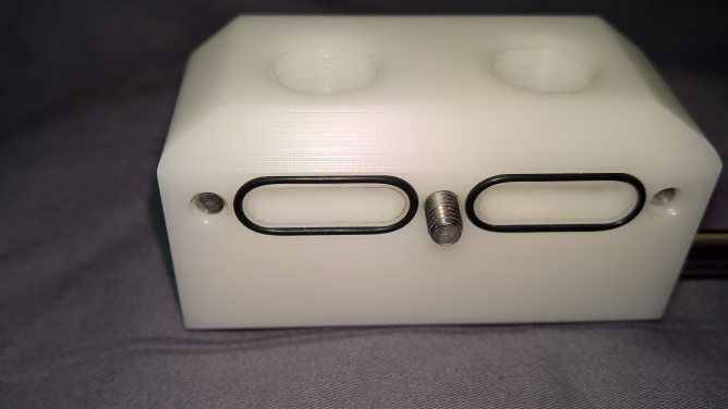

Ich spare mir und AC die Mühe und nehme es als Entschädigung (wenn auch nutzlos) und Mahnmal sich häufender Produktionsmängel bei AC. Zumindest bei dem, was ich in der letzten Zeit erhalten habe...
Siehe hier: Vision_Glow_Fehlbohrungen.jpg
Ein Vision Glow Modul für die Kryographics, bei dem die äußeren Bohrungen nicht tief genug gesenkt wurden.

Dem VISION Glow Anschlussterminal liegen zwei längere Schrauben bei da das Gehäuse bedingt durch die Platine und das Display dicker ist. Entweder dir fehlen die Schrauben oder die gelieferten Schrauben sind zu kurz. Beide Varianten sind mit einer kurzen Mail lösbar - selbiges für die abgebrochene kryos NEXT Schraube,

Du hast ja so recht :) Hätte ich direkt machen sollen, jetzt ist alles geklärt, euer Support hat mir superschnell und größzügig geholfen :thumbsup:

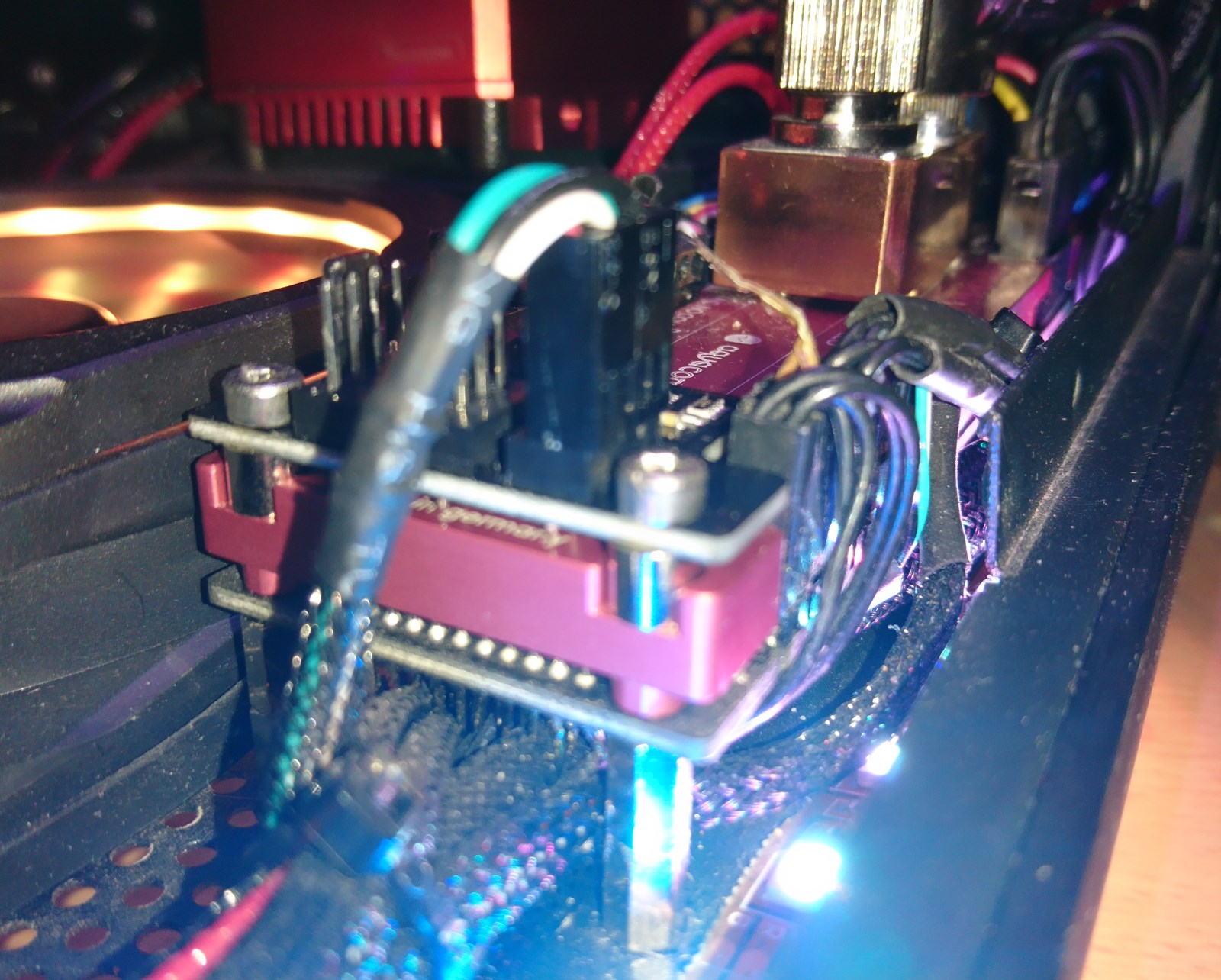

Warum wurde eigentlich nicht an diejenigen, die einen Passivkühler auf dem Aquero verbaut haben, gedacht? Es ist doch nicht so schwer, ein Set kürzerer Schrauben und Abstandhalter beizulegen, stattdessen muss der Anwender erst mal selbst basteln...
»Metaller666« hat folgende Datei angehängt:
  • DSC_2119.JPG (388,83 kB - 279 mal heruntergeladen - zuletzt: 14. Dezember 2025, 16:20)

Beim Passivkühler waren die Abstandsröhrchen dabei und beim X4 Hub die langen Schrauben.
