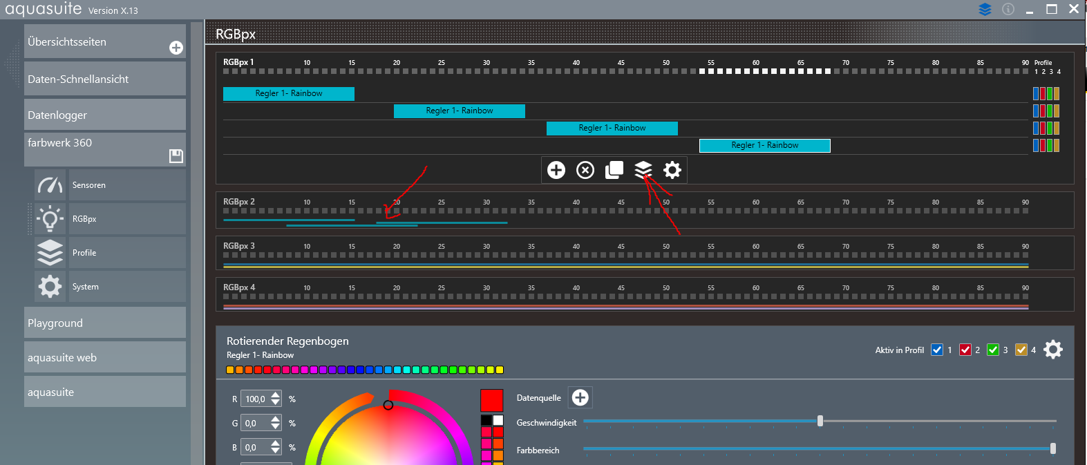

Montag, 24. Februar 2020, 10:57
Wenn man viele Lüfter steuern möchte, dann ist das farbwerk 360 die richtig Wahl. Hier können auch Regler mehrfach zugewiesen werden, wodurch drastisch weniger Resourcen benötigt werden.
Mit einem farbwerk 360 können so 8 Lüfter á 32 LEDs angesteuert werden.
eisbehr
Montag, 24. Februar 2020, 11:10
Was bedeutet in diesem Fall, Regler mehrfach zuordnen? Das kenne ich noch nicht. Und was ist der Vorteil? Denn 4x2 geht doch sowieso am Farbwerk?!
Und ja, pro Kanal am Farbwerk kann man zwei QL Lüfter komplett betreiben. An seinem genannten Octo aber nicht. Und er bräuchte auch noch vier Splitty dazu, welche aber nur halb belegt wären.
Montag, 24. Februar 2020, 11:20
Man kann alle Regler im Farbwerk 360 und nano mehrfach auf verschieden strips und Bereichen benutzen.
Insgesamt kann man 60 Bereiche definieren (das sind regler + mehrfach zuordnungen).
Wenn du also 10 unterschiedliche Regler benutzt kannst du dann noch 50x irgendwelche Zuordnungen machen.
eisbehr
Montag, 24. Februar 2020, 12:10
Danke für die Erklärung, soweit verstanden. Ich dachte nur es gibt irgendeinen Vorteil bei dem Setup mit Farbwerk360 und 4x2 Lüftern. Es klang in dem Beitrag von Stephan so.
Montag, 24. Februar 2020, 12:49
Du benötigst weniger Regler und hast also noch genug Kapazität für Profile und andere Strips.
