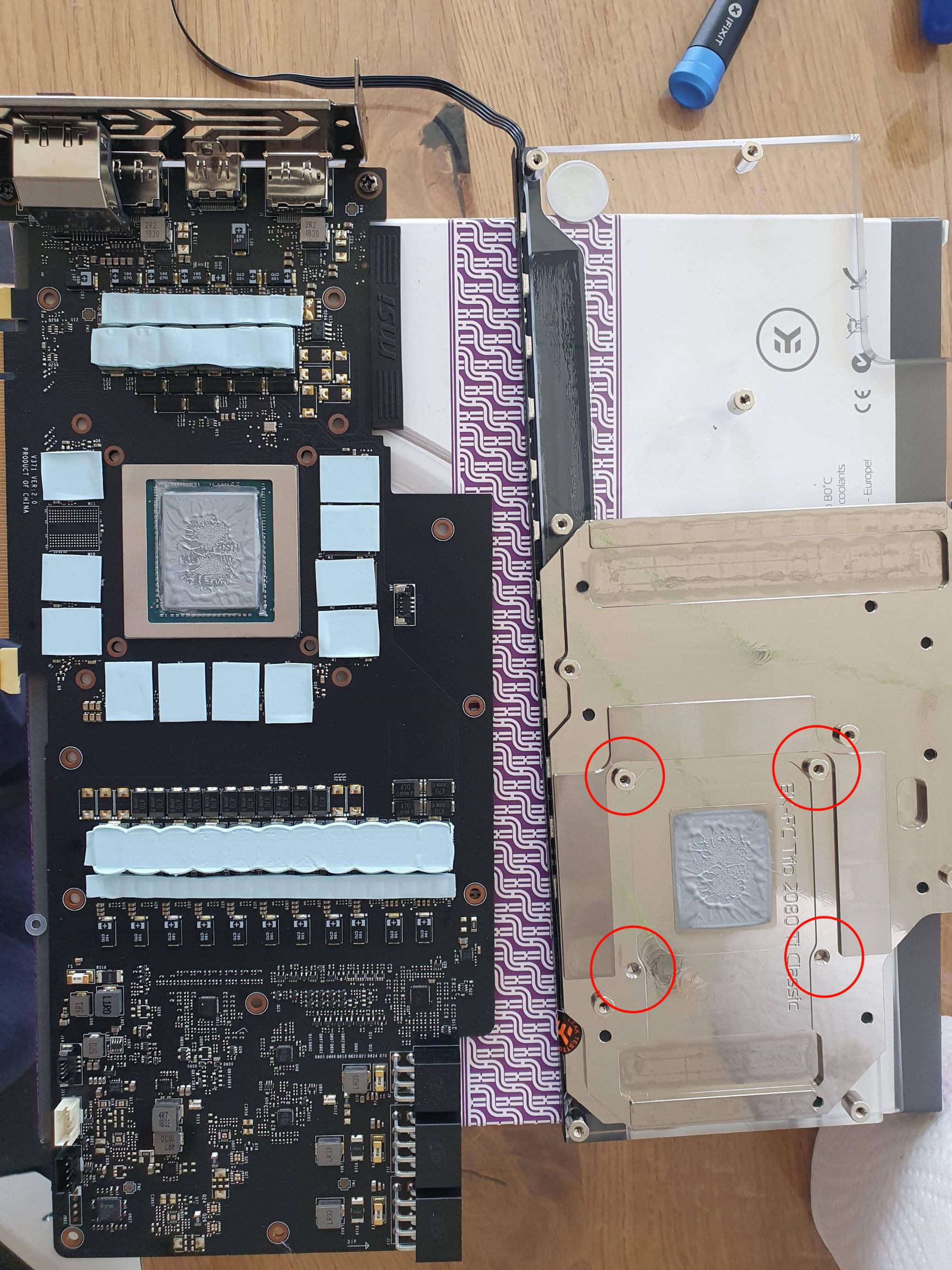

So, der Umbau hat begonnen. Ich hab heute Mal den GPU-Block abgenommen. Meines Erachtens war der Block korrekt montiert. Ich weiss auch nicht ganz wie man das Ding falsch montieren sollte. Ausreichend Wärmeleitpaste war auch drauf.
Bin gespannt..... :D

Sind da auf einer Seite tatsächlich Erhöhungen und auf der anderen nicht? Dann liegt der Kühler ja komplett schräg auf der GPU ...
LaUs3r
Dienstag, 24. März 2020, 10:31
Ah, sorry....das Gewinde hat sich mit rausgedreht und ich hatte es noch nicht zurück geschraubt :rolleyes:
War aber Natur ursprünglich drinnen

Relativ. Ich würde sagen die Spannungswandler am Mainboardende hatten den größten Anpressdruck und der Rest lag gerade so auf. Der Chip der 2080 ti ist zwar deutlich größer, aber es verwundert mich, dass anscheinend nur in der Mitte ein echte Auflage bestand und die Randbereiche eigentlich nur mit Paste (recht viel für meinen Geschmack) kontakt zum Kühler hatte.
gr3if
Dienstag, 24. März 2020, 10:47
Sieht für mich danach aus als ob da wzei Sorten Pads von der Dicke dabei sein sollten oder irgendwelche pads zuviel sind.
Laut Anleitung gibt es zwei Sorten Pads. Der Kontakt der GPU ist definitiv nur mittig.
Was es ansonsten sein kann: Schrauben um den Chip nicht fest genug angezogen.
Germanium
Dienstag, 24. März 2020, 10:58
Besonders wenig Anpressdruck hatten wohl die VRAMs. Die Pads dort haben zum Teil keinerlei Abdrücke.

Wie's der Zufall will, hat sich EK bzgl. des fehlenden Gewindes für die Backplane-Montage gemeldet. Der ganze Block geht nun zurück und anstatt der Classic-Variante kommt morgen der Quantum.
Ich hoffe, dass der dann besser passt. Die Korrektheit der Pads habe ich nochmal geprüft. Es sind die richtigen Pads mit der jeweils richtigen Dicke angebracht.
Aber da kommen morgen eh neue drauf.
