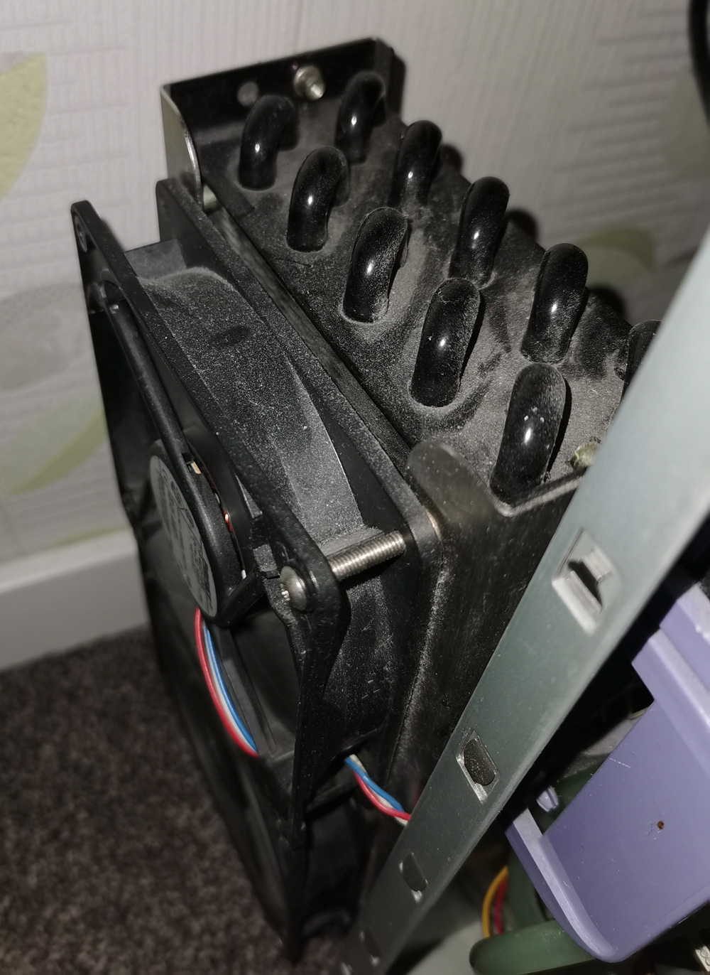

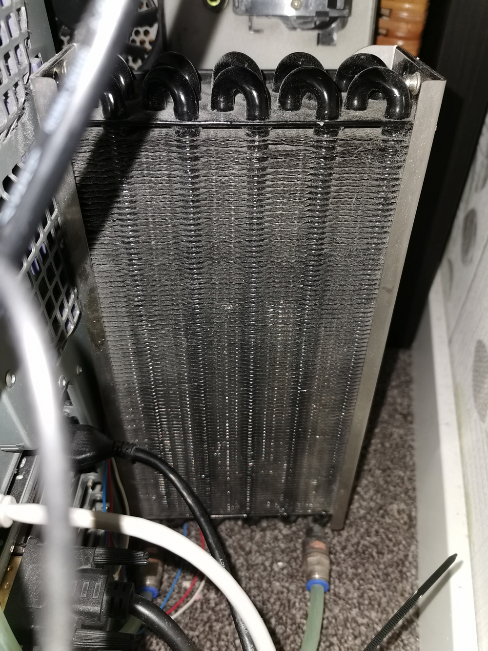

Es wurde im Moment eine Intel 1232 sowie eine GTX 1060 damit gekühlt. Ohne Probleme.
Nun wird ein AMD 3700x gekühlt die Grafik bleibt noch etwas wird dann aber auch getauscht.
Den Radiator habe ich mal als Bild angehangen.
Das ist die Frage, da nun auch ein neues Gehäuse kommt, wollte ich den Radiator wechseln, damit ich diesen in das Gehäuse bekomme.
z.b. airplex radical 2/280, Alu-Lamellen oder den 360ziger

Ich habe PnC seit 2003 im Einsatz, mal mehr mal weniger. Das heftigste war ein 5960X mit einem 980 SLI Gespann am Airplex EVO 1800...
Funktionierte 1A...
Größere Schläuche bedeuten in erster Linie mehr Wasser im System...
Weder dein CPU Kühler nimmt deshalb mehr Wärme auf noch gibt der Radiator mehr Wärme ab...
Der Durchfluss lässt sich ggf. erhöhen, aber nur wenn deine ganzen Komponenten auch auf hohen Durchfluss ausgelegt sind...
Wenns dir um die Funktion geht, isses raus geschmissenes Geld auf ein anderes Schlauchsystem zu wechseln...

OK.
Dann passt es ja. Ich werde nur einen neuen Radiator holen, damit ich diesen in das Gehäuse bekomme.
