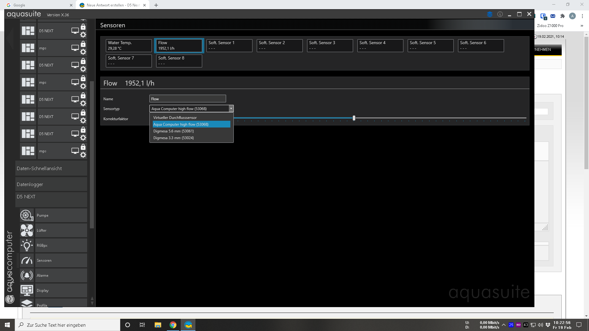

Hat sich erledigt...habe alle elektrischen Verbindungen neu gesteckt...dann stand ein Firmwareupdate beim High flow an...nun wird mir mein Durchfluss wieder korrekt angezeigt...
obwohl...
der korrekte Durchfluss wird mir nur unter mps angezeigt...unter D5 Next / Sensoren wird mir weiterhin 1952,1 L / h angezeigt.
nach dem Firmwareupdate wurde aus dem High flow ( 53068 ) ein High flow ( 53129 ) ...unter D5 Next / Sensoren kann ich aber nur den High flow ( 53068 ) wählen.

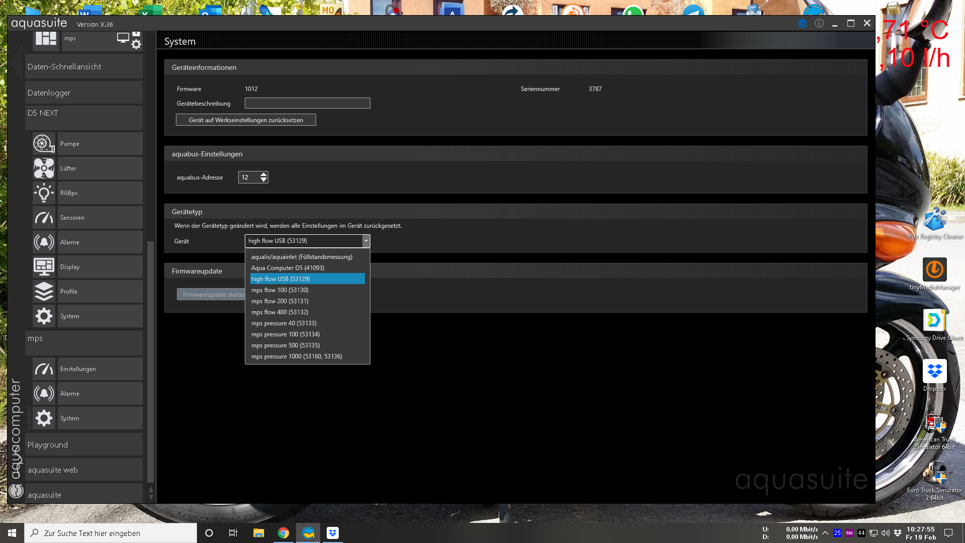

Geräte Verdrahtung wie folgt:
D5 Next an USB, Stromversorgung über SATA
High flow an USB und Tacho an D5 Next

Freitag, 19. Februar 2021, 10:53
Du hast keinen 53068 Sensor (High Flow) Sondern einen high flow USB. (MPS).
Den Sensor kannst du NICHT so anschließen. Da kommt ein Signal raus das ein Indikator ist (Lüfterdrehzahl).
Dieses Signal ist entweder an oder aus.
AchimRM
Freitag, 19. Februar 2021, 11:48
Sorry mein Fehler...habe gerade nochmal nachgesehen...und stimmt es ist der high flow USB 53129
wie muss ich den denn richtig anschließen ? über den aquabus ?
oder gar nicht an die D5 Next sondern wieder an einen Lüfteranschuss auf dem Motherbord ?
Freitag, 19. Februar 2021, 12:00
NUR per USB mit dem Mainboard.
