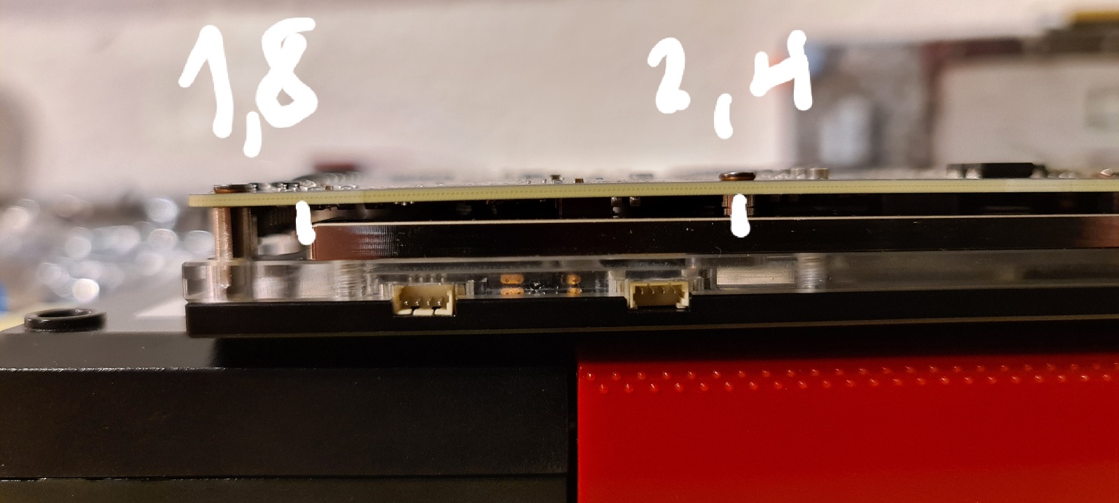

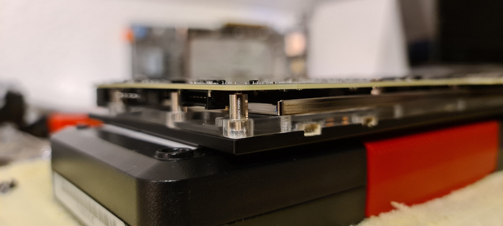

Ich habe heute begonnen, meinen kryographics RTX 3090 Strix zu montieren,
und dabei will etwas mit den letzten 3 Schrauben, die schon nicht mehr auf dem
Kühlblock sondern nur im Plexi befestigt sind, so gar nicht passen. Die Gewindestangen
Sind zu kurz.
Zieht man die letzten Schrauben nicht an, steht die Platine deutlich über den Gewindestangen.Zieht man die letzten Schrauben an, verbiegt sich die Platine sichtbar.
Der Abstand zwischen Kühlkörper und Platine nimmt von der vorletzten Schraubenreihe bis dort, wo der Block aufhört, um 0,6mm ab, bis zur Schraube senkt sich die Platine aber noch weiter.
P.S.: Ich habe jetzt erstmal, um meine Karte nicht zu verbiegen, 0,8mm Kunststoff-Unterlegscheiben zwischen die Platine und die Gewindestangen gelegt.Zieht man damit die Schrauben an, ist die Platine jetzt schnurgerade.
Das soll doch aber ganz sicher nicht so sein??
Grüße
Sven Algermißen

Die Abstandsbolen vom Aluminiumrahmen zum Kühler sind mit Absicht 0,15 mm unter der Ebene der Abstandshalter am Kühler. Sie haben eine Länge von 10,8mm. Es handelt sich aber nur um 0,2mm und der Grund ist, dass bei Toleranzen in der Dicke von Plexiglasdeckel und Kupfer niemals ein zu "hoher" Bolzen an dieser Stelle sein sollte. Dieser könnte den Kontakt der Pads verhindern, da hier die Vorspannung nur wenige 1/10mm Beträgt. Ein "verbiegen" der Karte um 0,2mm ist völlig unschädlich und mit dem Auge nur wirklich schwer erkennbar.
Bei deiner Karte gehe ich von Verzug durch den Druck der Pads aus. Löse mal die anderen Schrauben etwas und guck was passiert. Wenn Du unsicher bist, dann prüfen wir das gute Stück aber auch gerne.
