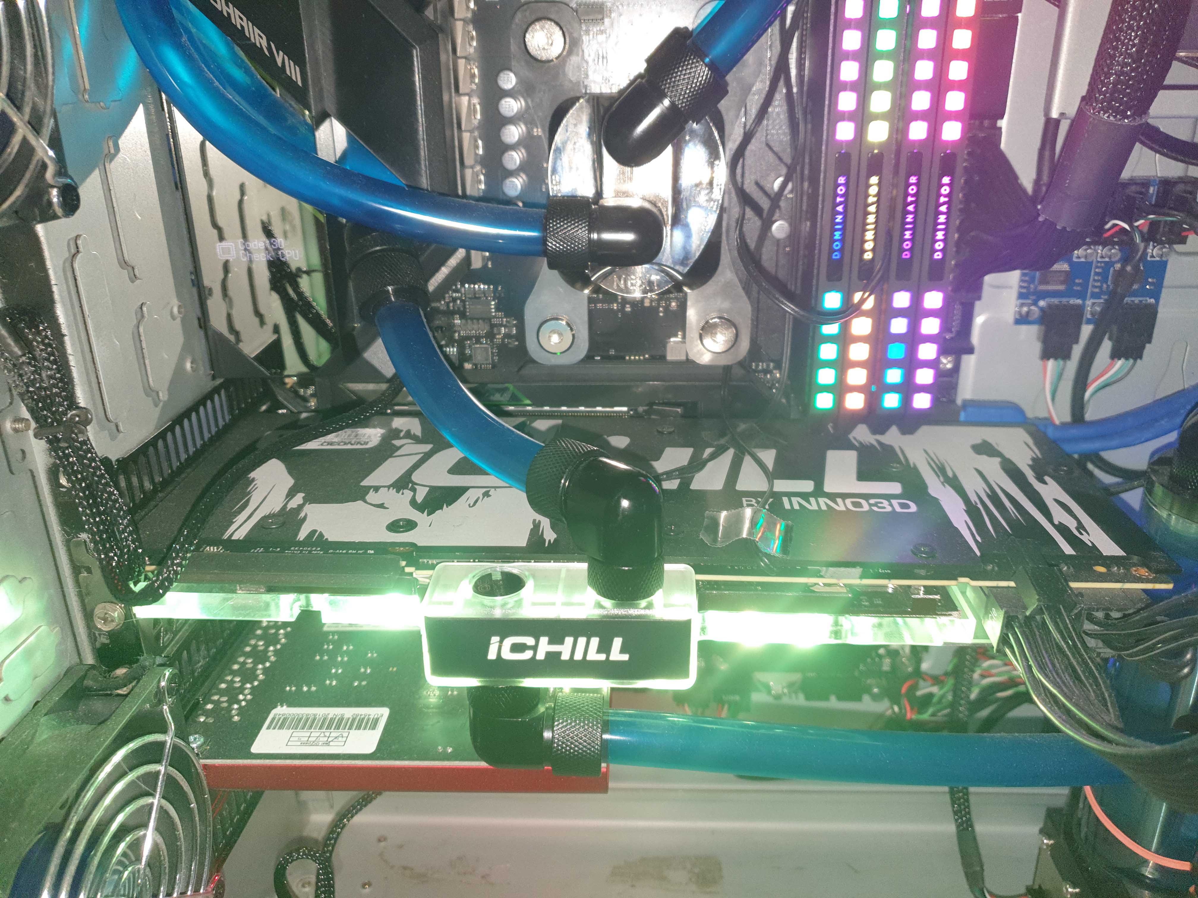

Hallo Leute,
ich brauche bitte Tipps bzgl. meiner Wasserkühlsituation.
Ich habe ein geschlossenes Gehäuse und in diesem sind manche Schläuche zu nahe bei wärmeproduzierenden Komponenten (speziell die Graka mit ihrer heißen Kühlplatte) und damit die Wärme nicht das Wasser im Schlauch zusätzlich aufwärmt, möchte ich diese Schläuche an diesen Bereichen isolieren.
Gibt es hierbei Empfehlungen, um die biegsamen Schläuche (Typ PVC) gut und einfach zu isolieren?
Danke euch im Voraus.

Ja, aber so viel Wärme auch nicht.
Ich habe einen Graka mit Wasserkühlblock (ichill) und da läuft der Schlauch über der Kühlplatte zur CPU. Genau diese Stelle wärmt sich sehr stark auf, weil die Kühlplatte wie eine Herdplatte das Wasser kochen lässt.

Nein, so dramatisch ist das alles gar nicht. Es ist alles ausreichend gekühlt, aber mir sind die Temperaturen bei Volllast zu hoch und ich habe die Stelle ausgemacht, wo der Schlauch über die Kühlplatte verläuft und dort eine Temperaturerhöhung von 5°C abbekommt.
Als Wassertemperatur sind dann 38°C erreicht. Ich will mit der Isolierung genau diese Stelle vor äußerer Wärmeinwirkung schützen.

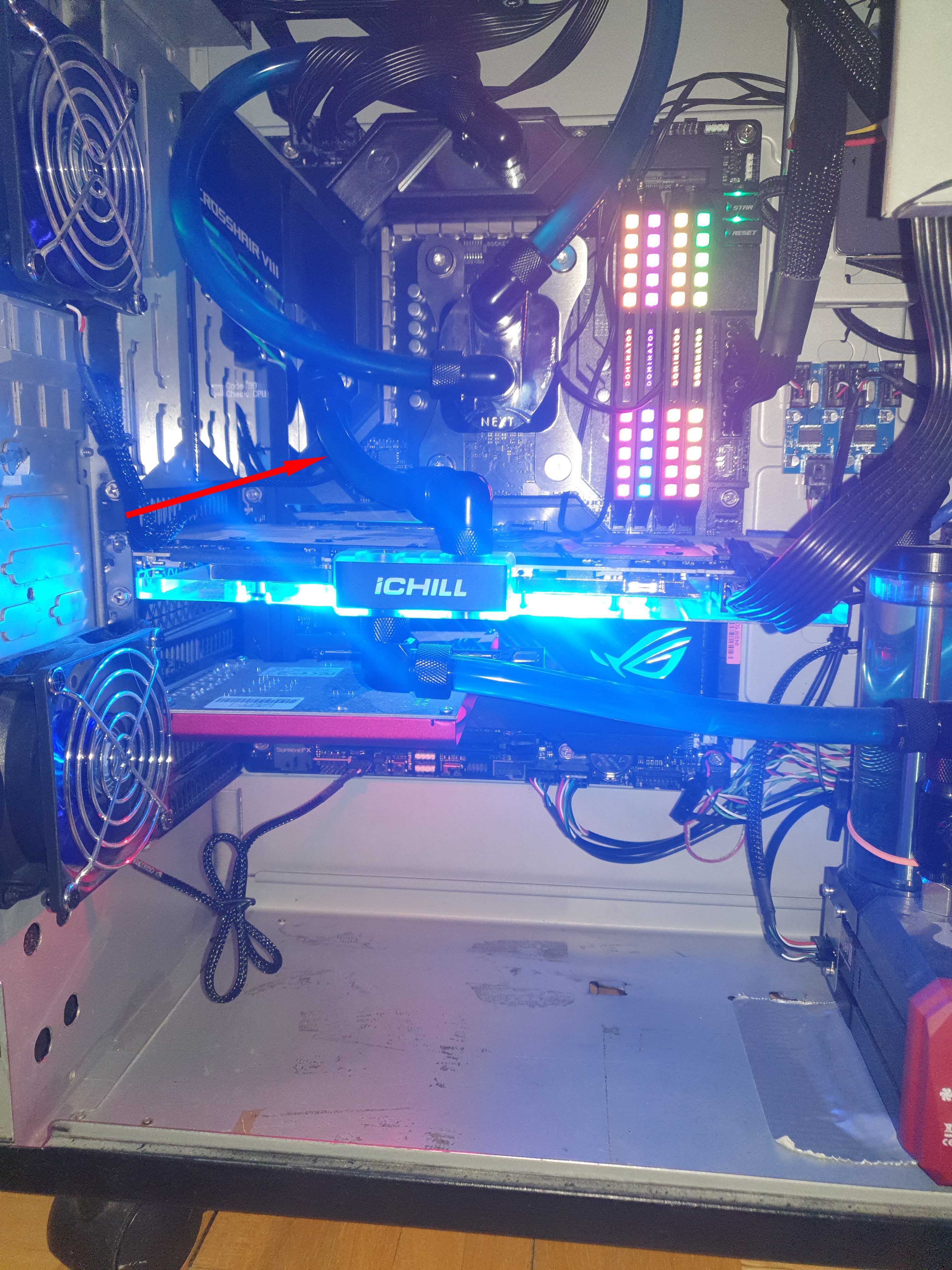

Das Wasser kommt von der Pumpe aus mit 30°C zur Graka und nach der Graka läuft das Wasser zum Chipset und da hat sie schon fast 38°C.
Das ist definitiv die Backplatte, weil die ist dann bei Volllast heiß und strahlt wie ein Ofen nach oben den Schlauch an.

Ich habe 2 Sensoren auf der Graka platziert (eine zwischen der Platine und Backplatte -> 48°C) und eine auf der Backplatte selbst (etwa 52°C).
Ob jetzt der Sensor defekt ist oder nicht, kann ich nicht sagen, aber die Temperatur ist schon etwas hoch.
Es könnte auch ein schlechtes Wasserkühldesign von Inno3D sein.
Durchfluss selbst ist auf max. 200L/min, also daran liegt es sicher nicht.
Die Dämmung des Schlauches war eh meine ursprüngliche Frage und sollte hoffentlich die Lösung sein.
Welches Isoliermaterial eignet sich dafür?
