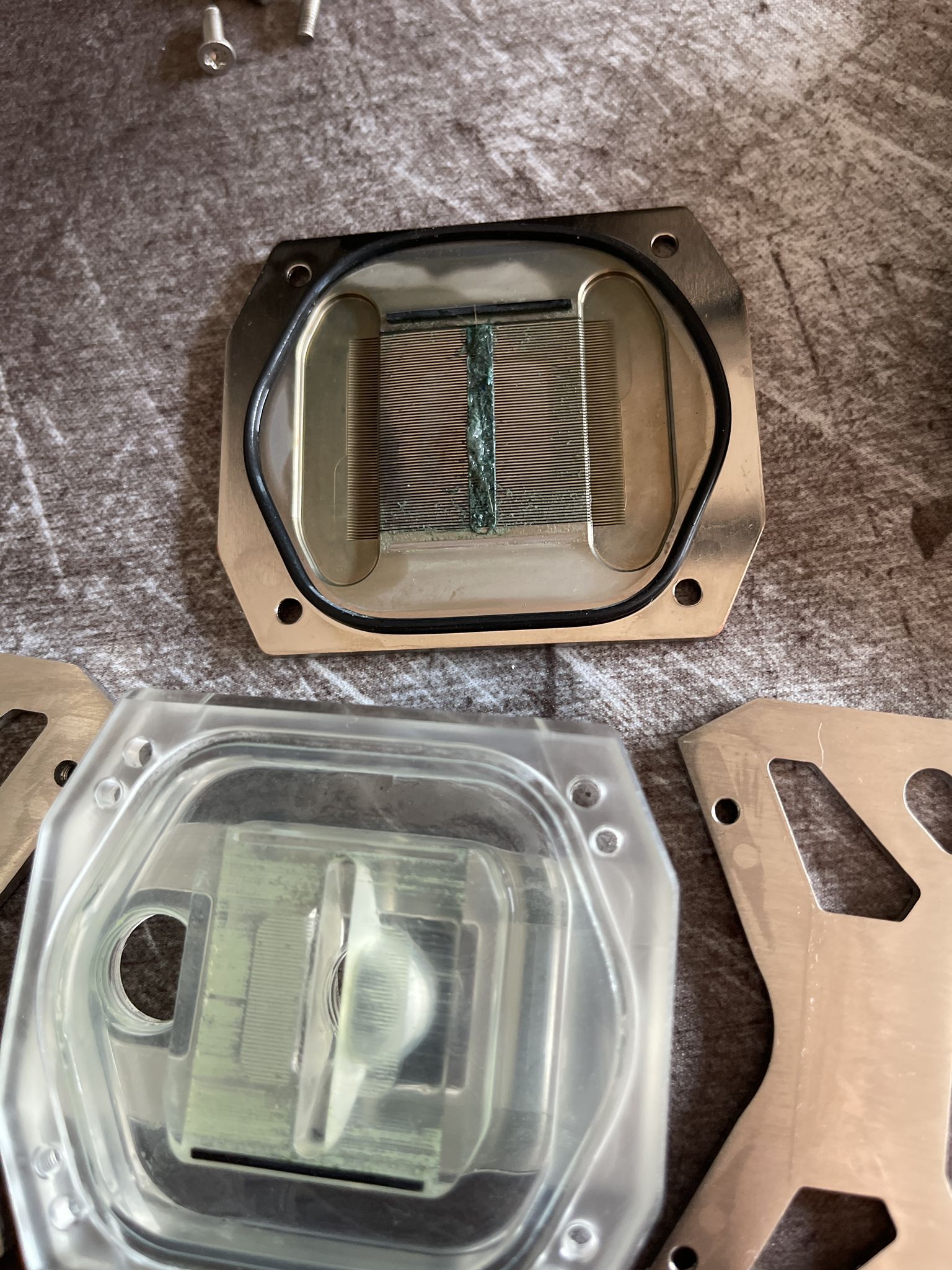

Sonntag, 26. September 2021, 20:14
Also, alles auseinandergebaut, und es war "nur" der CPU Kühler befallen.... (siehe Bild)....
Ich hab keine Ahnung wie das passieren konnte....
Meine Vermutung:
Ich habe damals den Loop gefühlte 100x auseinandernehmen müssen, einmal wg. Leakshield "Pressure Leaks", einmal wg. Erweiterung usw.
Jedes mal hab ich das Wasser kurz abgelassen, wollte es aber wegschütten sondern wiederverwenden... habe es dann in einem sauberen Behältnis (Gespülte Schüssel) aufgefangen und später wieder zurückgefüllt...
War ggf. etwas staubig da auf dem Boden wo ich gearbeitet habe... evtl. waren da ein paar Mullen mit drin....
Das könnte ja ggf. erklären wieso das Zeug so eskaliert ist.... wobei der Schlauch auch nicht mehr so fresh aussah, dort wo der PC steht scheint hin und wieder die Sonne drauf... der Schlauch war durch Leakshield wie Taubenhaucher schon sagte ultra geplättet und komisch rau....
Was ist denn die empfohlene Weise bei austauschen des Wassers im Loop bei + Erstreinigung bei Inbetriebnahme? Habe eigentlich den kompletten Loop ganz am Anfang mit Destilliertem Wasser gereinigt (Schläuche habe ich glaub zuvor nicht mit Wasser gereinigt (das habe ich diesmal getan....)...
Naja, ich hoffe mal, dass es jetzt so bleibt, diesmal hab ich EPDM Watercool 16/10er genommen, Barrow Fittings und 5L DP Ultra....
Und ja da muss von Anfang an irgendwie Verschmutzung drin gewesen sein, hab jetzt bei voller Leistung trotz so vieler Blöcke konstant 300 l/h @ voller Pumpleistung^^, bisher hatte ich das nie.
Und die Schläuche sind auch sehr gut, da biegt sich bei 400 mbar gar nichts, hält dem Bombe stand!

Montag, 27. September 2021, 10:53
So ne Pampe hatte ich auch mal in meinem CPU-Kühler.
Allerdings mit Plug&Cool Schläuchen - bin mir nicht sicher in wieweit die weichmacher abgeben können.
Ich habe es damals auf Korrosion in meinem noch vorhandenen Alu-Kühlers zurückgeführt.
An dem be/entfüllen mit der Schüssel und dem wiederverwenden lag es garantiert nicht.
Das mache ich auch schon immer so, und weil immer doch etwas staub in die Schüssel fällt jage ich es nochmal durch ein Kaffeesieb. Aber das würde niemals oviel Dreck verursachen.
Weichmacher aus den Schäuchen ist normal auch eher weiß statt schwarz.
Eventuell wurde noch etwas Zeug aus deinen Radiatoren ausgespült - wobei das bei mir bisher auch eher weiß war.
Montag, 27. September 2021, 12:01
Bist Du Dir sicher, dass die Radiatoren sauber sind?
Ich habe sie damals mit einem Reduziernippel direkt an den Brauseschlauch gehängt und heisses Wasser durchgejagt, was da raus kam war die wahre Wonne.
Wasser durchlaufen lassen wird bei solchem Schodder wenig bringen, denke ich.

Dienstag, 28. September 2021, 10:47
Sind neue MO-RA3 gewesen, hab die eigentlich schön durchgespült, natürlich nicht mit heftigem Druck, aber das könnte durchaus der Grund sein.
Wie meinst du das mit an den Brauseschlauch angeschlossen? Direkt also mit einem Adapter auf den Wasserhahn und gib ihm oder wie?
Wäre auf jeden Fall mal noch ne Möglichkeit, beobachte das jetzt mal paar Wochen, wenn nochmal der Durchfluss sinkt, spül ich das mal wie du geschrieben hast durch.
Was bräuchte ich hier denn für Adapter bzw. Reduziernippel?
Dienstag, 28. September 2021, 11:00
Einfach die Brause vom Schlauch schrauben und einen 1/2 " auf 1/4" Adapter kaufen, bekommst Du im Baumarkt.
Entweder 2x AG oder AG auf IG, dann brauchst Du aber noch einen 1/4" Doppelnippel.
Wenn Du keine Brause hast kannst Du auch einen Schlauch an den Wasserhahn schrauben, da kann ich dir aber nicht sagen was Du für einen Adapter brauchst.
Wenn Dein CPU Block so voll war ist wahrscheinlich auch was in den Radiatoren, die haben ja das gleiche Wasser bekommen wie der CPU Block.
Wenn dem so ist und der Dreck, bei wieder höherem Durchfluss, aus den Radiatoren gespült wird, sammelt er sich wieder im CPU Block ;)
Wenn Du also deinen Kreislauf reinigst, dann richtig, damit Du dann auch Ruhe hast.
