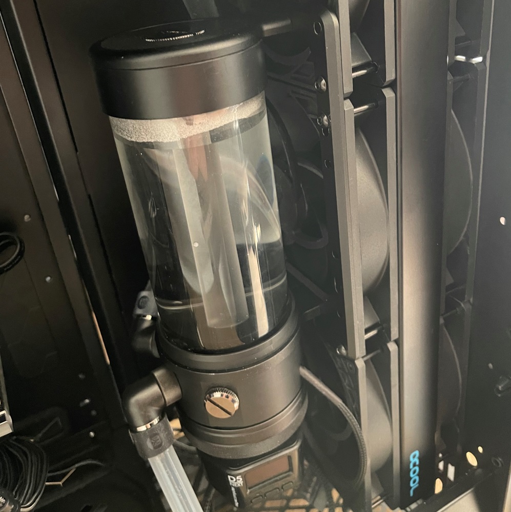

Donnerstag, 13. Januar 2022, 13:50

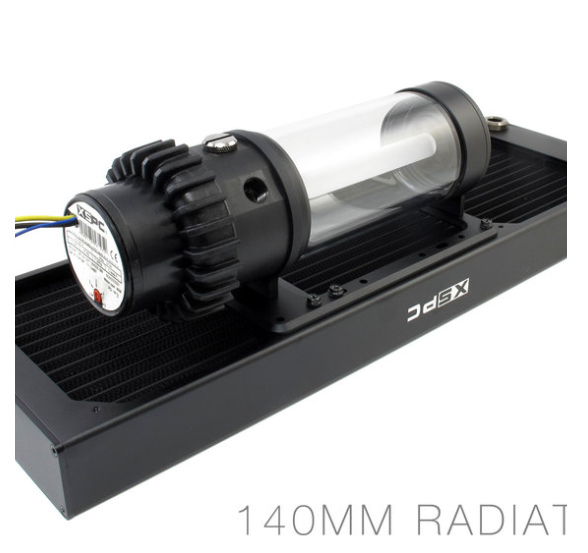

Die D5 Pumpe ist flüsterleise, wenn ich den AGB in die Hand nehme....
Sobald der AGB mit den Lüftern in Berührung kommt wird es von nicht hörbar zu starkhörbar...
Hat jemand eine Idee wie ich das lösen könnte, gibt es hierfür Entkoppler?

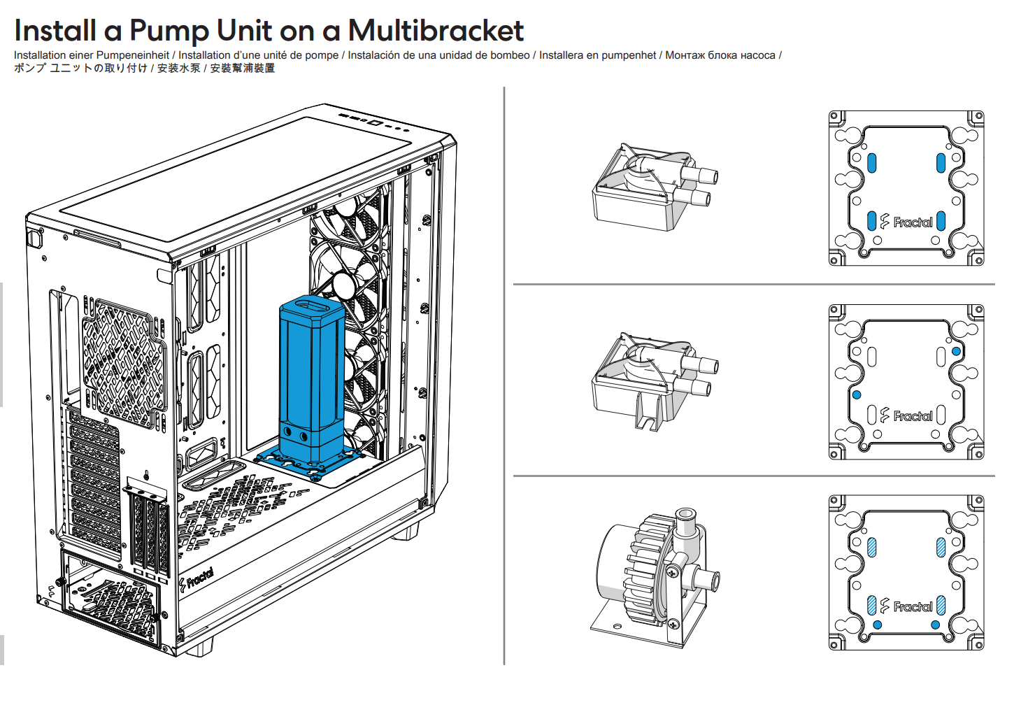

Platz im Meshify 2 XL habe ich -->

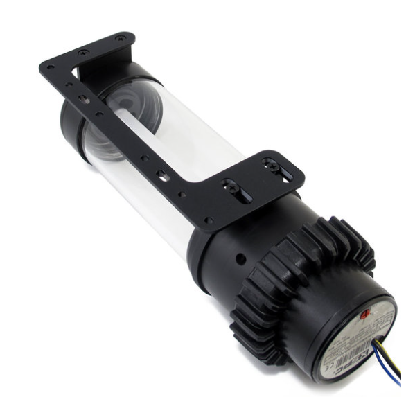

Reservoir sieht so aus -->
Aktuell ist es bei mir so verschraubt -->
Dieser Beitrag wurde bereits 4 mal editiert, zuletzt von »CrazyWater« (13. Januar 2022, 13:54)
Donnerstag, 13. Januar 2022, 15:23
Ha, als hätt ichs gewusst :)
Zum entkoppeln hab ich nicht wirklich ne Idee, da das Reservoir zu allem Überfluss auch noch scheinbar nur mit 3 Schrauben in einer Linie befestigt werden kann.
Mein Ratschlag wäre: Standalone AGB und Standalone Pumpentop, dann kannst du die Pumpe im Bodenteil vernünftig entkoppeln.
Der Erfolg hängt dann aber davon ab wie gut dein gewähltes Top mit der Pumpe harmoniert und wie gut du es entkoppelt bekommst.

Donnerstag, 13. Januar 2022, 15:56
[attach]9042[/attach]
[attach]9043[/attach] [attach]9044[/attach]
[attach]9045[/attach]
Die Schrauben, mit denen der AGB an diesem schwarzen U-Förmigen Blechwinkel-scheiß montiert ist, sehen nach M4 aus??
Vllt mit den gelben Gummientkopplern aus dem Shop an der Stelle ansetzen.
Donnerstag, 13. Januar 2022, 16:17
Ich denke du kommst ums Basteln nicht herum.
Mit diesen Entkopplern könnte es einfach funktionieren, wenn die Gewinde an Deinem AGB tief genug sind und noch dazu M4.
Wenn nicht ist es mit dem Adapter, der da angeschraubt ist nicht möglich.
Gibt es von XSPC evtl eine Halterung für den AGB, die direkt an 4 Lüfterschrauben geht?
Wenn nicht würde ich die Radiatorhalterungen für den Heatkiller Tube für vielversprechend halten.
Mit einer solchen Halterung kannst Du dann den AGB entkoppelt an die Gehäuserückwand hängen, direkt oder mit einer MDF/Acryl oder sonstigen Platte.

Ich könnte kotzen, das Gewinde ist M3 :cursing:

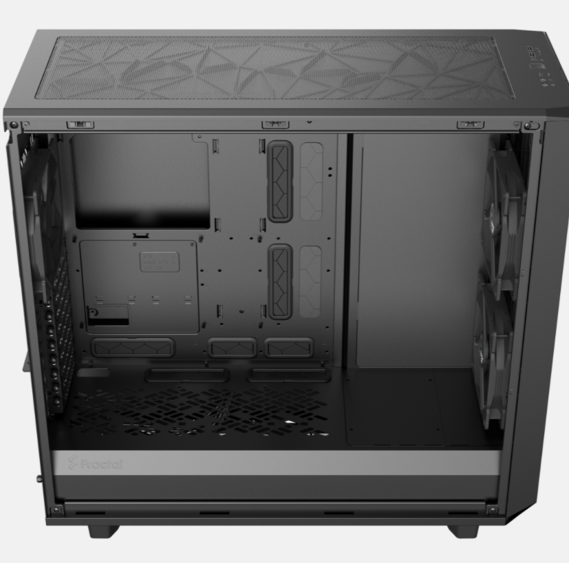

Am meinen Gehäuse wäre auf dem Zwischenbodenplatte Platz für einen 120mm Lüfter -->
Eventuell den AGB tauschen gegen einen "ULTITUBE D5 150" oder "ULTITUBE D5 150 Pro" mit der "Lüfterhalterung 120 mm für ULTITUBE D5 Ausgleichsbehälter".
Auf der Gehäuserückwand könnte es aber auch funktionieren mit Entkoppleren oder? -->
Von der Breite hätte ein 120mm Lüfter Platz.
Was meint Ihr, erstmal das Entkopplungsset auf der Rückwand versuchen?
Welche Radiatorhalterungen von Heatkiller meinetst du? Würde auch die D5 Lüfterhalterung 120 mm gehen?

Die Entkoppler gibt es auch in M3, aber die sind nicht dafür geeignet einen AGB mit Pumpe in dieser Montageform zu tragen.
Ganz besonders nicht, da dieser nur von 3 Punkten in einer Reihe gehalten wird - da hätte ich sogar bei M4 bedenken - das Ding wird rumschaukeln wie ne Schranktür...
Tipp: lass dir im baumarkt ne 3-5mm MDF-Platte in der Größe des rückseitigen Abdeckpanels zuschneiden. Das gibt's für <1€ und du kannst nach Lust und Laune bohren und experimentieren, bis du ne schöne Lösung gefunden hat.
Dann kannst in die Orginal Abdeckung bohren und hoffen, dass es damit noch genauso funktioniert.,

Ich meine diese Halterung, einfacher geht es kaum wenn die Löscher nicht zum AGB passen einfach neue in den Halter bohren.
Du kannst grundsätzlich jede Halterung nehmen, die Schraublöcher an Deinem AGB sind aber fix und dürften zu kaum einer Halterung passen.
Wenn Du den AGB auf den Boden stellen willst musst Du schauen wie Du das mit welcher Halterung hinbekommst, ich würde da dann mal bei allen Herstellern schauen ob es was halbwegs vielversprechendes gibt.
