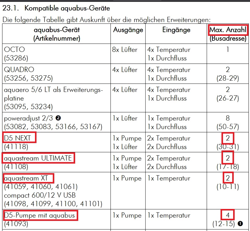

ich möchte den CPU-Kreislauf mit einer D5-Next gemeinsam mit einer Aquastream XT und den GPU-Kreislauf mittels zwei Aquastream Ultimate laufen lassen. Also insgesamt 4 Pumpen im System.
Wie viele ID-Adressen sind denn bei der Vergabe möglich im Aquabus? Kann da irgendwie nix darüber finden im Forum und im Manual.
Falls dies nicht möglich ist, was wäre die einfachste und wirtschaftlichste Lösung um dies zu bewerkstelligen?

Schau mal in die Aquaero Anleitung ab Seite 99, oder Seite 43 von 60 im PDF Reader.
Kontext
Dienstag, 10. Mai 2022, 08:10
Danke für die Antwort Taubenhaucher! :thumbup:
Dann ist das ja quasi gar kein Problem bei mir.
Hier mal für alle Anderen, die das dann auch auf die Schnelle wissen wollen:
Maximale Anzahl an Pumpen, die Aquaero5/6 verwalten kann:
D5 NEXT: 2x
Aquastream XT: 2x
Aquastream ULTIMATE: 2x
D5-Pumpe mit aquabus: 4x
D5 NEXT: 2x
Aquastream XT: 2x
Das ist falsch. Du kannst nur zwei Pumpen aktiv steuern.
Wenn mehr als zwei Pumpen über Aquabus verbunden werden, gibt es eine Prioritätenliste, und nur die Pumpen mit der höchsten Priorität können gesteuert werden! (unabhängig von der Aquabus Adresse)
Das gleiche gilt auch für Lüfterausgänge, Temperatursensoren und Durchflusssensoren.
Bitte in der Anleitung vom Aquaero auf Seite 100 bis 104 weiterlesen...

Wenn ich das bisher richtig gelesen habe, trifft diese Priorisierung der Aquabusgeräte doch nur bei einer ID-Doppelbelegung zu oder?
Also wenn man vergisst die IDs zu ändern/definieren beim gleichzeitigen Einsatz von gleichen Geräten wie z.B. zwei Aquastream Ultimate Pumpen.
Wofür gibt es dann pro Gerät eine fest definierte Anzahl dedizierter IDs wenn man es dann nicht steuern kann?
Vielleicht hab ich ja auch nur irgendwie ein Verständnisproblem...
Freitag, 13. Mai 2022, 07:48
nein, bei einer Doppelbelegung sind alle doppel belegten geräte gestört und können physisch nicht mehr mit dem master (aquaero) kommunizieren.
Es gibt im Handbuch eine Tabelle wo eindeutig beschrieben ist welche Hadrware wann und wie per aquabus eingemappt wird.
Das aqauero kann zb. nur 12 Lüfterkanäle verwalten, wenn du also ein Octo und eine D5 per aquabus betreibst, wirst du den Lüfterausgang der D5 NICHT per aquabus steuern können. Das alles geht aber aus dem Handbuch hervor.

Wie kann ich es dann lösen, die in serie geschalteten 2x Aquastream Ultimate (GPU-Kreislauf) und die D5-Next mit der Aquastream XT (CPU-Kreislauf) regeln zu können?
Freitag, 13. Mai 2022, 08:34
was willst du lösen, welches Problem tritt dann auf? Schaue ins Handbuch!
Freitag, 13. Mai 2022, 08:40
Sehr einfach, nutze die einfachste und sinnvollste Lösung.
Stelle die Pumpen auf einen Wert, der Deiner Vorstellung von Lautstärke und Leistung entspricht, und belasse es dabei, so brauchst Du keinen Aquabus und über USB kannst Du auch 4 Pumpen steuern, wenn Du denn unbedingt gesteuerte Pumpen brauchst.

Ich habe kein Interesse an irgendwelchen Lüfterkanälen in Kombination mit Pumpen.
Mich interessiert einfach nur, ob man diese vier Pumpen gemeinsam an einem Aquaero6 ansteuern kann. Und wenn nicht, wie man es dann kann bzw. was man dann halt wieder nettes kaufen muß, dass es geht.

Also kann man tatsächlich nur 2 Pumpen per Aquabus ansteuern obwohl man für insgesamt 10 Pumpen feste IDs festlegen kann?
Freitag, 13. Mai 2022, 08:51
Das habe ich. Scheinbar verstehe ich es nicht...
Das geht NICHT per aquabus was du da vorhast. Also schließe die Pumpen einfach per USB jeweils an das Mainboard an du kannst jede Pumpe einfach so ohne Einschränkungen steuern.
Wo steht das? Schaue Dir im Handbuch die Aquabustabellen an. Da siehst du das du 2 Pumpen gleichzeitig am aquabus betreiben kannst.

Habe das aufgrund dieser Seite hier fälschlicherweise angenommen:
Da es scheinbar so nicht geht werde ich das dann per USB machen. Jetzt weiß ich wenigstens bescheid.

Was wäre die letzte Lösung?
Die fixe Pumpenleistung oder die Steuerung über USB?
Ja, es steht doch eindeutig im Handbuch Punkt 23.3 auf Seite 101 in der Tabelle gibt es zwei Reihen für Pumpen mit Prioritätsangaben.
Daraus sollte sehr gut ersichtlich sein, dass zwei Pumpen steuerbar sind und welche gesteuert werden, wenn mehr Pumpen im System sind.
Hast Du nur Seite 99 und 100 angeschaut?
