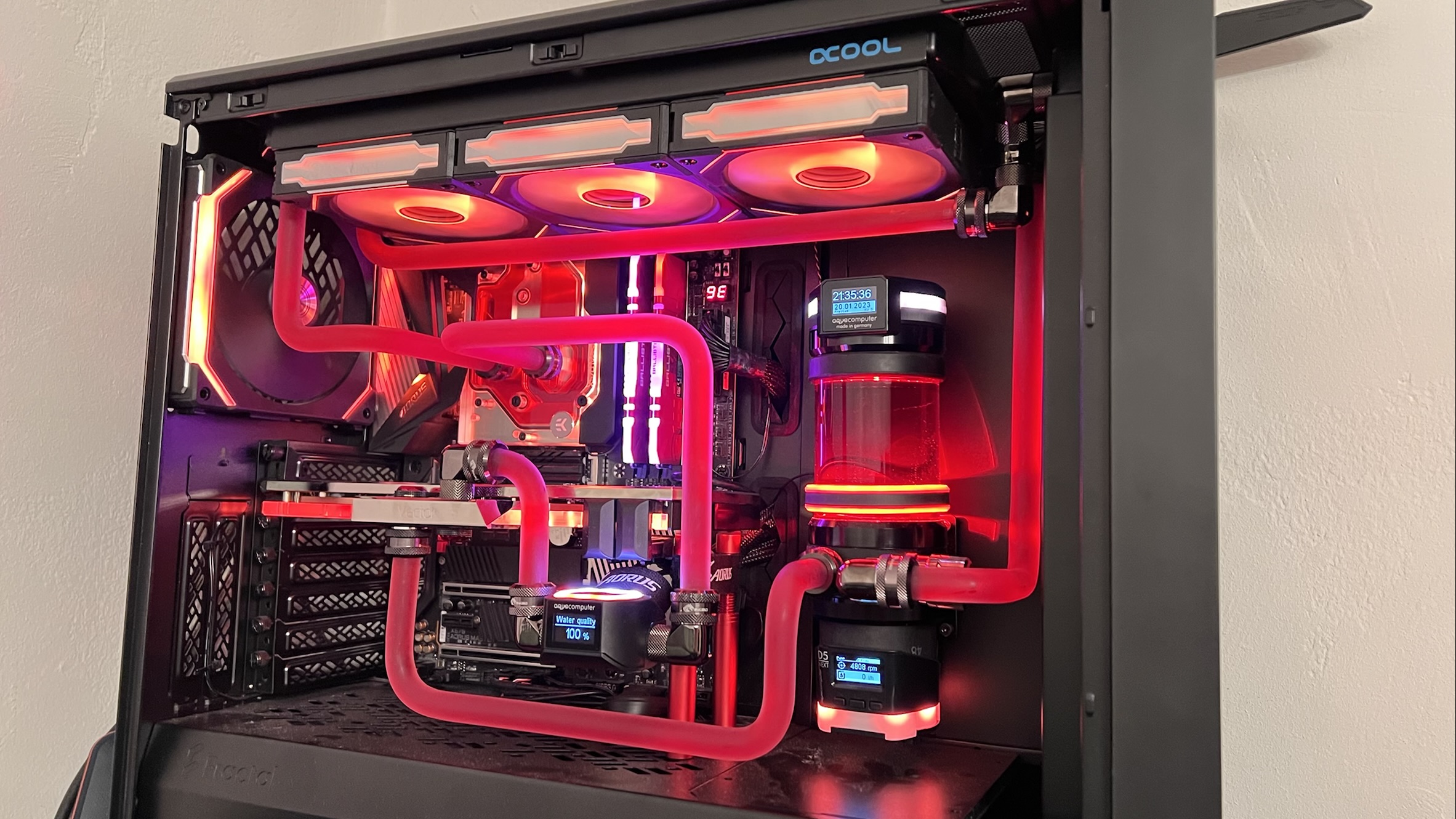

Wie findet Ihr sonst das Loop ?
Ok ? gibt es etwas evtl. nachzubessern oder kann es hier vielleicht irgendwo was nicht richtig sein ?
»Mike04« hat folgende Dateien angehängt:
  • IMG_1756.jpeg (819,33 kB - 143 mal heruntergeladen - zuletzt: 9. Januar 2026, 08:30)
  • IMG_2068.jpeg (833,96 kB - 128 mal heruntergeladen - zuletzt: Gestern, 18:53)
Freitag, 20. Januar 2023, 22:26
Der Aufbau sieht sehr ordentlich aus, allerdings sind (für meinen Geschmack) unnötig viele rechte Winkel verbaut.
Diese sind selten Luftdicht - das kannst du ganz einfach selbst testen indem du einen Drucktest (Dr. Drop) machst und den Winkel unter Wasser hältst. Du wirst sehen, dass sich an dem Gelenk kleine Luftblasen bilden.
Der HighFlow Next ist für eine genaue Durchflussmessung maximal ungünstig verbaut. Die Anleitung sagt, dass beide Anschluss-Seiten ~10cm gerade sein sollten.
In deinem Setup erhältst du Verwirbelungen, die die Messung verfälschen - was in der Praxis aber vollkommen egal ist.
Trotzdem hättest du dir direkt 3 Winkel sparen können, indem du direkt von der GPU zur CPU gehst unid den HighFlowNext z.b. auf dem geraden Stück unter der GPU oder dem geraden Stück unter dem Radiator verbaust.
