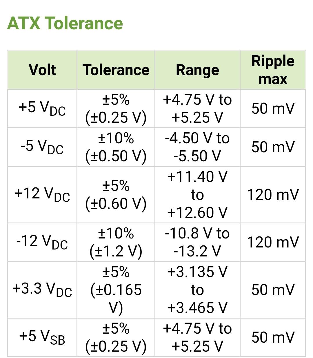

Bildquelle: Electrodoc Pro App
Demnach sind die Werte ja im Rahmen.
