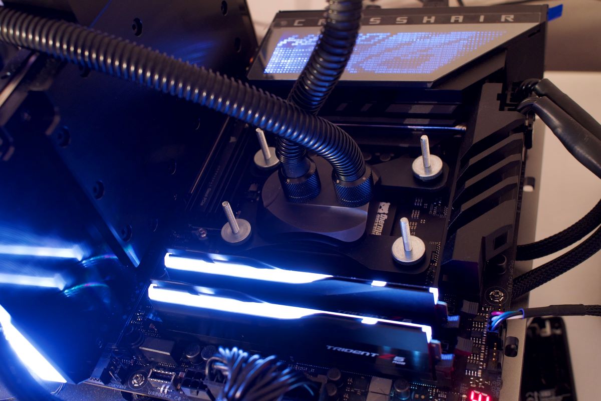

[attach]10115[/attach]
[attach]10116[/attach]
Sehr interessant - ich nehme an Du nutzt auch Flüssigmetall? Welche Temperaturverbesserung erreichst Du z.B. beim Cinebench?
Ja Genau, hab Flüssigmetall in Verwendung. Vorweg sei gesagt, dass die CPU bei mir noch vollkommen default läuft und ich noch nichts an Optimierungsversuchen durchgeführt habe. Da mein Case noch nicht fertig ist, hab ich das System auf nem Benchtable laufen. Gekühlt wird das Wasser mit nem AMS 480 und die Lüfter werden vom Mainboard gesteuert.

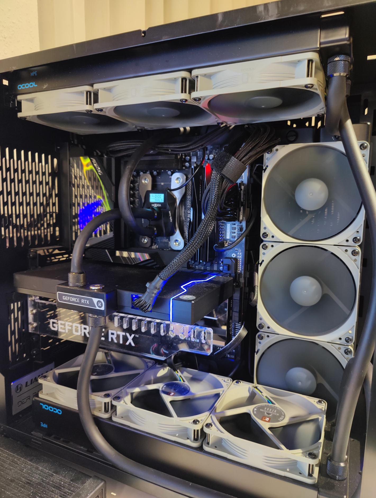

Bei mir ist das Ganze in einem O11D fest verbaut mit einem custom loop für CPU und GPU (siehe Bild im Anhang). Ich regele die Lüfter über die Wassertemperatur an der Pumpe, Zielwert der Wassertemp ist 32°C. Da der Regler etwas träge ist war während der Messung der Maximalwert der Temperatur etwas höher als 32°C, so maximal bei ca. 32,8°C. Was evtl. noch wichtig ist aber hier glaube ich nirgends steht: die CPU ist ein 7950X, komplett Default Konfiguration (PBO eingeschaltet auf auto) mit einem Gigabyte Aorus X670E xtreme. Meine Ergebnisse (Maximalwerte) nach 20 Läufen Cinebench R20 (gemessen mit HWinfo64 7.40-5000):
CPU (Tctl/Tdie): 87,9°
CCPU Gehäuse: 87,3°C
CPU CCD1: 88,0°C
CPU CCD2: 86,6°C
Das sieht bei Dir deutlich besser aus und auch die Werte aus dem Video vom 8auer waren deutlich besser. Eine 100%ige Vergleichbarkeit gibt es natürlich auch nicht, die CPU Lotterie ist ja immer mit drin. Welche CPU hast Du? Beim 8auer war es damals ein 7900X wenn ich mich richtig erinnere und kein 7950X.

Aber was mir auf deinen Foto aufgefallen ist: müsste der Cuplex nicht andersrum auf der CPU sitzen? Also um 180 Grad gedreht?
Ulgorash
Freitag, 24. Februar 2023, 21:14
Wie gesagt, bei mir ist alles absolut default. Das einzige, was ich im Bios eingestellt hab, war das XMP Profil des RAMs. Hab den 7950X.
Mhmm - also das letzte was ich ausschließen will ist user fail, da bin ich sofort dabei. :D
Ich habe den Kühlblock mit dem Umrüstsatz für den Ryzen 3000 umgebaut, der den Kühlblock leicht nach unten versetzt. Die zwei CCDs sind im Bild "unten" am Sockel und der Kühler sitzt leicht nach unten versetzt. Sollte also eigentlich passen. K.a. ob man bei der Montage des Umrüstkits etwas falsch machen kann. Warum denkst Du das? Weil die Schrift auf dem Display kopfüber ist und die Produktdesigner das eig. so designen sollten das es in der normalen Ausrichtung menschenlesbar ist?
Crimson
Freitag, 24. Februar 2023, 21:22
Wenn ich mich nicht irre, müsste das Display nach unten zeigen. der Anschluss oben (der bei dir jetzt der untere Anschluss ist) ist eigentlich der Auslass des Kühlers :)
Du müsstest also nicht nur den Kühler drehen, sondern auch die Halterung!
Bei deiner Variante ist der Einlass des Kühlers quasi auf den IO Chip der CPU gerichtet…

Ulgorash
Freitag, 24. Februar 2023, 21:48
Du könntest recht haben - d.h. ich verschenke einiges an Kühlleistung. Ich nehme das Ding mal auseinander und melde mich wieder. :)
Crimson
Freitag, 24. Februar 2023, 21:50
Viel Erfolg :)
Ich denke, dass das noch einiges bei den Temperaturen rausholen sollte.

Danke - die Antwort muss ich noch ein paar Tage schuldig bleiben. Beim Öffnen des Kühlergehäuses kam mir schon die innere Dichtung entgegen und die äußere Dichtung sah auch nicht mehr gut aus. Wenig überraschend: Nach der Montage leckt der Kühler jetzt, d.h. ich muss auf Ersatzteile warten.

Ulgorash
Back again
Dienstag, 28. Februar 2023, 19:28
So, da bin ich wieder.
Aqua Computer hat schnell geliefert, jetzt kann ich die Werte unter Optimalbedingungen nachreichen:
Selbe Umgebungsbedingungen wie vorher, Wassertemperatur 32°C an der Pumpe.
CPU (Tctl/Tdie): 82°C
CPU Gehäuse (Durchschnitt): 81,4°C
CPU CCD1: 80,9°C
CPU CCD2: 79°C
Also tatsächlich noch einmal deutlich besser. Danke für den Hinweis mit der falschen Montage @Crimson.
Update: Wenn ich auf 32°C Wassertemperatur im CPU Kühler (und nicht an der Pumpe) regele dann bekomme ich folgende Temperaturen:
CPU (Tctl/Tdie): 80,8°C
CPU Gehäuse (Durchschnitt): 80,2°C
CPU CCD1: 81,3°C
CPU CCD2: 78,1°C
