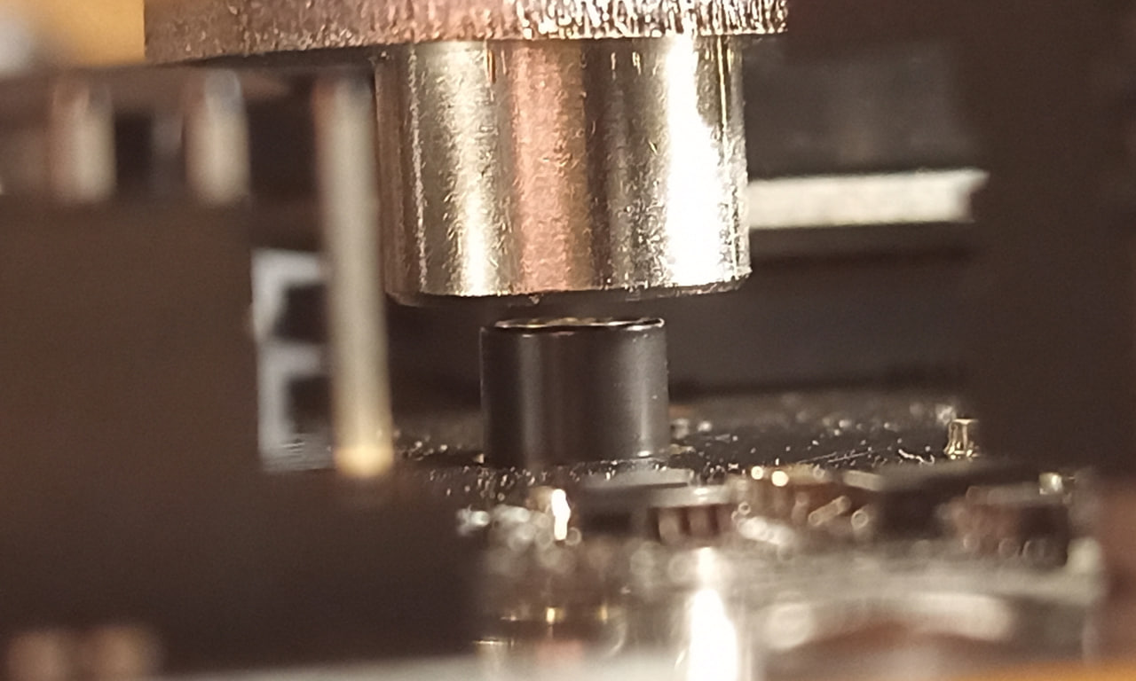

Hab das gleiche ebenfalls seit ein paar Tagen bei mir laufen.
Entweder du verwendest die AM5 M4 Backplate oder die Short Backplate vom 8auer.
Ich hab beides ausprobiert und aktuell die AM5 M4 Backplate im Testaufbau laufen. Nutze momentan noch Schrauben von einem alten Cuplex in Kombination mit den Federn der Cuplex Kryos AM4/AM5 Variante. Sobald alle Tests durch sind, werde ich mir da noch entsprechende Schrauben in Schwarz besorgen.
[attach]10115[/attach]
[attach]10116[/attach]
Bei mir ging es mit ne Asrock Board. Die AM5 Halterung hatte 1mm Reserve, was grad für genug Anpressdruck gereicht hat ...

Als kleine Nachreiche und Tipp für andere User, die Direct Die evtl. auch testen möchten: Trotz Direct Die Frame ist es bei direkter Verschraubung ohne Vorspannung durch Federn ziemlich einfach, den Kühler ganz leicht zu verkanten und damit das Kühlergebnis zu verschlechtern. Man kann natürlich manuell etwas nachkorrigieren, aber selbst dann hat man aus meiner Sicht niemals ein optimales Ergebnis, evtl. auch da sich das Material bei unterschiedlichen Temperaturen immer noch minimal ausdehnt bzw. zusammenzieht.
Nach meinen ersten Versuchen mit direkter Verschraubung bin ich auf längere M4 Senkkopfschrauben gewechselt und habe mittels jeweils einer Unterlegscheibe und den Original Federn des Kühlers einen (relative) konstanten Andruck erzeugt. Das hat das Kühlergebnis nochmal deutlich verbessert.
Nach 10 min Cinebench R20 und knapp 32°C Wassertemperatur:
Maximalwerte:
Tctl/Tdie: 73,9°C
CPU Gehäuse (Durchschnitt): 74,6°C
CCD1 Tdie: 75,8°C
CCD2 Tdie: 73,6°C
Das Ganze bei knapp 230W CPU PPT maximal. Sehr beeindruckend.

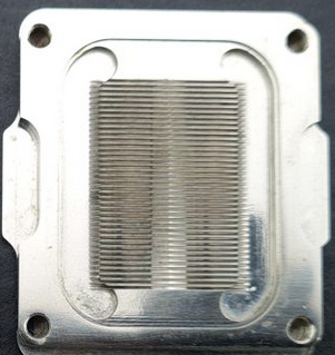

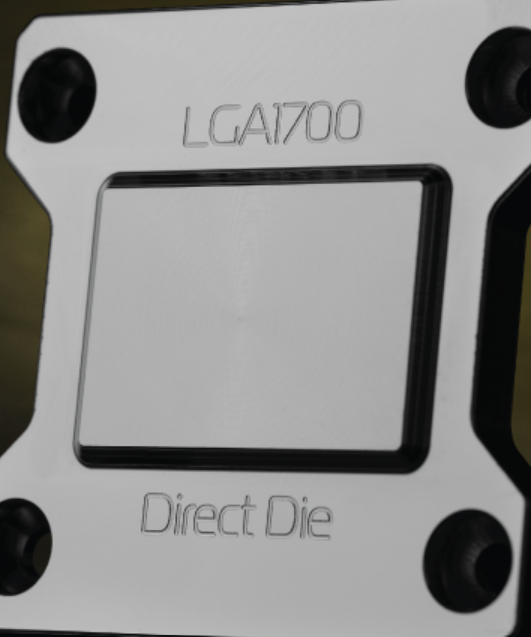

das Thema ist hoch interessant und ich habe mich speziell registriert um hier meine Anregung vorzubringen:
Ich würde Direct Die Kühlung gern für den Sockel 1700 nutzen, finde dort aber leider kein geeignetes Upgrade für meinen Cuplex Kryos NEXT (Vario + Vision). Aus meiner Sicht müsste doch einfach nur die Kühlerbodenplatte inkl. Jetplate ersetzt werden, gegen eine neue im IHS-Format, so dass die SMD-Bauteile auf dem Package nicht gefährdet werden können.
Solcherlei gibt es z.B. auch von Supercool oder EKWB.
Da mir aber die o.g. Hersteller suspekt sind, bleibe ich bei Aquacomputer. Allerdings wäre es doch für Euch ganz einfach machbar ein solches Upgrade zur Verfügung zu stellen. Es wäre mir auch egal wenn es 100€ oder so kostet, aber es sollte vernünftig gefertigt sein.
Im Prinzip müsste die neue Bodenplatte so in etwa aussehen:
Das wäre die Platte von Supercool, welche natürlich hier nicht passt. Aber es wäre für Euch sicherlich sehr leicht eine passende Variante anzufertigen, im Gegensatz zu mir.
Alternativ würde auch solch eine Form hier gehen, wo die Auflagefläche auf dem CPU Die hervorgehoben wird:

Ich würde jetzt mal vermuten, dass der Markt für direct Die Kühlung noch kleiner ist als der für GPU Blöcke, somit glaube ich eher nicht, dass Deine Anregung aufgenommen wird.
Ich habe aber das letzte "Der 8auer" Video gesehen, in dem er seinen neuen direct Die Kühler für Zen 4 vorgestellt hat, laut dem Video arbeitet er jetzt am Intel 13000 er Block.
Eddy Stoiber
Mittwoch, 3. Mai 2023, 23:04
Danke für die Anregung. Vermutlich liegst Du richtig, auch wenn es eigentlich nicht so schwer sein kann so eine blöde Bodenplatte zu designen...
Was den 8auer angeht, so sind diese Produkte vermutlich wieder erst marktreif für 13th Gen wenn es schon die 15th Gen gibt ;(
