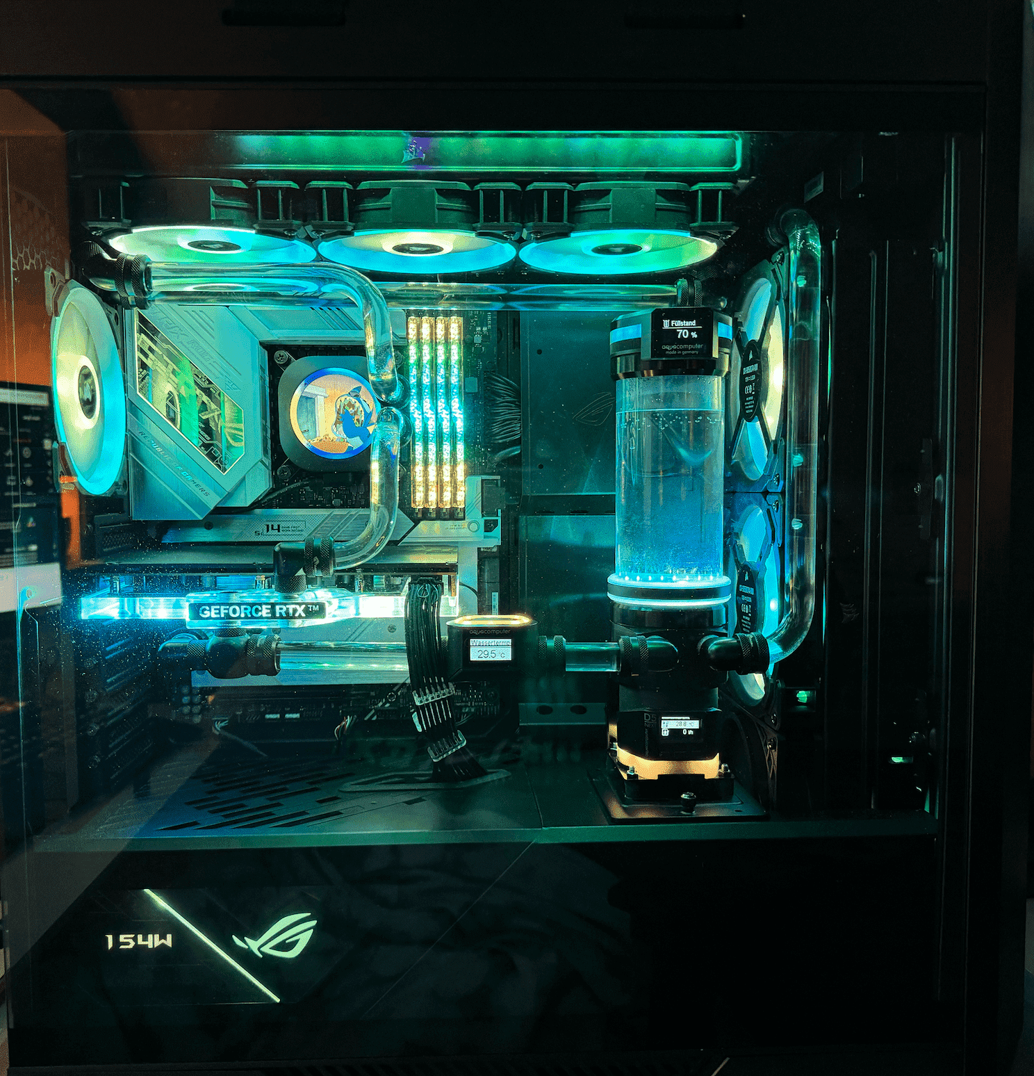

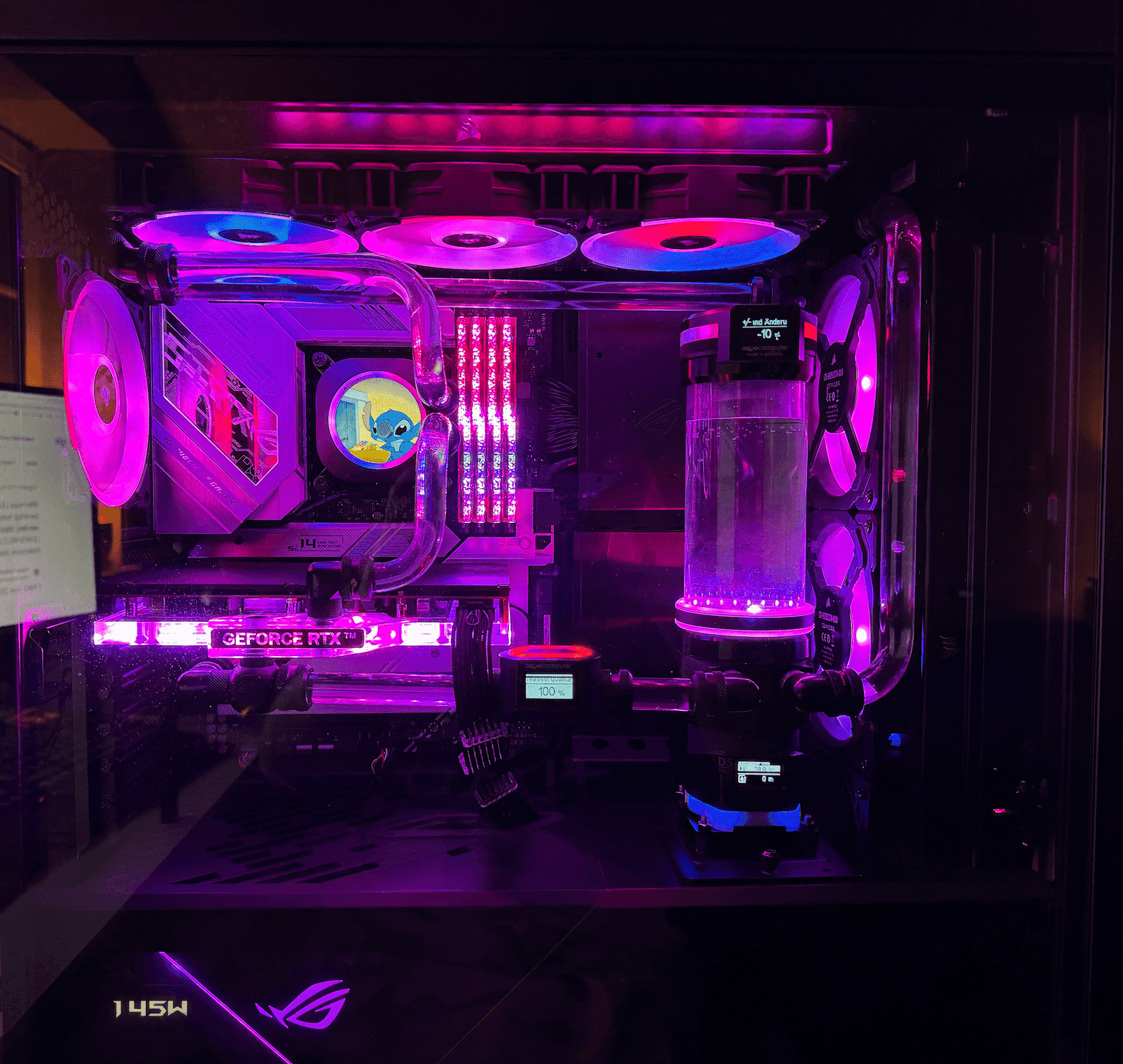

mein Build ist nun fertig und ich bin so erstmal zufrieden. Mit den PMMA Röhren war es schon etwas fummelig und ist auch nicht zu 100% perfekt, aber ich finde es so schon in Ordnung.

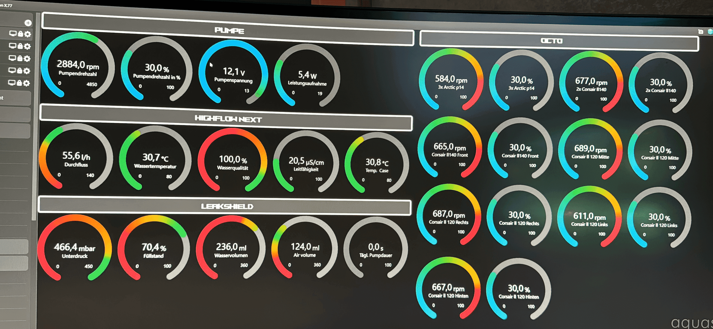

Zudem habe ich mir noch eine Übersichtsseite in der Aquasuite gebastelt, damit ich alle Daten auf einen Blick habe.
Bilder sind im Anhang.

:) für den ersten Aufbau doch gar nicht mal so schlecht :thumbup:
Wenn dir dies oder das nicht gefällt, kannst du es ja später immer noch korrigieren, umbauen, erweitern - wie auch immer :)
Einzig die Füllmenge vom Ausgleichsbehälter finde ich ein wenig viel aber da müssten die Fachleute hier eher was zu schreiben können. Meinte was von 50% Füllhöhe gelesen zu haben damit das Leakshield im Ernstfall auch arbeiten kann.

Ich habe mir mal die Bilder genau angeschaut und da ist mir gleich was bezüglich der Temperatur von der Kühlflüssigkeit aufgefallen und da würde ich gerne mal die Profis / Fachleute fragen wie sich diese Differenz denn so erklären lässt :rolleyes:
Auf der Pumpe kann man sehr deutlich sehen das eine Temperatur von 28,8° anliegt und wenige Zentimeter weiter zeigt der Highflow Next eine Temperatur von 29,5° an. Eine Differenz von 0,7° zwar nur aber müsste die Differenz nicht geringer sein?
Heizt die Pumpe die Kühlflüssigkeit zusätzlich auf oder handelt es sich hier um Messtoleranzen?
streng genommen beides, wobei hier die Toleranzen der Temperaturfühler sicherlich die deutlich größere Rolle spielt - dies kann man versuchen mit dem Offset für den Temp. Sensor in der aquasuite anzugleichen (dafür ist der Schieberegler ja da)
hmm... wie stelle ich denn den Offset für den Temperatur Sensor RICHTIG ein - oder anders ausgedrückt - woher bekomme ich die richtige Temperatur, wenn ich mich nicht auf den Wert vom Temperaturmesser verlassen kann?
Woher bekomme ich denn die aktuellen Temperaturen? Denke, genau dafür ist der Temperatursensor da? :S
wenn ich ehrlich bin habe ich nicht erwartet, das die Pumpe die Kühlflüssigkeit aufwärmt. Weiß jemand an welcher Stelle die D5 Pumpe die Temperatur der Kühlflüssigkeit misst? Pumpeneingang, Ausgleichsbehälter oder Pumpenausgang?
Oder gar nicht an diesen Stellen?
Da gibt es m.E. drei Möglichkeiten (aber eigentlich keine):
- minimale Temperatur auslesen, nachdem der PC für mehrere Stunden aus war und sich die Temperatur überall im Loop angeglichen hat (z.B. über HWiNFO oder im Playground über Virtuelle Software Sensoren). Kugelhahn zu und Pumpe auf min.
Dafür musst Du dann aber einen Temp. Sensor als "richtig" akzeptieren und den anderen angleichen.
Im Betrieb werden die zwei aber wieder auseinander driften.
- Im laufenden Betrieb einen möglichst genauen Temp. Sensor (Fieberthermometer?) in den AGB hängen, diesen Wert als "richtig" akzeptieren und beide Temp. Sensoren an diesen angleichen (natürlich nur, wenn diese direkt hintereinander im Loop sind). Auch hier werden diese wieder bei Zustandsänderungen mehr oder weniger auseinander driften.
- die 3. und m.E. beste Methode ist Dir nur einen Anzeigen zu lassen und Dich nicht verrückt zu machen. Ich nehme den vom High Flow Next da der im Display gut zu sehen ist. Auf meiner Übersichtsseite lasse ich mir nur einen dritten Temperaturwert anzeigen -> Rücklauf von den Wärmequellen zu den Radiatoren, da ich diesen Wert als Eingangsgröße für die Lüftersteuerung nehme.

Für die Leistungsmessung mittels dem High Flow Next wird genau aus diesem Grund ein fest angeschlossener Temperaturfühler benötigt (es kann kein über Soft. Sensoren importierter genommen werden), damit im Stillstand und bei Temperasturgleichheit im Loop diese zwei (der interne und externe) angeglichen werden können und somit im Betrieb ein möglichst genauer Wert berechnet werden kann
Auszug aus dem D5 Next Präsentationspost :
Wassertemperaturmessung: Präzise und schnell
Stolz sind wir auf den wirklich sehr präzisen Wassertemperatursensor. Dieser ist in der Motor-Einheit der Pumpe direkt am umspülten Metallgehäuse montiert und liefert extrem genaue und verzögerungsarme Werte. Er ist somit z.B. perfekt geeignet die Daten zur Steuerung der Lüfter zu liefern.

Sie können die Temperatursensoren in ein Glas Eiswasser tauchen und sie durch Anwenden von Offsets nach Bedarf auf 0 °C kalibrieren, es gibt jedoch keine Garantie dafür, dass die Thermistoren über den gesamten Kühlmitteltemperaturbereich genau bleiben.
Aqusuite bietet weder mehrere Offsets noch die Möglichkeit, eine Offset-Kurve zu erstellen. Eine Kalibrierung bei 0 °C ist also das Beste, was Sie tun können.
