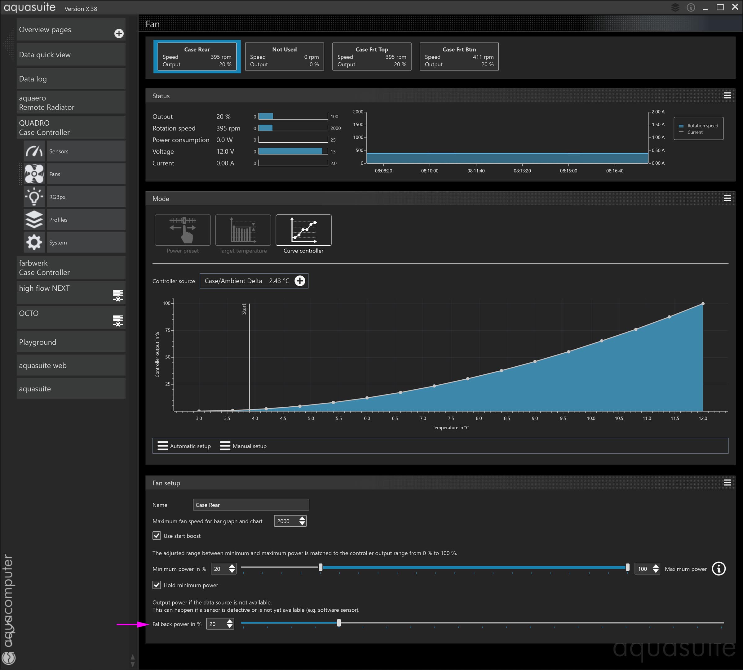

I believe the default fan controller is 'Curve Controller' with default 'Fallback power' at 100%. This may be adjusted in the fan setup panel. (fallback.jpg)
Edit: Oops, Ninja'd while making pictures :)
Dieser Beitrag wurde bereits 1 mal editiert, zuletzt von »InfoSeeker« (22. April 2021, 15:23)
