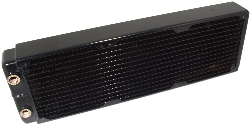

Der Sommer ist vorüber und pünktlich zu Weihnachten haben wir nun doch noch das erste Mitglied der neuen airplex revolution Serie in unserem Lager begrüßen können. Die Entwicklungszeit für diese neue Serie war extrem lang und hat am Ende einen der leistungsfähigsten Radiatoren für den Einsatz im PC-Bereich hervorgebracht.
Wichtig war uns hierbei besonders, ein völlig eigenständiges nur von Aqua Computer entwickeltes Produkt auf den Markt zu bringen, das nicht aus asiatischen Billiglohnländern stammt, sondern den Titel "made in germany" trägt. Im Gegensatz zu fast allen anderen Mitbewerben ist die airplex revolution Serie komplett eigenständig und ausschließlich bei Aqua Computer verfügbar. Die Produktion wird zum Teil durch einen weltweiten Automobilhersteller getätigt, einige Schritte geschehen bei uns vor Ort; das Pulverbeschichten einige Kilometer von uns entfernt.

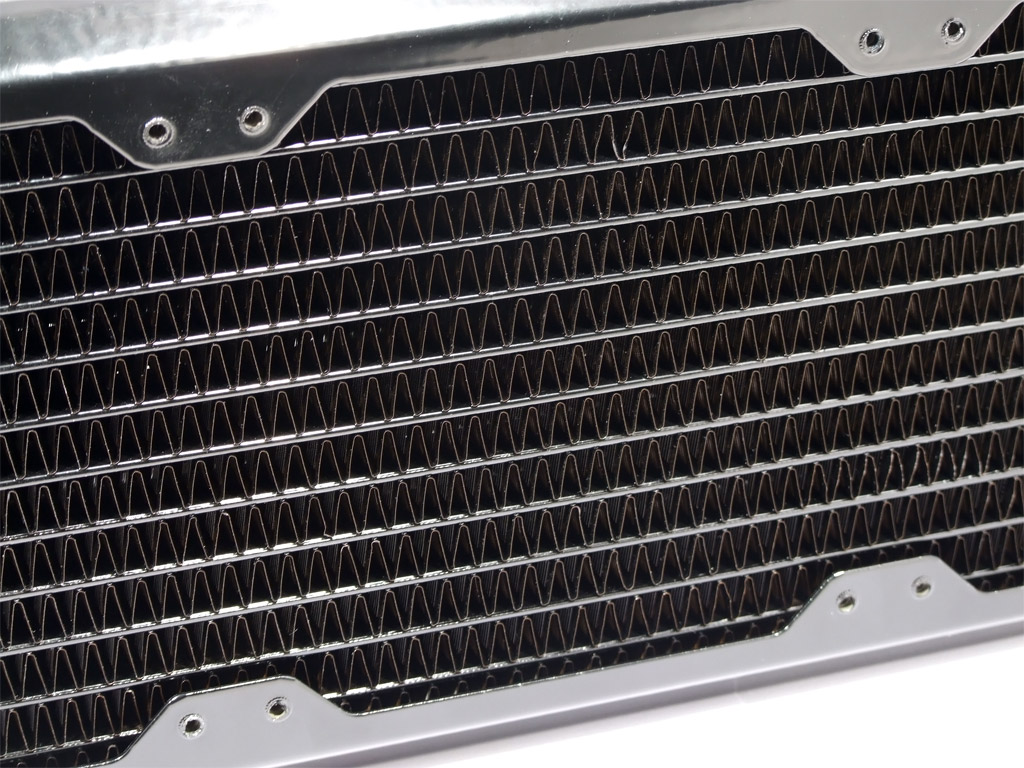

Bei den Lamellen wurde eine Geometrie mit Turbofins verwendet, die eine besonders große Oberfläche erzeugt. Zudem wurden drei Rohrreihen in einer besonderen Anordnung in die Lamellen integriert, was ebenfalls der Performance zu Gute kommt. Der Durchflusswiderstand ist minimal, ebenso sind die passiven Eigenschaften hervorragend.

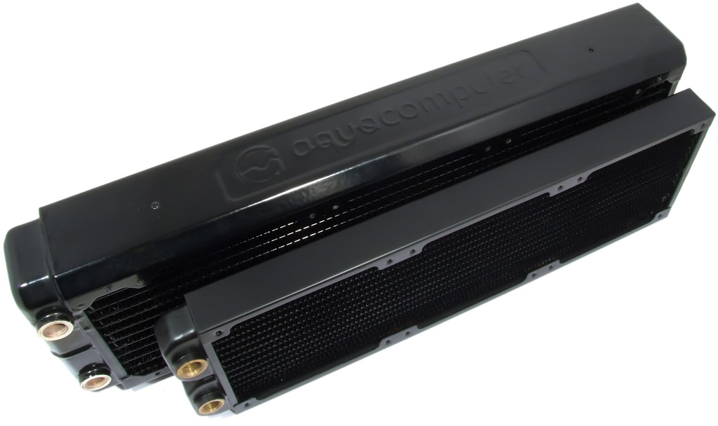

Alleine der Größenvergleich zwischen dem airplex revolution und den bisher von uns verwendeten Radiatoren vergleichbarer Baugröße zeigt deutlich den Unterschied und spiegelt auch die Performance wieder:

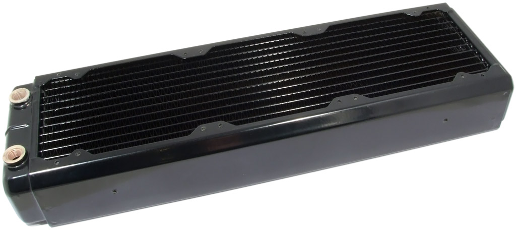

Der Name revolution geht insbesondere darauf zurück, dass der Radiator von beiden Seiten Anschlüsse und Gewindeeinsätze zur Lüftermontage besitzt. Zudem haben wir bewusst den Wortteil evo aus unserer sehr erfolgreichen Radiatoren-Serie übernommen.

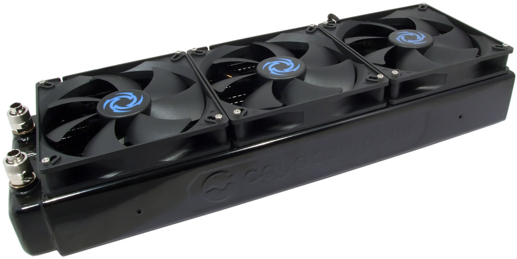

Hierdurch ist der Radiator kompatibel zu bisherigen Einbaublenden und kann in bestehenden Systemen den bisherigen 120mm Radiator ersetzen ohne Modifikationen am Gehäuse vorzunehmen. Für diesen Fall liegen Luftleitbleche aus Edelstahl zur Anpassung des Radiators bei. Wir empfehlen allerdings die Verwendung mit 140mm Lüftern um die optimale Performance zu erreichen:
(140mm Lüfterseite)
(120mm Lüfterseite)

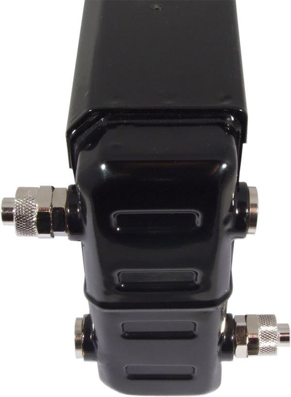

Durch die beidseitig vorhandenen Anschlüsse ergeben sich viele Montagemöglichkeiten und zudem können mehrere Radiatoren der Bauserie gestapelt werden:
Zusätzlich zu den Gewinden für die Lüftermontage (M3, kompatibel zu allen Aqua Computer Einbaublenden) haben wir an beiden Seitenblechen noch zusätzlich jeweils zwei M3 Gewinde zur Montage vorgesehen.
Die Lamellenabstände wurden auf den Betrieb mit langsam drehenden Lüftern hin optimiert:

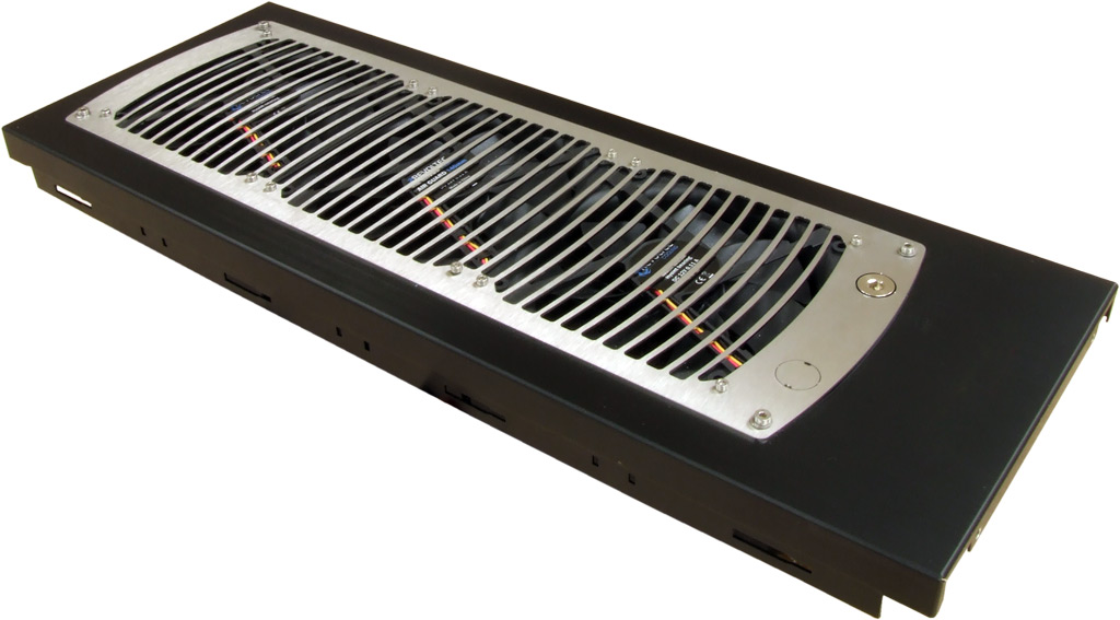

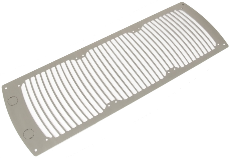

Update: Ebenfalls ab kommender Woche lieferbar ist die passende Einbaublende aus Edelstahl. Diese wurde im Design etwas modernisiert:
Eine weitere Variante wird ab Januar lieferbar sein. Diese erlaubt es die oberen Anschlüsse zum Befüllen oder Entlüften zu verwenden. Hierzu wird dann auch eine entsprechende Verlängerung aus vernickeltem Messing beiliegen um den Anschluss am Lüfter vorbei bis unter die Blende zu verlängern. Dieses Drehteil befindet sich leider noch in der Produktion. Die Öffnungen für die Verschlussschrauben in der Blende sind zum ausbrechen ausgeführt. Somit kann man bei Montage ohne Lüfter auch beide ausbrechen und direkt ohne Verlängerung die Möglichkeiten nutzen. Hier einige Fotos:

Shoggy, kannst du nochmal die unterschiedlichen Montagemöglichkeiten von 120er und 140er Lüfter erklären? Irgendwie hab ich das noch net so ganz gerafft... ^^
Dino
Mittwoch, 9. Dezember 2009, 18:10
@Manuel: Du hast auf der EINEN Seite 120er Lochmaß und auf der ANDEREN 140er. Kapito? :D
Dino
headfrag
Mittwoch, 9. Dezember 2009, 18:14
2 Dumme, (k)ein Gedanke ;)
Aber nun sind wir schlauer. Gell, Manu :D
Ihr müsst aber auch zugeben, dass es vor lauter Bildern kaum möglich ist sich noch auf den Text zu konzentrieren :D
Dieser Beitrag wurde bereits 1 mal editiert, zuletzt von »headfrag« (9. Dezember 2009, 18:16)
Weihnachts-Shoggy
Mittwoch, 9. Dezember 2009, 18:16
Dino
Kann man auf den Bildern mit den seitlichen Aufnahmen auch erkennen. Die Gewinde sind nicht identisch ;)

Ich sehe auf den Bildern gar keine Gewindenieten. 8| Ist das ein Prototyp oder wurden die doch gestrichen?#
@ KingPiranhas:
Eine Entlüftungsschraube ist schon was Feines. Und AC hätte das mit Sicherheit auch optisch gut hin bekommen. Selber bohre ich nicht an nem 100€ Radiator rum.
Dieser Beitrag wurde bereits 1 mal editiert, zuletzt von »BigKahuna« (9. Dezember 2009, 20:35)
Mittwoch, 9. Dezember 2009, 20:35
Da sind Gewindeeinsätze eingepresst - keine Sorge. Die haben nur einen sehr schmalen Bund, sind aber ca. 6mm lang.
