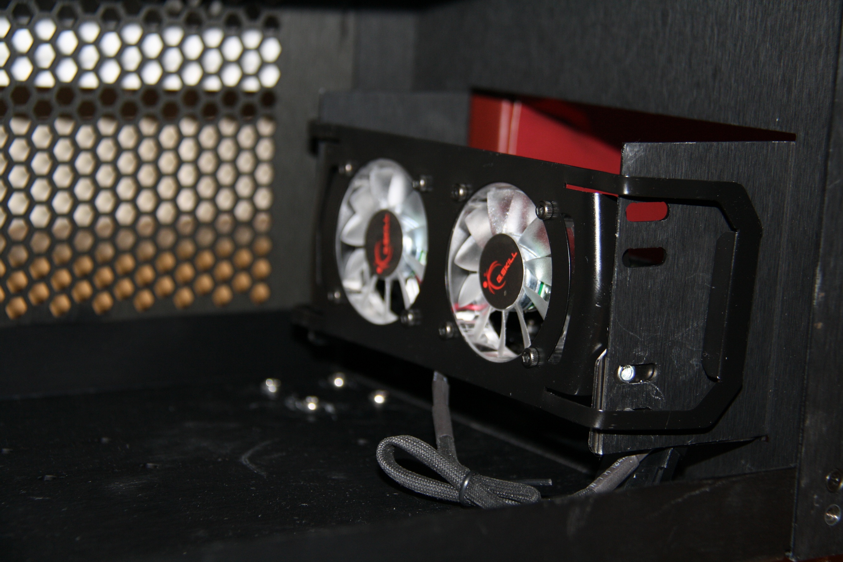

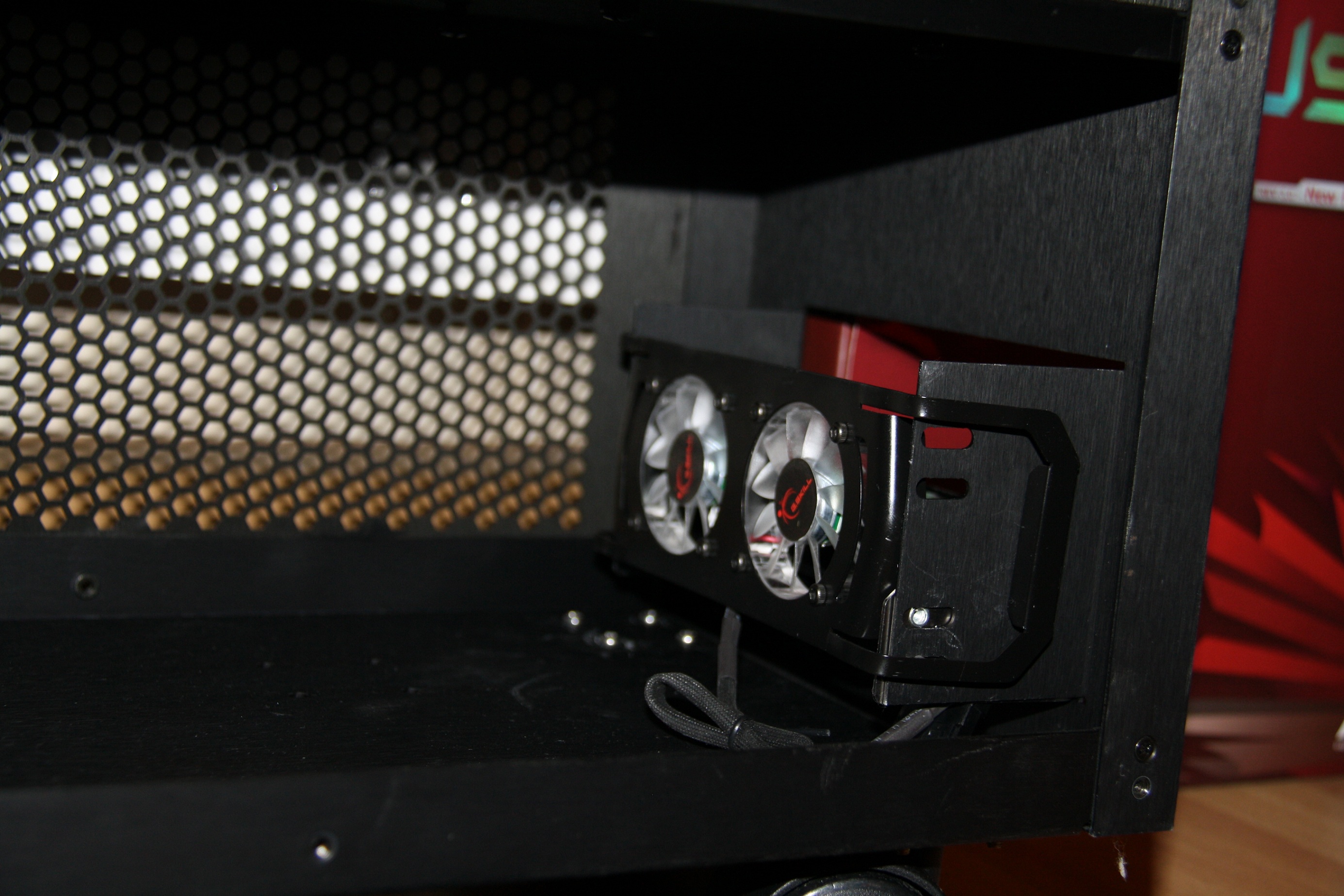

Ich habe das mal so gelöst, AE 5 Pro, und keine Temperaturprobleme.

@multisaft Der Lüfter ist nicht zu hören, habe einen Drehpotentiometer zwischen geschaltet ;) und sehen tut mann die ganze Geschichte auch nicht, liegt alles ordentlich im Laufwerksschacht, find ich immernoch die bessere Löhsung als in mein Wasserkreislauf den Wasserkühler einzubinden.

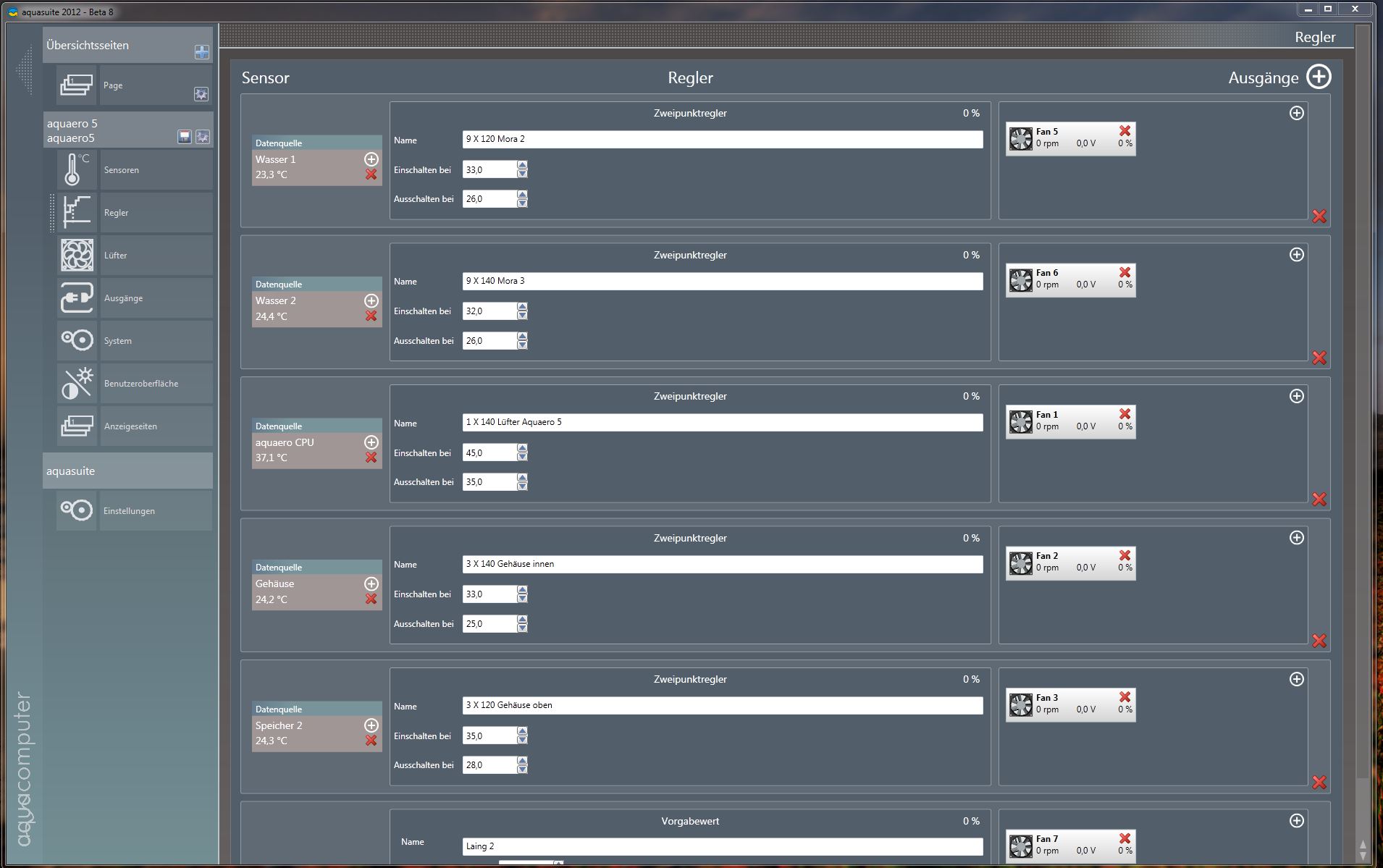

Ich habe vor meinem Laufwerksschacht einen 140mm Lüfter laufen, den ich gar nicht höre, auch wenn er mit 100% läuft. Bei diesen Außentemperaturen springen meine Lüfter überhaupt nicht an, wenn ich normal am Rechner arbeite, dafür sorgen die beiden dicken Standradis, erst wenn gezockt wird, tut sich was, dann laufen die Lüfter kurz, sind aber schnell wieder aus. Ich habe 3 X 120, 3 X 140 und 1 X140 mit insgesamt 15 Watt (laut Hersteller) am Aquaero. Die Radi-Lüfter (9 X 140 und 9 X120) laufen über 2 PA2. Über ein weiteren PA2 läuft dann noch die Pumpe, wenn sie denn läuft.

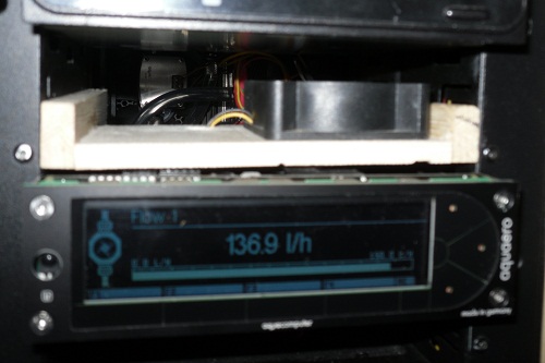

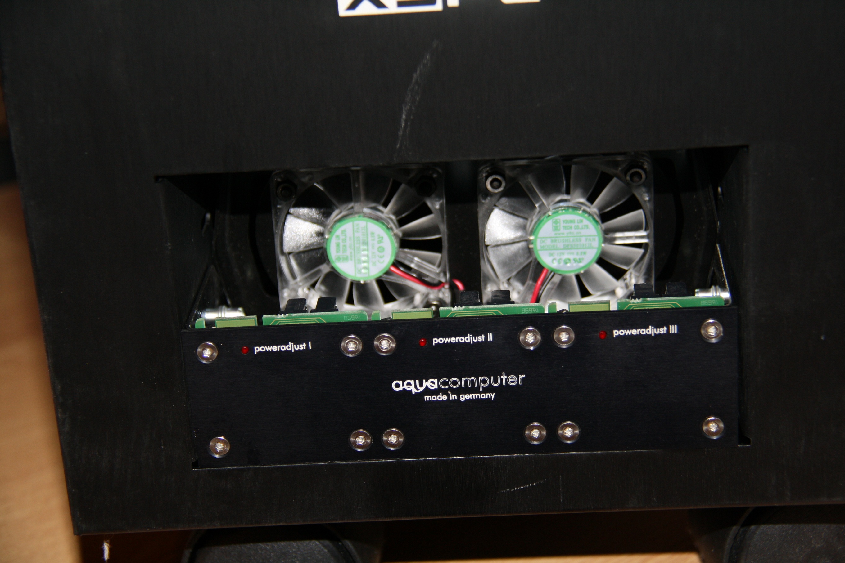

hab mir für meinen aquaero ne kleine lüfterhalterung zusammengebaut so das ein 60mm lüfter der noch rumlag nu direkt von oben auf den küler bläst bringt 20 grad weniger und nicht hörbar
reste einer sperrholzplatte und einer leiste lüfter bläst direkt auf den kühler und wird über den aquaero mit kurvenregler geregelt

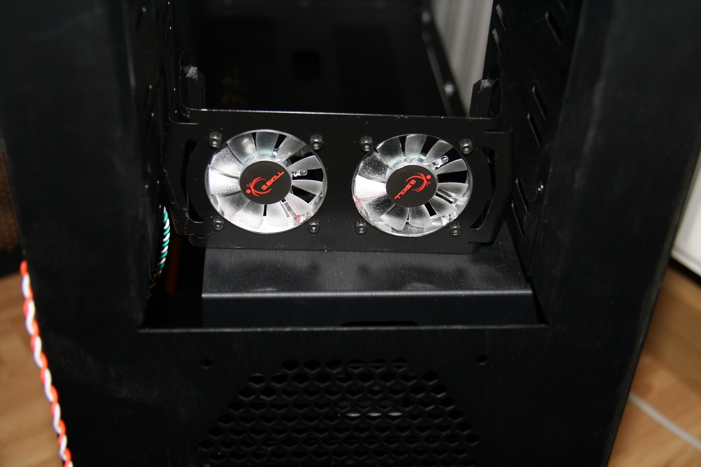

Habe nochmal ein paar Fotos gemacht von meiner Ram-Kühler Lösung.
Werde bei meinem noch im Aufbau befindlichen System (wenn es mal fertig ist) 6x Pa2 kühlen.
Ich mußte nur die beiden Haltebügel etwas auseinander biegen.
Den Lüfter hatte ich mal bei RAM mit dazu bekommen.
Original waren auch noch 3xLED blau pro Lüfter dabei.
