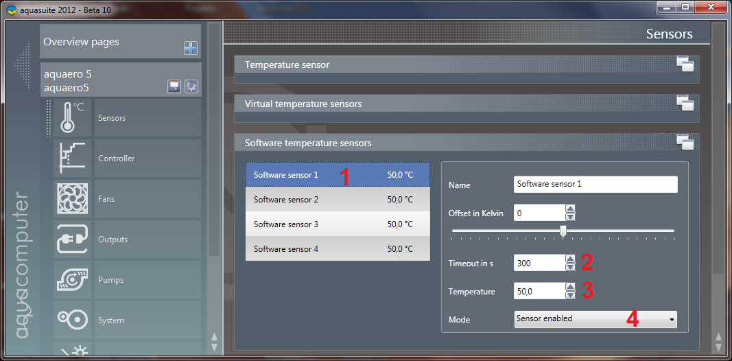

Externe Daten an das aquaero 5/6 übertragen
Es können Temperatursensordaten aus folgenden Programmen genutzt werden
Open Hardware Monitor (normale Version)
Aida 64 Extreme Edition (mit aktivierter WMI Schnittstelle)
Was wird benötigt
die aktuelle aquasuite
Open hardware Monitor
Alternativ: Aida64
Vorgehensweise
1. Aktuelle aquasuite 2012 Version + Firmware auf das aquaero installieren
2. Open hardware Monitor, Aida64 installieren und starten
3. Softwaresensoren in der aquasuite aktivieren
  1. Sensor wählen
  2. Timeoutzeit einstellen: Wenn das aquaero keine Daten bekommt, wird nach dieser Zeit die als Failsave Temperatur übernommen
  3. Failsave Temperatur, wenn keine Kommunikation. Die Temperatur sollte so gewählt werden das die Regler mit 100% bei dieser Temperatur laufen
  4. Sensor aktivieren
  5. Jetzt die Sensorquelle wählen.
  6. Der Aqua Computer Service (muss installiert sein und laufen) übernimmt nun die Datensynchronisierung.

Problem war bei mir gestern noch, dass nach dem Boot des Systems die Werte utopische 50°C hatten (Failsave Werte von den Software-Sensoren), dementsprechend ist ein Alarm ausgelöst worden.
Naja hab die Failsave Werte dann etwas angepasst. Sollte nun gehen. Wäre zu Testen ob ein Start der Applikation als Systemdienst die Reaktionsgeschwindigkeit der Sensoren, repektive die Kommunikation/den Verbindungsaufbau zwischen den Softwareschnittstellen verschnellert.

Die Failsavewerte in der Aquasuite müssen aber unter den Alarmwerten liegen z. B. Fails. 45 Alarm 48 oder ähnlich.
Die Regler arbeiten so das bei 45°C Failsave schon 70% Leistung anliegen welche aber nach dem PC - Start in sehr kurzer Zeit ca. 3 sec. von der Service.exe und Aida eingeregelt werden.
