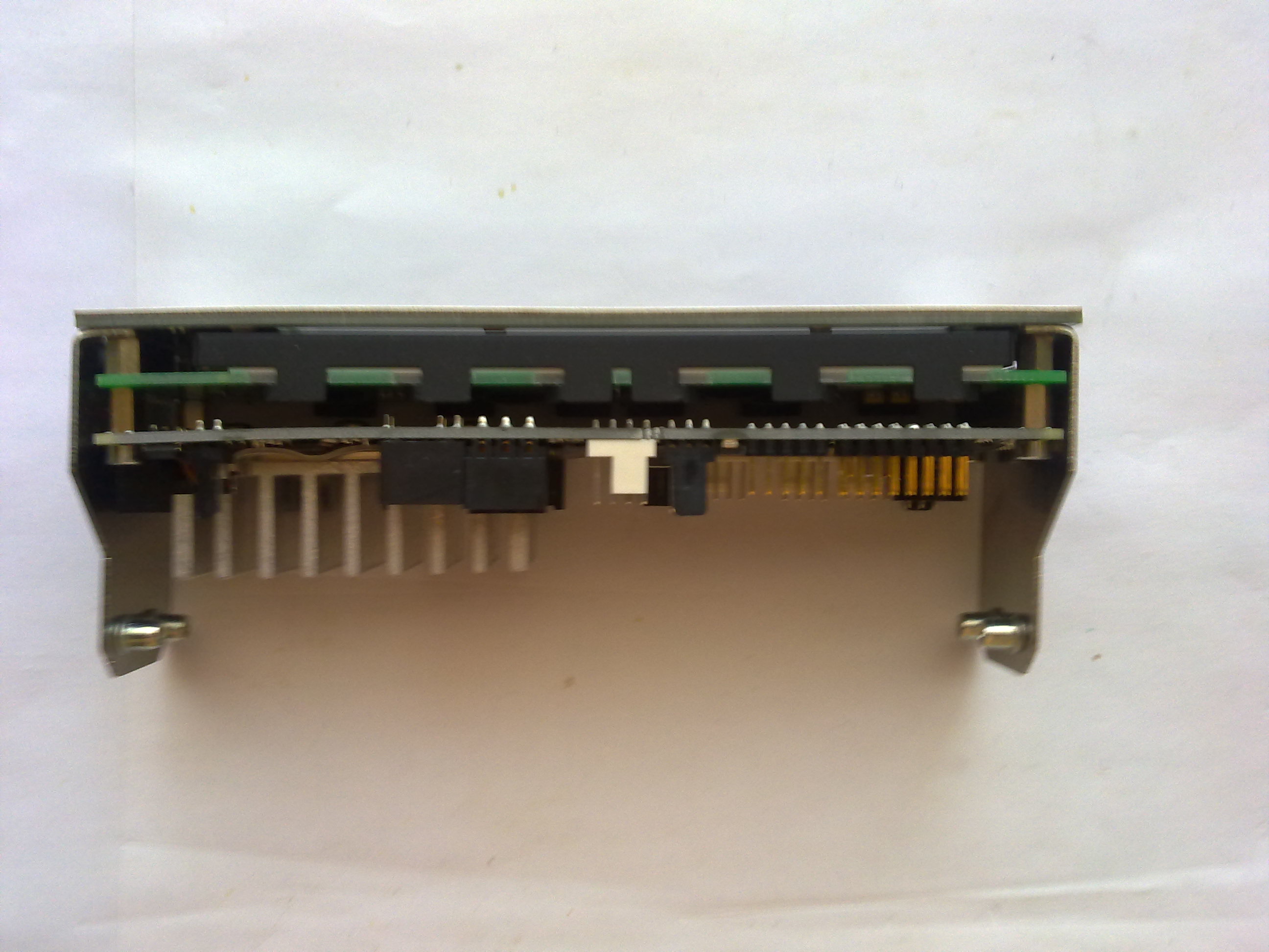

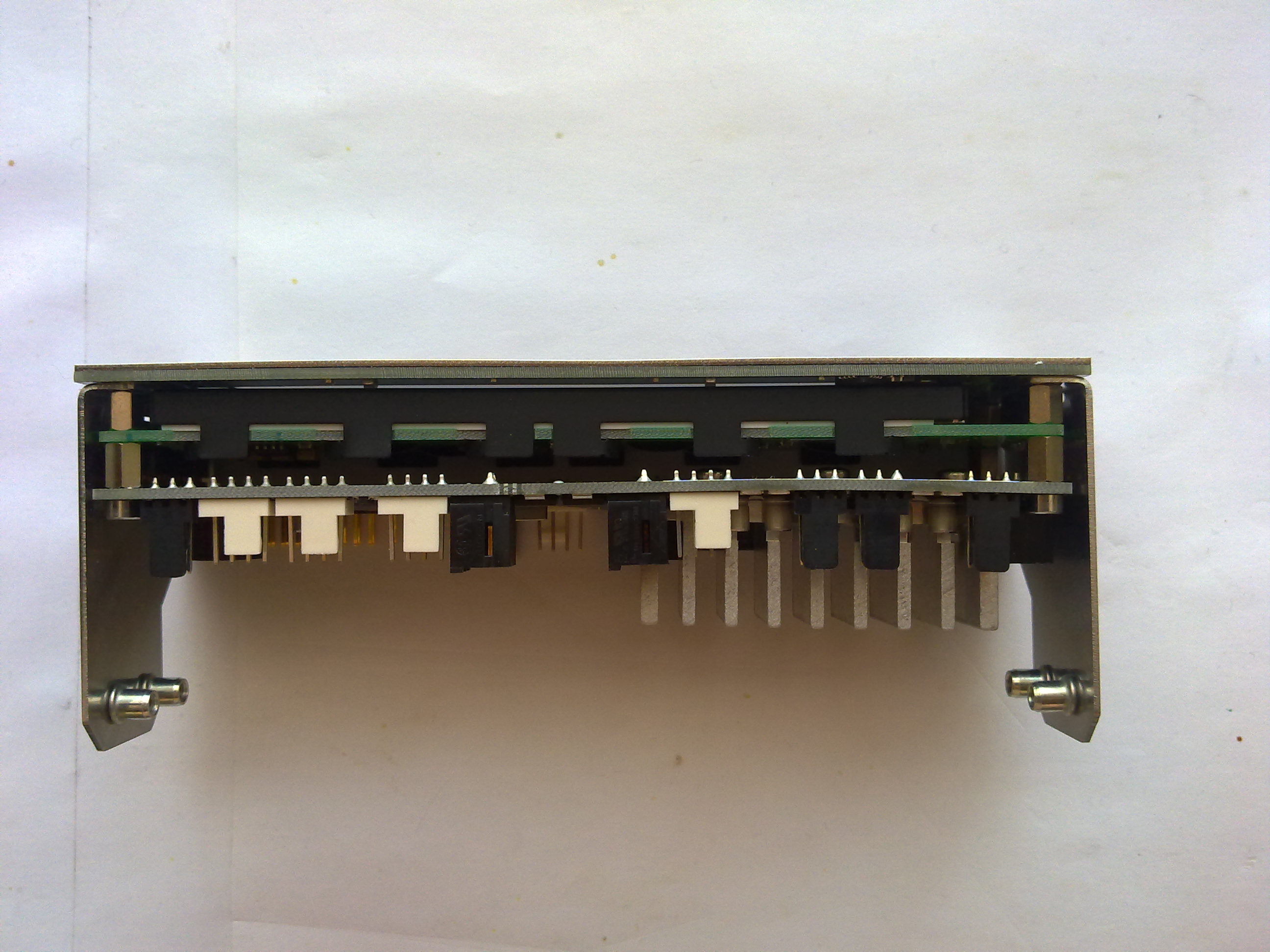

Ich bin seit kurzem Besitzer eines Aquaero 5 XT und bin etwas besorgt darüber das dessen Platine im Bereich der MOSFETs deutlich verbogen ist. Ich habe mal zwei Bilder angehängt auf denen man das erkennen kann. Die Platine ist so stark verbogen das sogar die Platine des Displays in diesem Bereich verbogen ist. Auch ist die gesamte Front des Aquaero leicht gewölbt. Ist das normal? Für die Leiterbahnen der Platine kann das doch nicht sonderlich gut sein, ich habe da schon schlechte Erfahrungen mit so etwas gemacht. Bis jetzt hatte ich das Aquaero nur kurz in Betrieb, es lief soweit und hatte keine Fehler gezeigt, jedoch kann ich darauf verzichten das es in einem Monat ausfällt weil ein paar Leiterbahnen gerissen sind.

garkein Risiko eingehen und bei deinem Händler umtauschen lassen ;)

Scheint wohl kein Einzelfall zu sein. Ich habe auch schon in anderen Foren gelesen, das der Aquaero 5 sehr unsauber verarbeitet sein soll.
Es ist schon sehr ärgerlich, wenn man bei dem stolzen Preis von 160 € so eine schlechte Qualität in der Verarbeitung bekommt.
Ich würde ebenfalls kein Risiko eingehen und das Teil umtauschen.

Klarer Fall von ungleichmäßig/zu fest verschraubtem Kühlkörper. Zur Sicherheit umtauschen, Leiterbahnrisse/Lotbrüche merkt man oft nicht sofort.
Paar Hintergrundinfos: Bei den ersten AE5, denen mit dem schwarzen Kükö wurden Plastikschrauben eingesetzt. Die konnte man nicht allzu fest anziehen weil da eben nach "fest" "ab" kam. Seit dem Einsatz der neuen, größeren KüKös werden Metallschrauben eingesetzt, bei denen kommt nach "fest" erst mal "Leiterbahnriss", dann lang, lang garnichts und dann vielleicht mal "ab" ;)
@Stephan: lass mal alle eure Montageplätze überprüfen, es scheint bei einem ist der Drehmomentschrauber verstellt :)

die würde ich auch umtauschen, das sieht übel aus.
