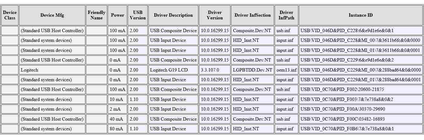

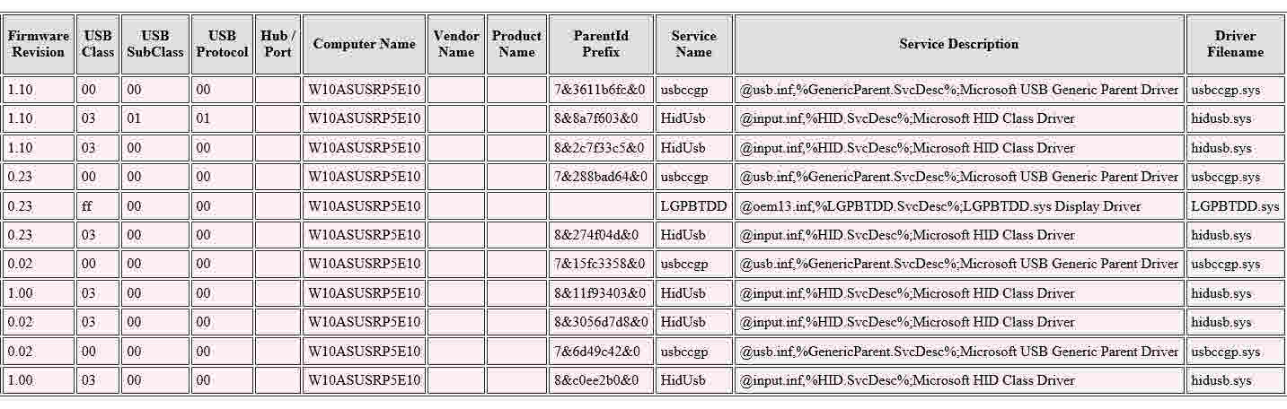

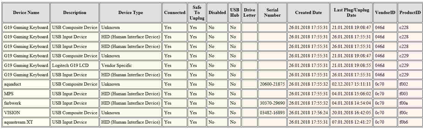

habe mal die USB ID rausgesucht, vielleicht gibt es da ne Erleuchtung, was falsch ist.
Kann da was falsch sein?
