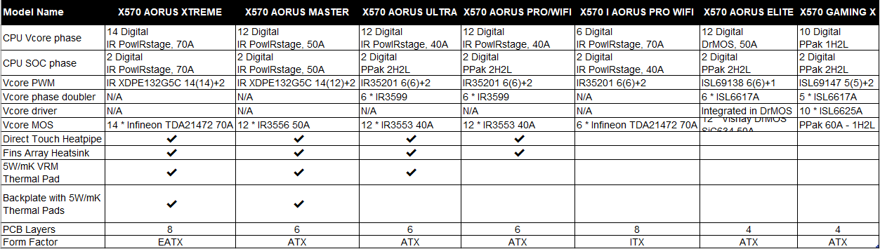

Dein Board hat ja auf der CPU 6 gedoppelte Phasen und 2 auf dem RAM
(war nicht herauszulesen ob dieser gedoppelt ist oder 2 echte,
ich konnte auf dem Board aber auch kein Doppler sehen, daher gehe ich von 2 echten für den RAM aus).
Das ist nicht Mega viel aber auch wahrlich nich schlecht.
Also 6 gedoppelte sollten bei ausreichender Gesamtkapazität(wird so gut wie nie angegeben) ausreichen,
daher würde ich in deinem Fall eher auf die Spannungsversorgung für den RAM tippen.

Ich kenne mich mit sowas leider überhaupt nicht aus. Hatte aber damals extra ein Board gekauft wo die Spannungsversorgung als "gut" bis "sehr gut" eingestuft wurde von Overclockern.
Ist diese Info hier vielleicht hilfreich?
(habe das Aorus Elite, vorletzte Spalte)
Da steht zumindest was von 6 Vcore Phasendopplern und irgendwas von 12+2 Phasen ?(
Es sind 12 "Marketing" Phasen für die CPU und 2 für den RAM...da es allerdings gedoppelte Phasen sind ist es ein bisschen Augenwäscherei, denn durch das doppeln erhält man nicht eine genauso stabile Spannung als wären es "echte" 12 Phasen.
Durch das doppeln erhält man die Spannungsstabilität von den 6 "echten" Phasen und verdoppelt den maximalen Strom der da durch kann. Also in deinem Fall kann eine Powerstage 50A, also in der Theorie maximal 12x50A=600A.
