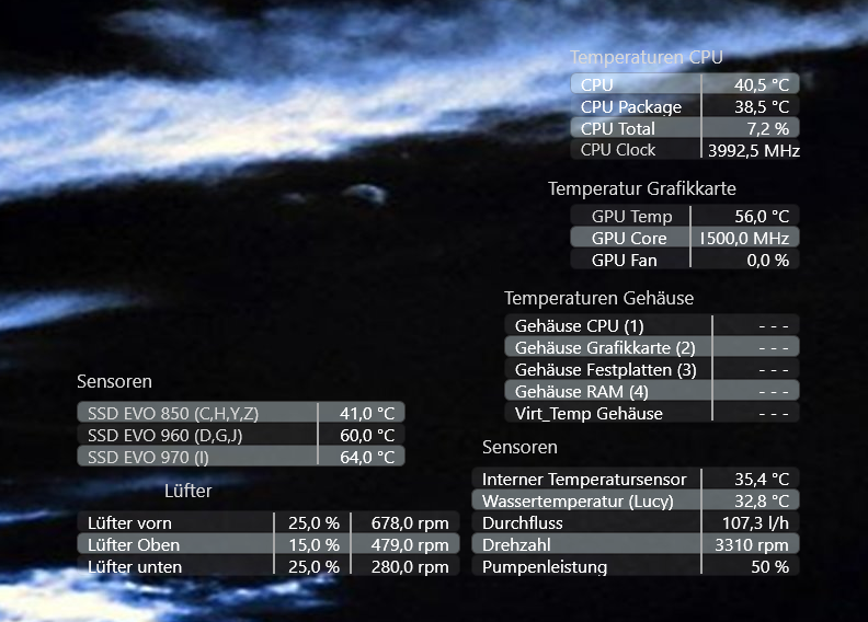

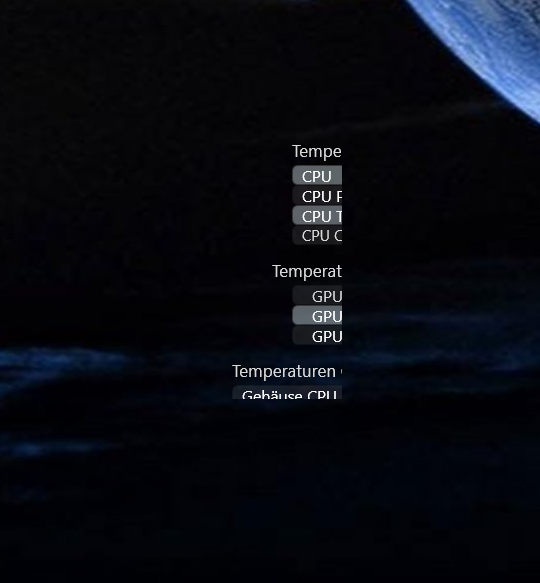

ich habe seit kurzem 4K Monitore und da fiel mir etwas auf.
Seit ich die Aquasuite nutze lasse ich mir die Temperaturen, Lüfterdrehzahl usw. auf dem Desktop anzeigen (bisher 1080p)
Nun bin ich aber auf 3840x2160 gegangen und musste auf 150% Skalieren (um noch was erkennen zu können).
Die Aquasuite kommt mit der Skalierung aber nicht klar, und schneidet einfach den hochskalierten Bereich weg
Einstellungen in der Kompatibilität (Hohe DPI Einstellung) habe ich bereits ausgetestet, aber das brachte auch keine Besserung.

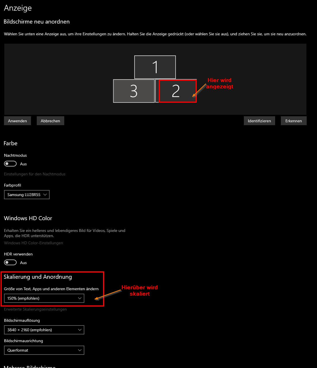

Hi Grestorn,
hier mal mein Layout:
Monitor 2 und 3 sind auf 150% skaliert (weil nur 27") und Monitor 1 ist bei 100% (weil 40")

Grestorn
Mittwoch, 10. Februar 2021, 00:06
Wenn Du die Übersichtsseite im Fenster anzeigen lässt und das Fenster am linken unteren Monitor an den linken Rand stellst und am oberen Monitor an den oberen Rand und dann über die gesamte Breite von 3 und 2 aufziehst (dann siehst Du natürlich nicht mehr das ganze Fenster), sind die Elemente dann korrekt platziert? Werden sie dann auch abgeschnitten?
Mittwoch, 10. Februar 2021, 07:22
ALLE Monitore müssen die gleiche Skalierung haben. Sonst geht das nur sehr eingeschränkt.
Das ist einfach ein Problem vom Windows wie Fenster Skaliert werden. Das geht einfach nicht anders.
Da hilft nur so lange an den Anzeigen verschieben und probieren bis es geht.
Monitore mit verschiedener Auflösung und Skalierung sind immer ein Problem.
Ziehe mal ein Fenster von Links oben nach rechts unten auf (über alle Monitore) dann siehst du das Problem.

Mittwoch, 10. Februar 2021, 07:33
danke, die Aussage hat geholfen.
Ich habe nun den oberen Monitor auch mal auf 150% skaliert und nun wird es korrekt angepasst.
Ist zwar nun etwas groß aber damit kann ich leben :D
Vielen Dank für die Unterstützung.
Grüße
