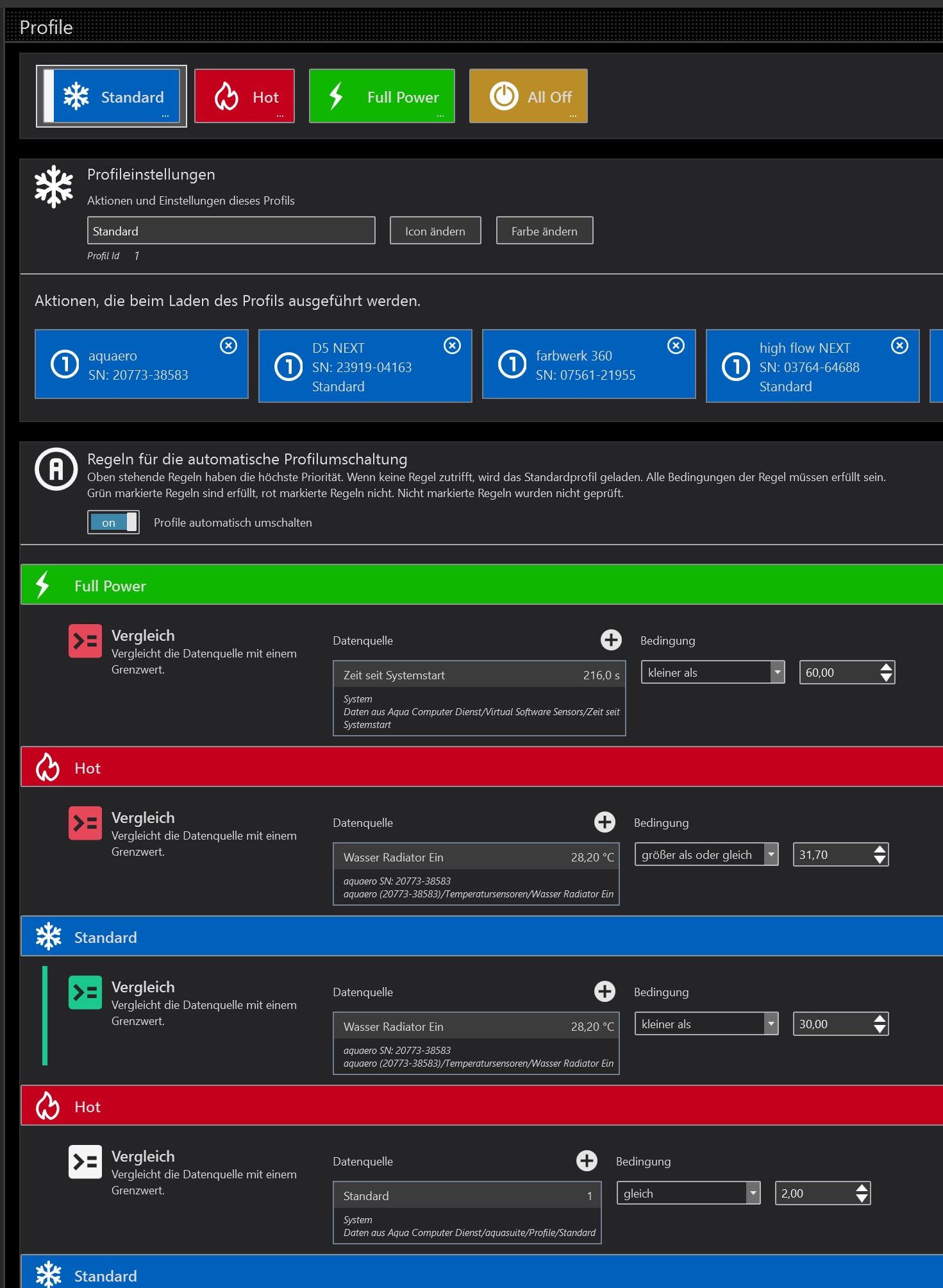

Ja, zusammen mit der Einstellung für ein Standard-Profil geht das. Bei 3 Profilen wird's schwerer. Aber für zwei sieht es so aus:
Das mit dem "Full Power" Profil, das bei mir 60 Sekunden nach dem Systemstart läuft, kannst Du dabei ignorieren. Die Datenquelle beim untersten Vergleich ist das aktuelle Profil selbst (nicht so einfach zu sehen).

Mutscha
Sonntag, 6. Februar 2022, 17:19
8) Danke für deine Antwort.
Ich habe es jetzt mal so eingerichtet wie bei dir.
Leider muss ich zugeben, dass ich die untere Einstellung nicht ganz verstehe. Was sagt die genau aus? ?(
Grestorn
Sonntag, 6. Februar 2022, 18:07
Die Logik geht die Regeln gehen immer von oben nach unten durch, bis eine Regel zutrifft. Wenn keine zutrifft, wird das ganz oben eingestellte Standardprofil verwendet.
Wenn die Temperatur unter 33° fällt (bei Deinem Setup) aber noch über 32° ist, treffen diese beide Regeln nicht zu. Ohne die unterste Regel würde also das Standardprofil drankommen, was aber nicht gewollt ist. Die unterste Regel hält Das "Hot" Profil fest, wenn es gerade eingestellt ist. Damit ist eine Regel "wahr" und er fällt nicht auf das Standardprofil zurück.
