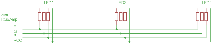

Da wirste lange warten können, da hat sich AC bisher immer rausgehalten, solange niemand was geschrieben hat was die Aquaeros reihenweise zerschossen hätte. Das mit dem Y-Kabel ist schon in die richtige Richtung gedacht, nur muss es eben ein besonderes Y-Kabel sein, und es muss noch ein RGBAmp zwischen das Kabel und das Aquaero. Im Prinzip brauchst du zum Betrieb pro LED einen Satz Vorwiderstände, sprich das Kabel muss etwa so aussehen:
Die Widerstände sind: Rot 510, Blau und Grün je 430. Gibt's beim Elektronikfritzen um die Ecke oder notfalls auch per Post von Conrad und Co. Den RGBAmp brauchst du, um den entsprechenden Strom bereitstellen zu können. Ist bissel mit Kanonen auf Spatzen geschossen, aber besser als durchgebranntes AE. Die Pläne dazu findest du im Thread Ad Hoc, zu finden in meiner Sig.

Moment, nu hab ich Bruch geredet, oder besser gezeichnet. Die RGB-Led von AC ist ja Common-Cathode, also muss da wo in meiner Zeichnung VCC steht natürlich GND stehen.
